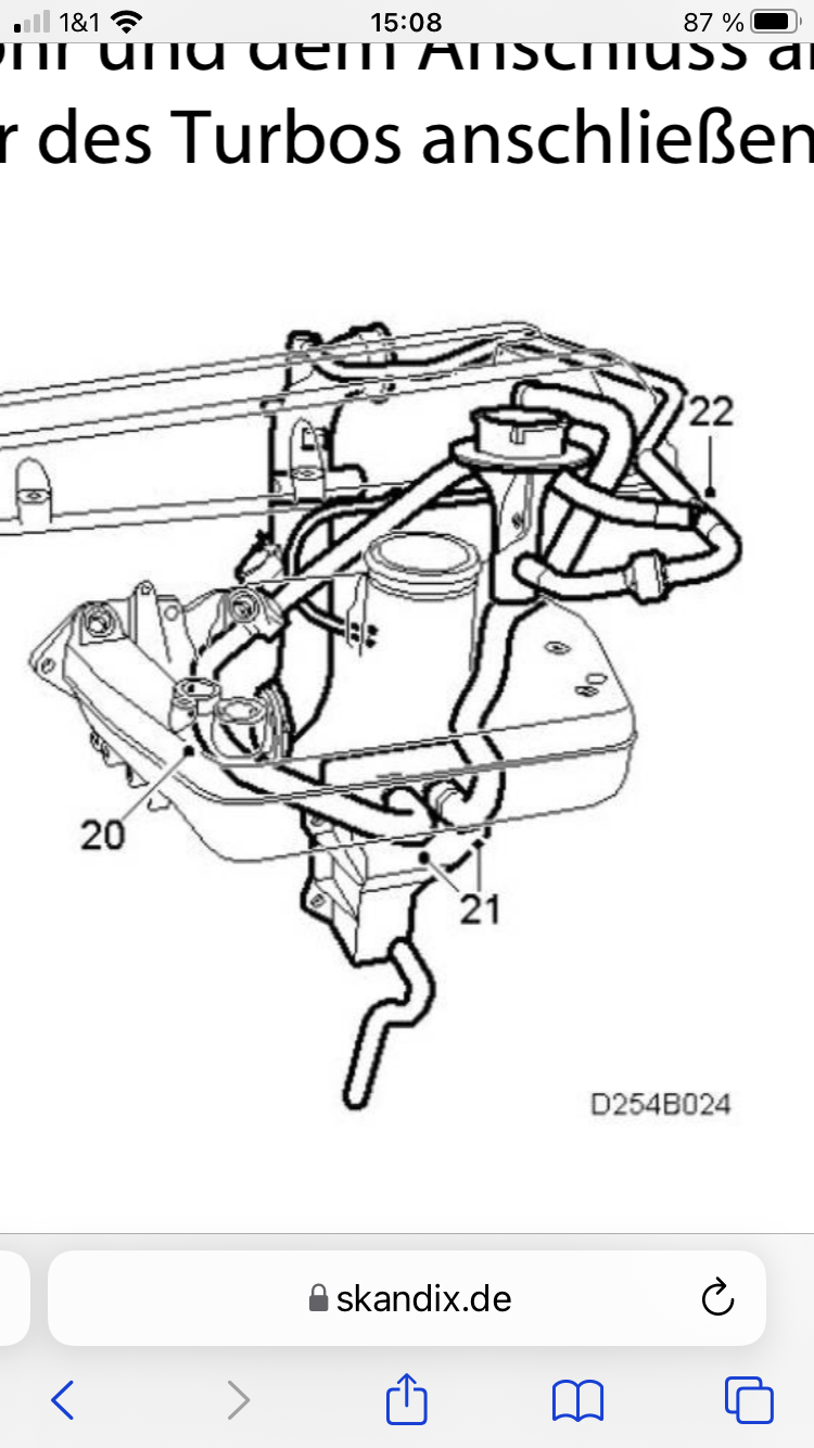

Habe einen Umrüstsatz KWEG gekauft. Bei der bloßen Betrachtung fiel mir auf das mir ein „dicker“ Anschluss fehlt. Foto 1.
Oder wird der Lakritzschlauch vom Ventildeckel zum Entlüftungsgehäuse NICHT getauscht?????

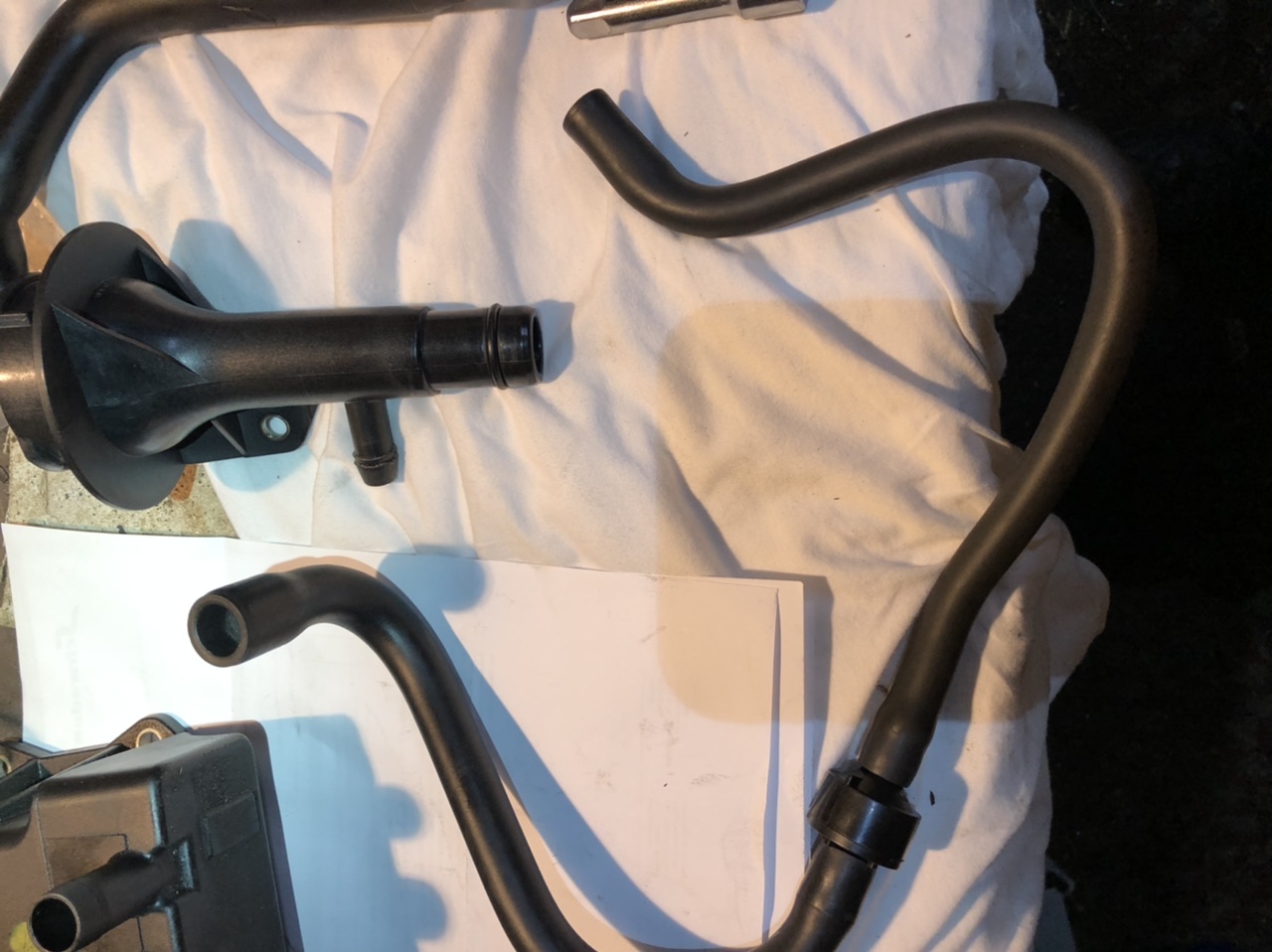

Bekommen habe ich einen Schlauch der an einer Seite am Ventildeckel passt aber nicht auf das Gehäuse gesteckt werden kann! Eigentlich müsste dieser Schlauch zwei dicke Enden haben….Foto 2.

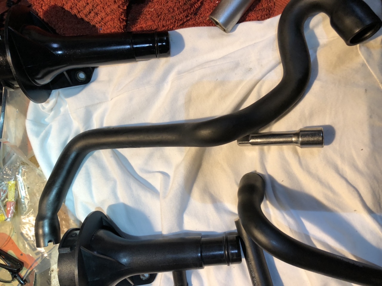

Dann hat der Öleinfüllstutzen einen Abgang, wird hier der kleine Schlauch angeschlossen der dann direkt zur DK geht ? Foto 3

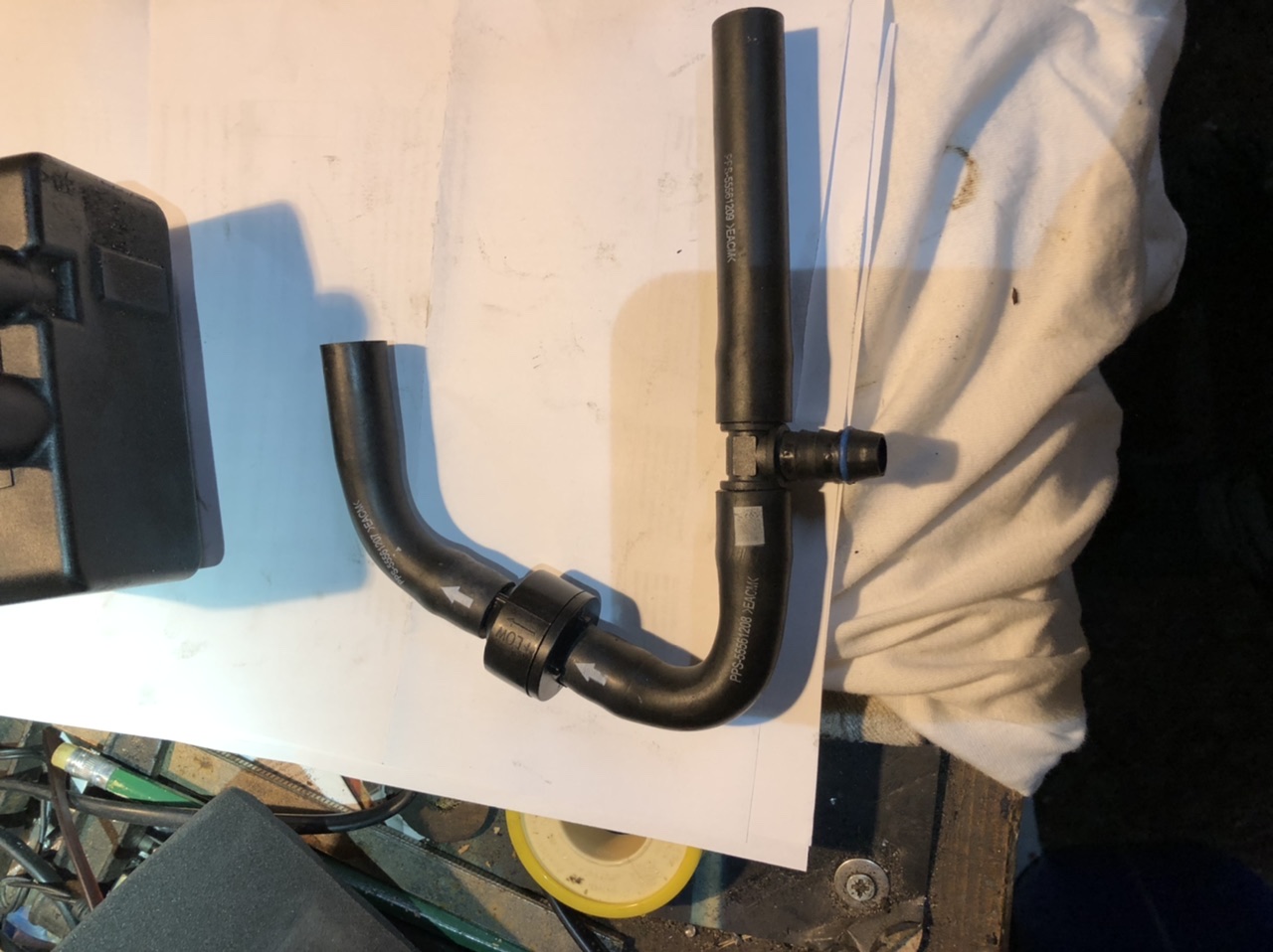

Dieser Schlauch hat auch ein TStück, was wird hier angeschlossen?

Das sieht mir tatsächlich nach der falschen Ausführung aus, denn so einen Steckanschluss mit dem blauen O-Ring hat die Vers.6 der KGE doch nicht?
Jupp!!! Hilft ungemein. Danke.
Es wird tatsächlich NICHT der Lakritzschlauch ersetzt (Die Nr. 21 rechtsseitig Foto)
Eigentlich wollte ich genau wegen dem Lakritzschlauch alles neu machen, jetzt bleibt der……komisch

Vom Abgang Ventildeckel geht der Lakritzschlauch und ein dünner Schlauch ab. Der Dünne geht zu einem Ventil. Dieses Ventil dürfte wohl nur einen Durchgang RICHTUNG Drosselklappe haben?
Ich konnte in beide Richtungen pusten - Kaputt? Wenn ja, welches Ventil wurde in der Vergangenheit von euch verbaut??

...ja - in beide Richtungen durchgängig - dann ist es defekt und muss ersetzt werden - schau hier - wird als Ventil Nr 3 betitelt
