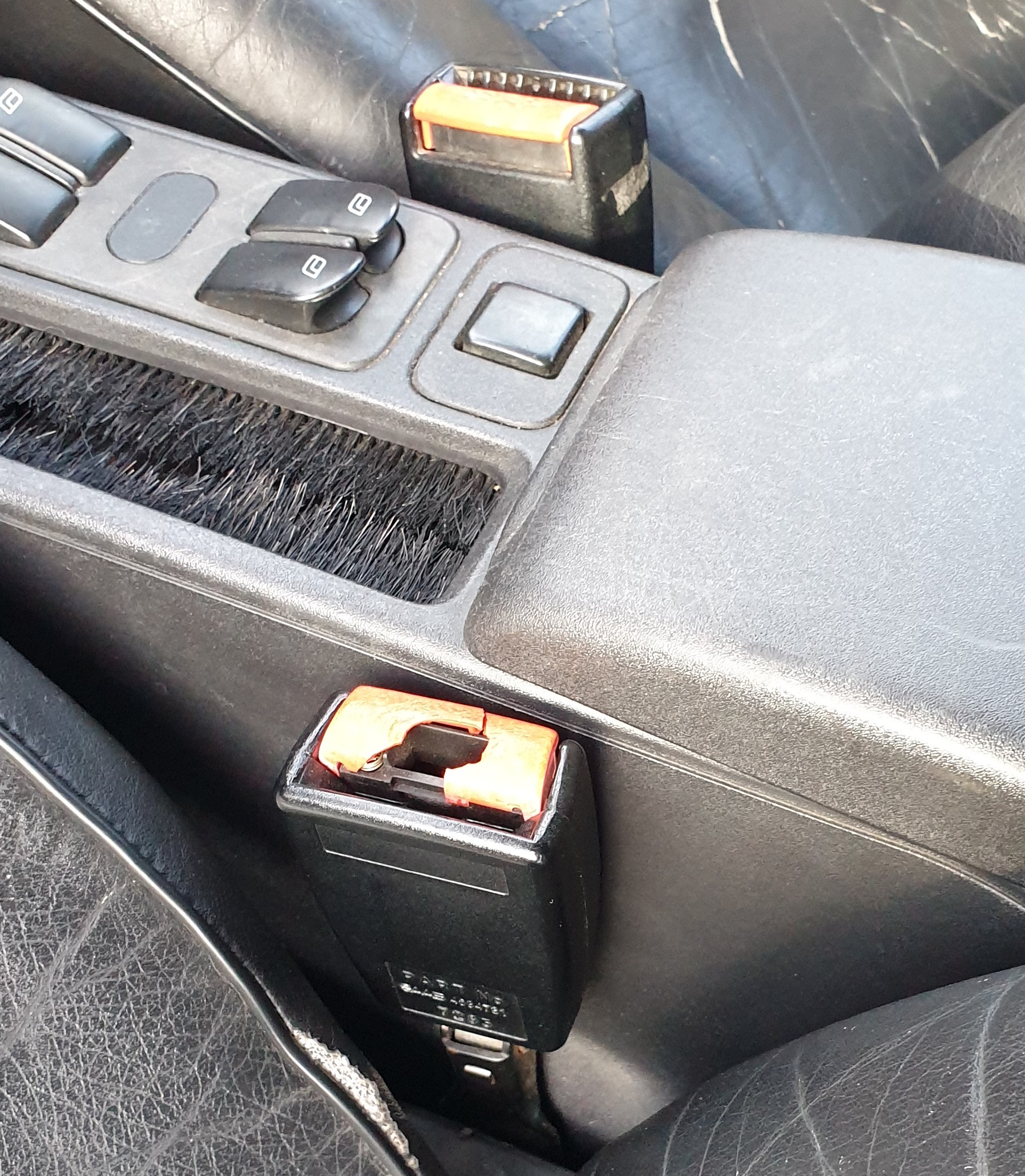

Unser Gurtschloss vorne links (Fahrerseite) ist wohl hinüber. Das orangene Plastik wurde im Laufe der Zeit immer dünner, und ist jetzt gebrochen.
OEM Nummer ist wohl 4534731. Nicht mehr lieferbar.
Gibt es Ideen für einen Ersatz?

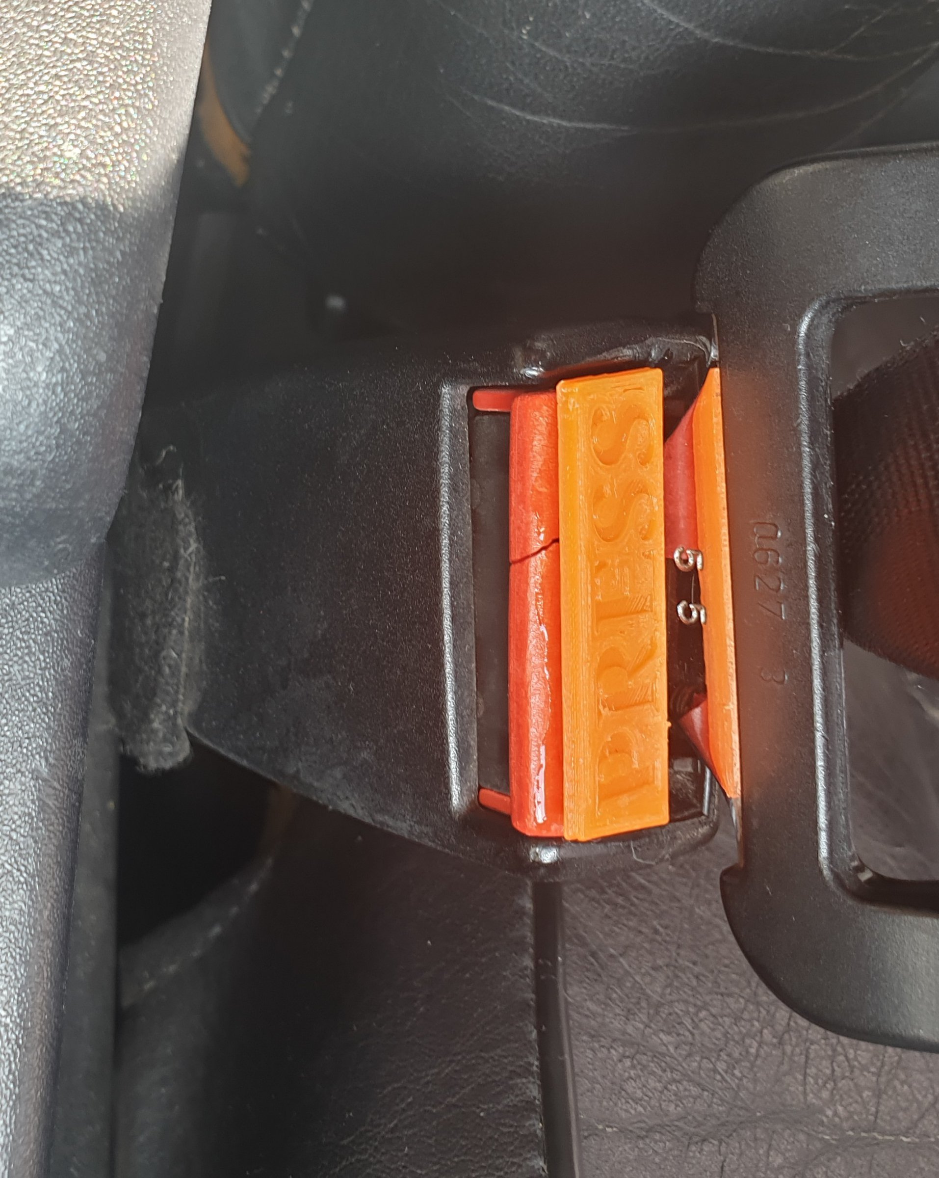

Für 901 und 9000er sollte ich diese Plastikdinger haben.
Versuch die 2 Stücke mal raus zu fummeln (da drunter ist eine Feder auf einer Seite).
Dann mach mal ein Bild davon.

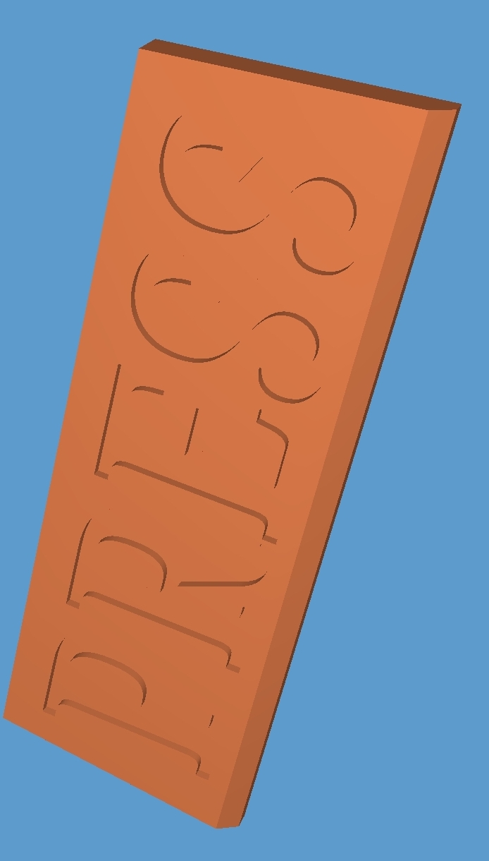

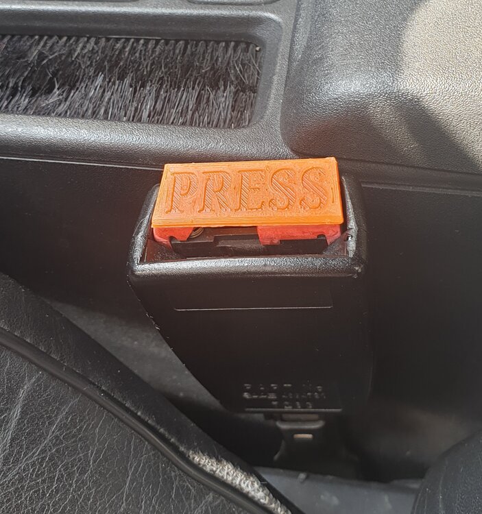

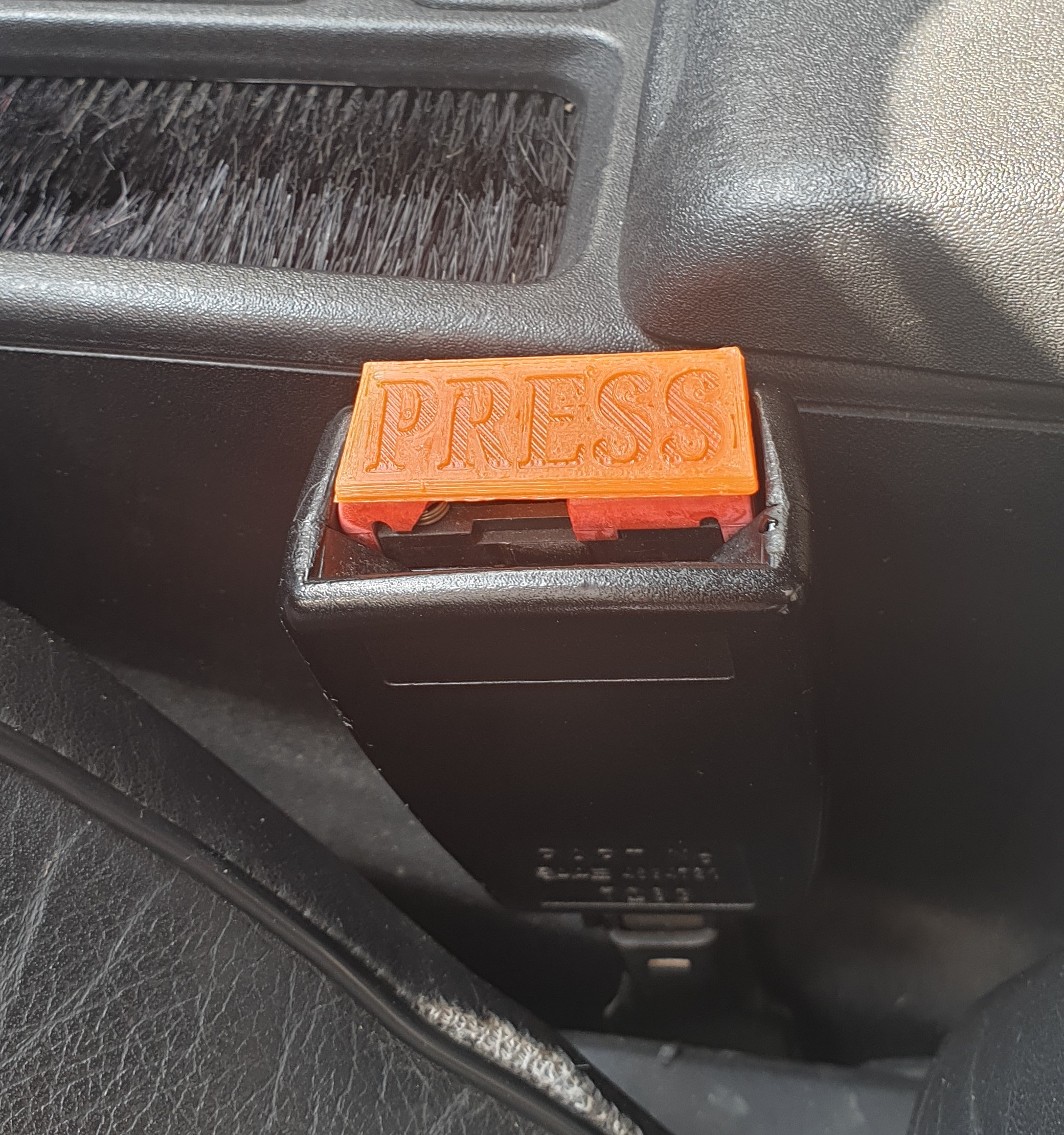

Ich habs mir jetzt mal einfach gemacht, und eine Platte 3d gedruckt und aufgeklebt.
Bin gespannt wie lange das hält...
Screenshot_20220304-195404_FastSTLViewer.thumb.jpg.bb96809b615556f1835e3b22a02d7129.jpg
Nicht original, aber erstmal funktional.
Wenn du die originalen Platten nachproduzieren könntest, wäre das interessant...
Soweit gehen meine Fähigkeiten leider nicht...
