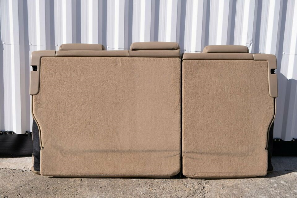

nachdem das Problem mit dem Schleifring sich erledigt hat, will ich nun das nächste Problem lösen. Das besteht darin das sich der mittlere hintere Sicherheitsgurt sich ständig verklemmt. Bei der letzten Reinigung hatte ich die hintere Bank umgeklappt. Als ich sie wieder hochklappen wollte, ging das nicht. Erst als ich den mittleren Gurt unten abgeschraubt habe konnte ich die Bank wieder hochklappen. Jetzt würde ich den Gurt gerne ausbauen um zu sehen woran das liegen könnte. Aber ich weiß nicht wo ich da schrauben muss um den Gurt ausbauen zu können.

Selbes Problem, keine Lösung ? Ich denke das der Gurtbegrenzer klemmt da verdreckt ... würde mich bei meinen nicht wundern nach dem was ich vom Vorbesitzer alles entfernt habe.
Aber es wäre interessant wie die Rückwand des Sitzes abgeht.
