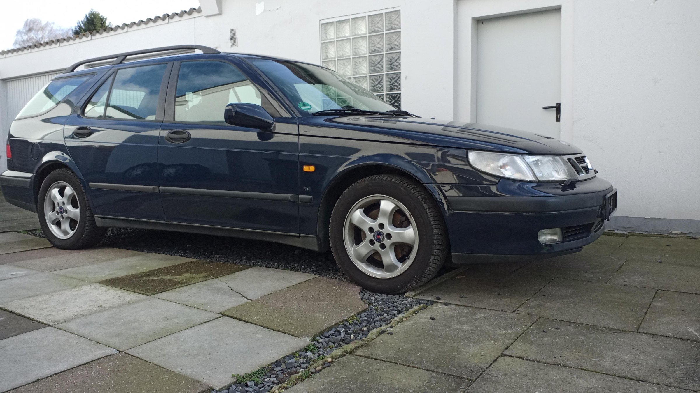

ich bin etwas älter als mein neu erworbener Saab 9-5 2T Sport Combi von 1999 Model 2000.
aber ich sehe besser aus:biggrin:.

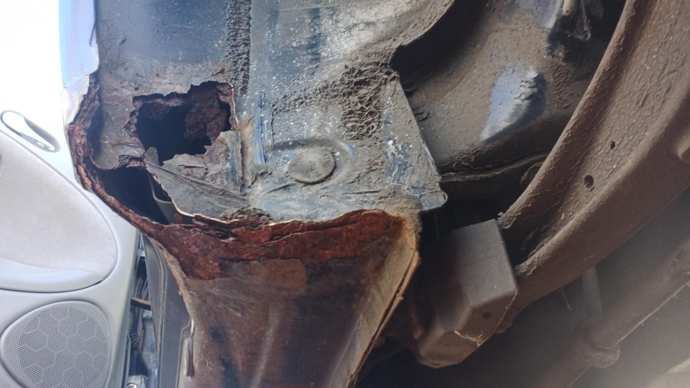

Rost hat die Karre, aber hält sich in Grenzen, ärgerlich ist allerdings, das der leicht zu verhindern gewesen wäre.

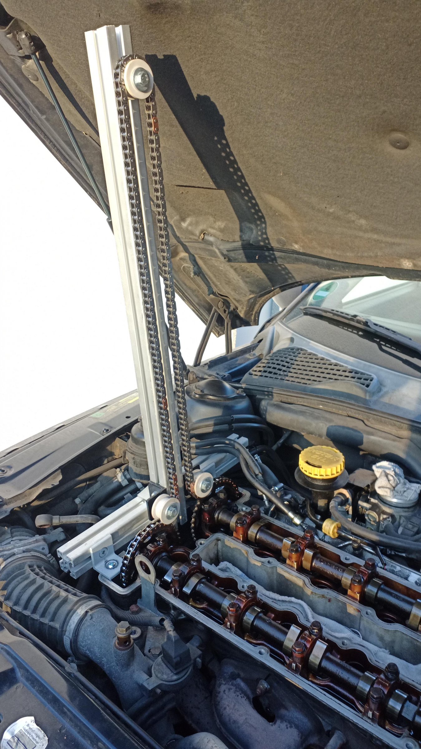

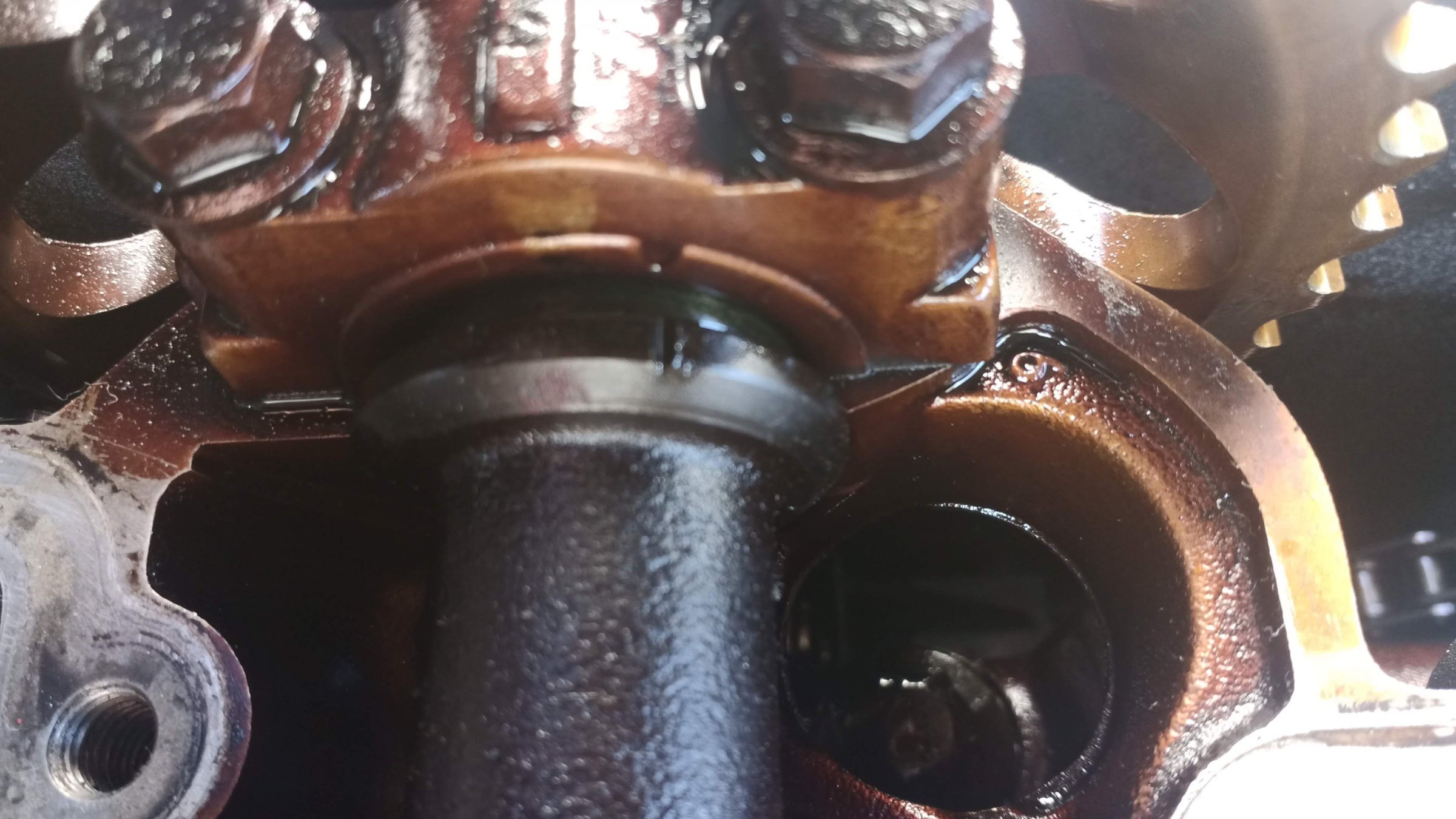

Motor Inspektion mit neuer Steuerkette, das hat zwar den Spanner wieder in Funktion gesetzt, aber die Steuerzeiten sind so miss das ich einen Ferrari, so nicht anmachen würde.
Da muss wohl alles neu.

Das die Markierung an den NWs so stehen scheint normal zu sein. Deshalb achte ich beim auflegen mehr auf die Markierungen am der Kette und den Ritzeln.

[mention=2503]Flemming[/mention] leider habe ich keine Möglichkeit der Feineinstellung gefunden, ein Zahn ist ja etwas viel Verstellung..
