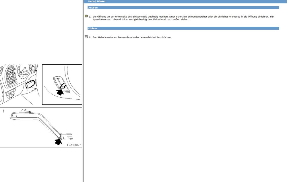

Servus, ich wollte bei meinem 9-3 Bj 2008 den Lenkstockschalter wechseln, da die Kontakte wohl gar sind (manchmal geht der Heckscheibenwischer unvermutet an und das Wischwasser geht nicht). Ich habe ein Originalersatzteil da, wollte aber vorher wissen, ob ich danach neu programmieren muss. Ich würde wie folgt vorgehen: Lenkrad auf 90°, Spannung an der Batterie abklemmen, Prallplatte runter nehmen und abklemmen und dann den Lenkstockschalter austauschen. Eure Meinungen sind mir sehr willkommen.
Beste Grüße M.
Beim Blinkerhebel geht das recht einfach, auf der anderen Seite klappt das genauso (leider nur für den Blinkerhebel ausführlich im WIS abgebildet)
Vielen Dank, ich probiere es erst mal mit dem Hebel alleine, denke aber, dass die ganze Einheit getauscht werden muss.
