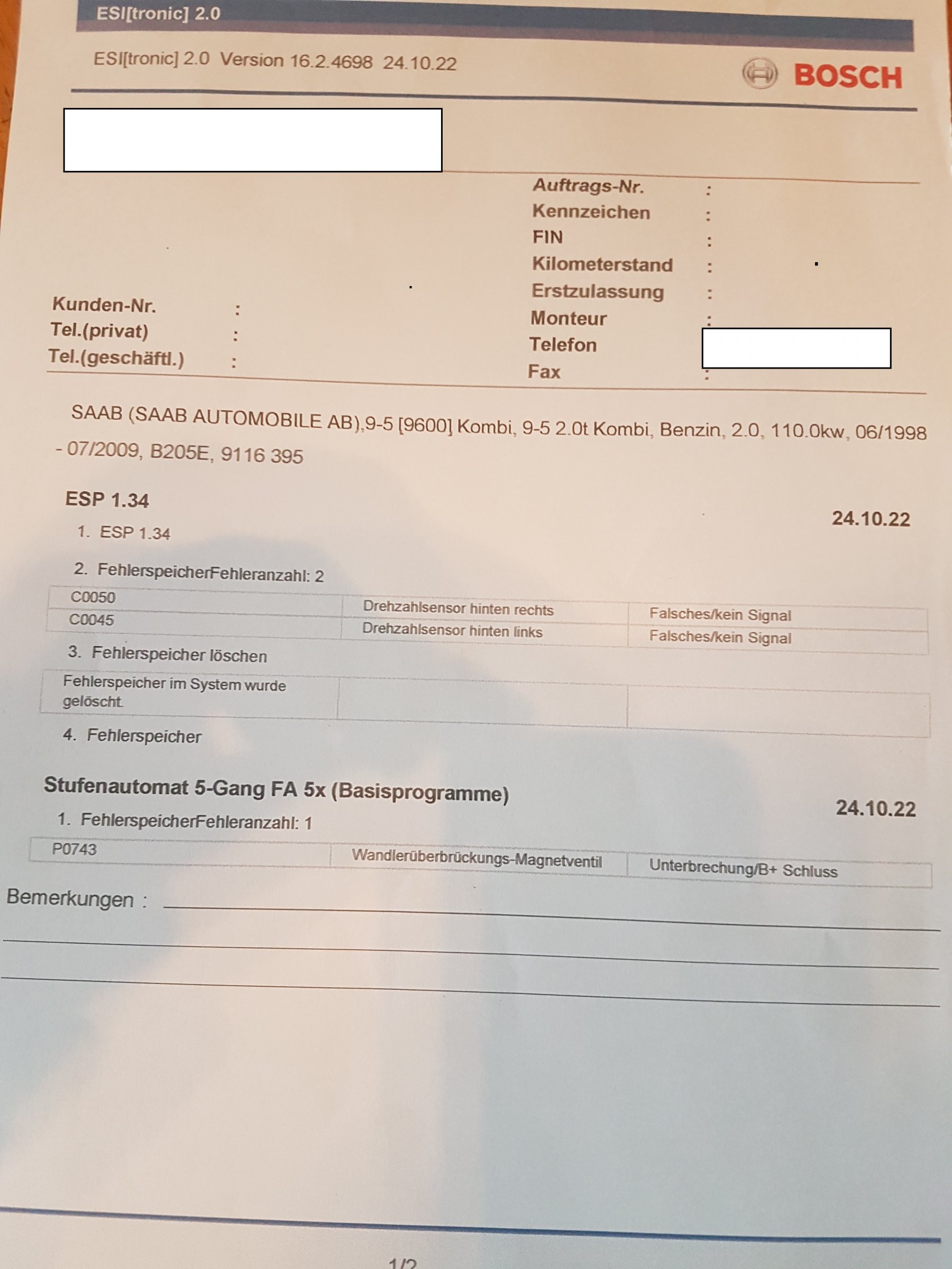

Hier geht es jetzt um den Fehler:
WandlerüberbrückungsMagnetventil --- Unterbrechung / B+Schluss
Wir denken, dass es ein elektrisches Problem ist. Leider gibt es in der Nähe Hannovers niemanden mit einem TECH 2.
Wir haben da noch einen Polen(wen sonst) der schaut mal was er so auf dem PC hat.
