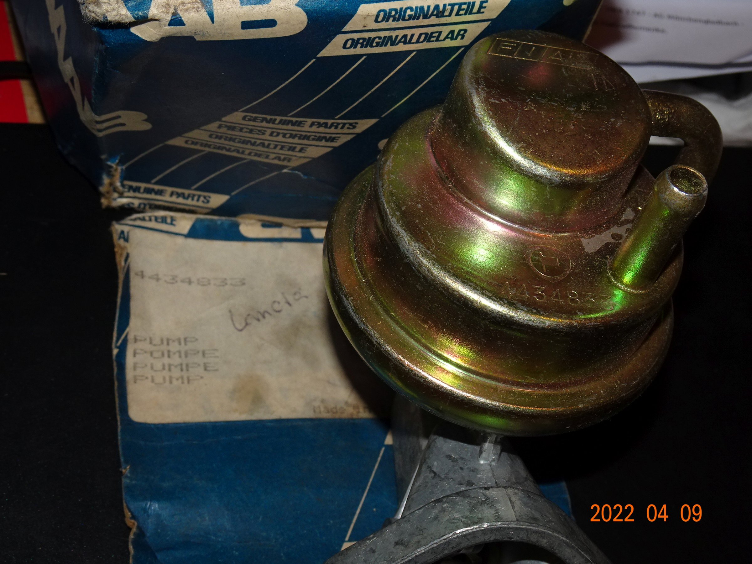

Habe gerade Benzinpumpen in einer original SAAB Verpackung gefunden. EPC gibt nichts her, die Suchmaschine sagt Lancia Delta oder Fiat Uno. Könnte die vielleicht vom SAAB 600 sein? Da habe ich gerade keine Unterlagen drüber. Hat jemand eine Idee, wo die verwendet wird?

Wenn ich bei Daparto die Nr eingebe bekomme ich eine Benzinpumpe für folgende Fahrzeuge geliefert.
Fiat Regata (138) 1.348 / 651983 – 19864001/782
Fiat Regata (138) 1.3 50 / 68 1983 – 1986
Fiat Regata (138) 1.5 55 / 75 1983 – 1987 4001/783, 4001/907
Fiat Regata (138) 1.5 60 / 82 1983 – 1985 4001/784
Fiat Regata (138) 1.6 60 / 82 1986 – 1989 4001/785
Fiat Regata Weekend (138) 1.3 50 / 68 1983 – 1986
Fiat Ritmo I (138) 1.5 63 / 86 1981 – 1987 4001/748
Fiat Ritmo I Cabrio (138) 1.5 60 / 82 1983 – 1986 4106/302
Fiat Ritmo I Cabrio (138) 1.5 63 / 86 1979 – 1983 4106/300
Fiat Ritmo II (138) 1.3 50 / 68 1983 – 1985 4001/770
Fiat Ritmo II (138) 1.5 58 / 79 1985 – 1988 4001/802
Fiat Ritmo II (138) 1.5 60 / 82 1981 – 1988 4001/772
Fiat Uno I (146) 1.1 43 / 58 1985 – 2000 4001/807, 4001/910
Fiat Uno I (146) 1.3 48 / 65 1984 – 1987 4001/808
Fiat Uno I (146) 1.3 50 / 68 1983 – 1985 4001/776
Lancia Delta I (83) 1.1 47 / 64 1986 – 1990
Lancia Delta I (83) 1.3 58 / 79 1983 – 1985
Lancia Delta I (83) 1.5 63 / 86 1979 – 1992 4001/424, 4001/440, 4022/310
Lancia Delta I (83) 1.6 77 / 105 1982 – 1986 4001/432, 4001/441
Lancia Delta I (83) 1.6 Turbo96 / 1311983 – 19864001/438, 4001/442
Saab 4434833 ist die Nummer für die Abdeckhaube vom Tech2 bis 900/902/9-3
Danke. Aber SAAB wird nirgendwo erwähnt. Eindeutig eine SAAB- Dose..:biggrin:

....vielleicht kann [mention=2006]B20-Fan[/mention] etwas dazu schreiben....
https://www.saab-cars.de/threads/saab-lancia-600.64368/
Wegen dem eingeprägten FIAT Logo? ;-)
[mention=2503]Flemming[/mention] Nein. Die SAAB-Dose darunter.:stupido2:

Den Beitrag hatte ich gelesen, zurzeit scheint das Projekt noch in Arbeit.
