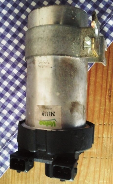

Es war die blöde Zündspule. Angeblich sei die laut Vorbesitzer neu gewesen. Pustekuchen.
Jetzt habe ich die schrotte Spule von Valeo gegen eine original von Saab (Bosch) getauscht und das Auto tut so als sei nie was gewesen.

Vermutlich halten mich jetzt einige für Verrückt so viel Geld in so ein Auto zu stecken, aber ich wollte den Fehler unbedingt finden. Ich hänge mal ein Bild der defekten Spule und der SAAB E-Tilenummer an.
Danke nochmal an alle und eine gute Zeit.IMG_20221012_1236026.thumb.jpg.5c93a5fc113aedc1ff72f35b11187a1c.jpg IMG_20221012_1236586.thumb.jpg.1f1859d0ccaa75532c71247260bfaf68.jpg IMG_20221012_1236245.thumb.jpg.748fe2ac99992003ce82f226da2cb74f.jpg

Aber irgendwo hattest du doch mal geschrieben, dass du alle neu eingebauten Teile gegen die zuvor verbauten zurückgetauscht hattest - betraf das denn nicht auch die Zündspule?
"Hinterhältig" ist, dass die Zündspule meinem Eindruck nach nicht allzu häufig Ursache von Problemen ist.
Moral der Geschicht: Die gute alte systematische Fehlersuche mit Prüfen des Zündfunkens ist nicht überflüssig...
