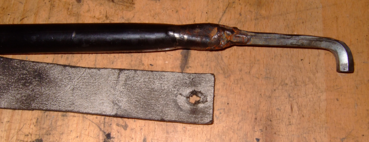

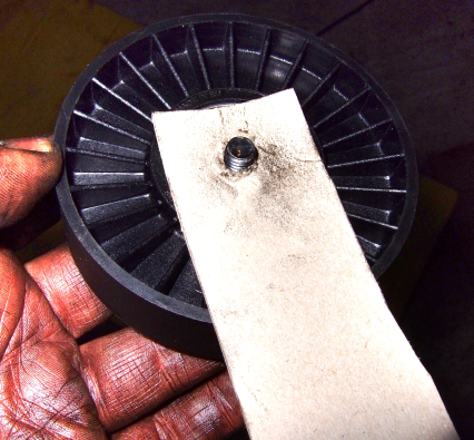

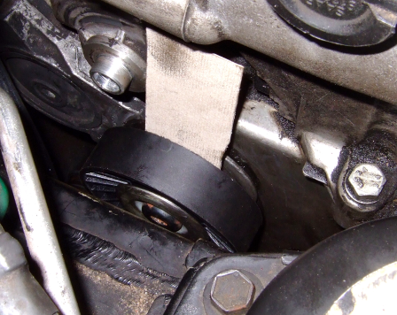

Abgesägter Winkel-Inbus zum Lösen, und um die Rolle wieder anzusetzen, die Schraube schon in die Rolle stecken und an einem Pappstreifen halten und einfädeln.

(Hier auf dem Foto beim 9-5)
