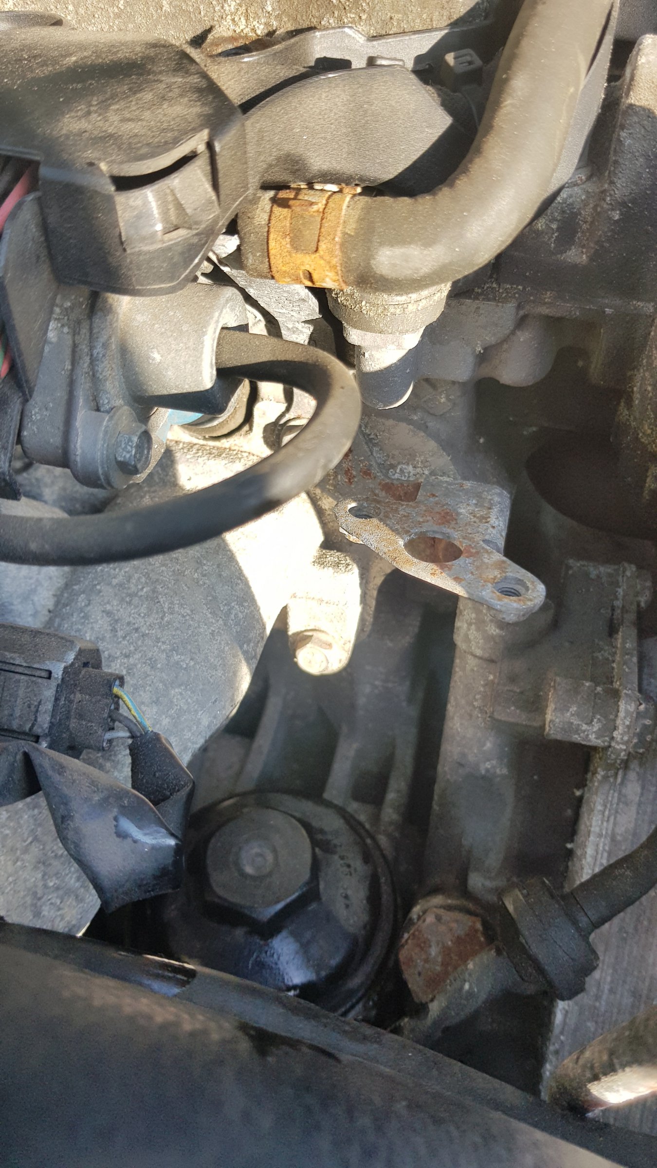

Worum handelt es sich auf dem beigefügten Foto?

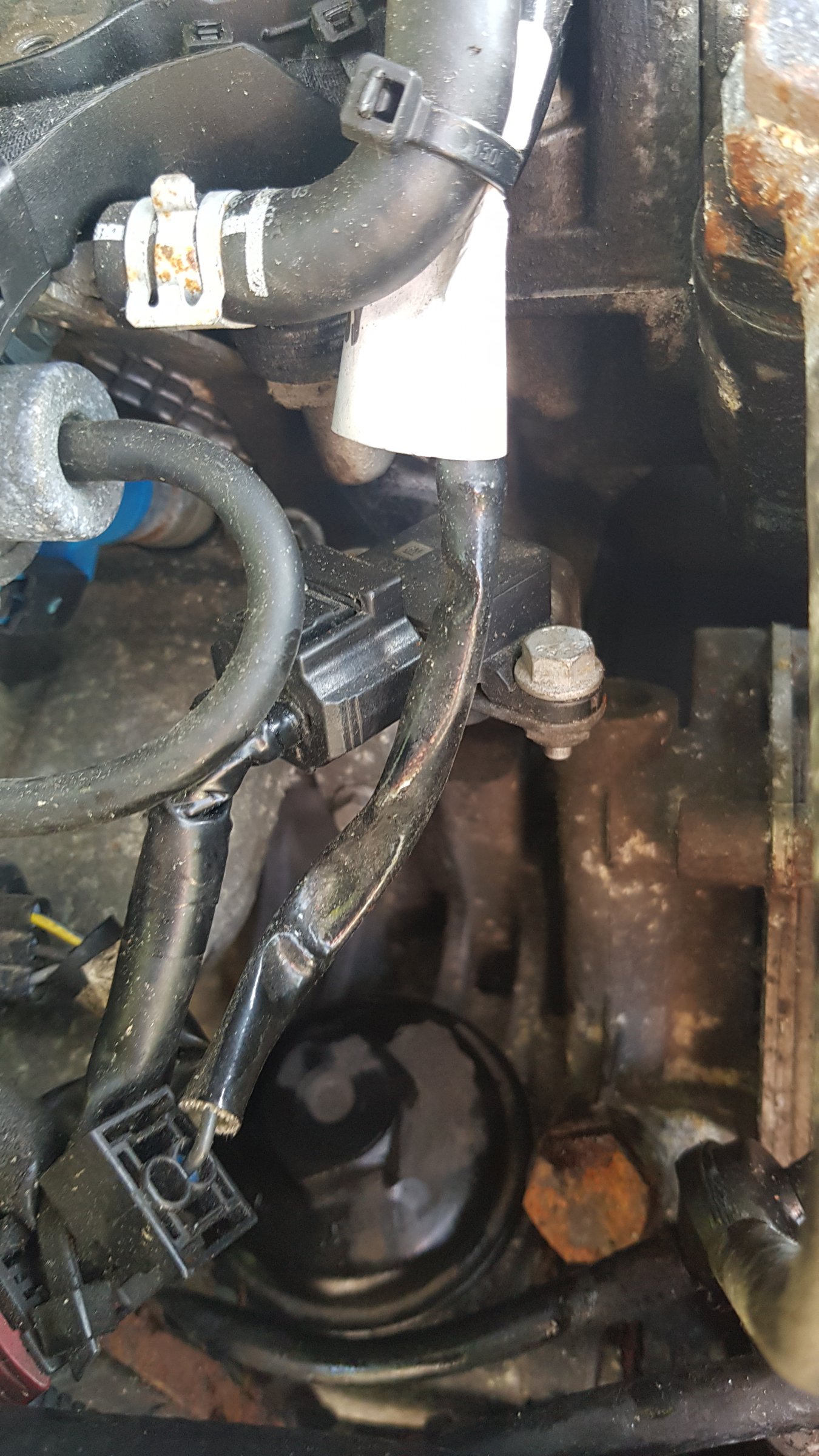

Auf welches Bauteil von den Bildern willst genau hinaus?
Nachtrag:
Habe den fehlenden Sensor auf dem zweiten Bild heute morgen nicht wahrgenommen:adore:.
Das müsste ein Ansaugluftdrucksensor sein, der wurde nur bis Modelljahr 2004 verbaut.
Teilenummer: 24426679

Danke sehr Nil. Hast mich bereits weitergebracht.
Aus Neugier. Ist der Sensor überflüssig, wurde ab 04 nur gespart oder ist er gar schadhaft?
