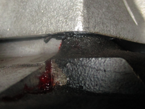

Steht auch genauso im WIS….. Dichtungsmasse vor und nach der senkrechten Fuge (zwischen Stirndeckel und Block) oben auf Block und Stirndeckel auftragen.
Und bitte, wer schreibt, was er alles schraubt und welche tollen Maschinen im Keller stehen, aber Sacklöcher von Motorblöcken nicht (grundsätzlich) reinigt vor der Montage, muss sich die Frage nach der genannten Penibilität gefallen lassen. Klingt für mich nicht überzeugend.
Beim Ersatz der ZKD zumindest mit dem Elring-Teil erübrigt sich das allerdings, denn die ZKD hat genau an diesen Stellen bereits einen kleinen rechteckigen schwarzen Flecken Dichtungsmasse aufgetragen, der sich nach der Montage erkennbar nach außen drückt:
Wird nur der Steuerdeckel rausgenommen, sollte man aber auch IMHO diese Stelle zunlichst zusätzlich so wie beschrieben dichten.
[ATTACH=full]215046[/ATTACH]
Bei der Metalllagendichtung für die B2x5 Motoren von Viktor Reinze gibt es das nicht.

Es handelt sich um das Dreieck zwischen Motorblock, Steuerdeckel, Zylinderkopf.
Wo letztendlich die Leckage eigentlich herkommt, wird man nur erahnen können...solang der Spaß nicht zerlegt und neu abgedichtet wird.
Aber da die ZK-Dichtung schon erneuert wurde und alle Flächen nach "bestem Wissen und Gewissen" vorher gereinigt wurden, sehe ich als wahrscheinlichste Stelle die Fläche zwischen Motorblock und Stirndeckel an. :smile:
Um es ordentlich zu machen...Kopf herunter, Stirndeckel herunter, alles reinigen und neu abdichten.
Oder man pfuscht...und versucht sich als Gas/Wasser/Scheiße-Installateur und spritzt die Gegend mit reichlich Silikon von aussen zu.
Funktioniert aber nur für eine gewisse Zeit. Und auch nur, wenn die Oberflächen ABSOLUT fettfrei gemacht werden.

Ab Modelljahr 1998, mit dem T7, ist diese dünne Blech-ZK-Dichtung eingeführt worden. Und diese Motoren und Zylinderköpfe sind besonders fein bearbeitet, damit das Konzept funktioniert.
So einen Zylinderkopf auf einer alten Plan-Bank abzudrehen...gröbster Fehler!!!
Die Flächen mit grobem Schmirgel abzuziehen...ganz schlimm!!!
Die Teflonbeschichtung kann solche "Un-Tiefen" nicht ausgleichen...und Undichtigkeiten sind automatisch eingebaut.
[mention=16063]bendajo[/mention] Matthes kann es vermutlich noch am Besten abschätzen, ob beim Einbau sauber gearbeitet wurde...oder wo vielleicht ein Haken hängt.
Fakt ist, daß der Steuerdeckel nicht runter war und das Dichtmittel zwischen Deckel und Motor hart ist. (die Sauerei mit dem Mehl hat er sich ja gespart) :smile:
Dann wüsste er genau, wo es wirklich heraus saut. :smile:
