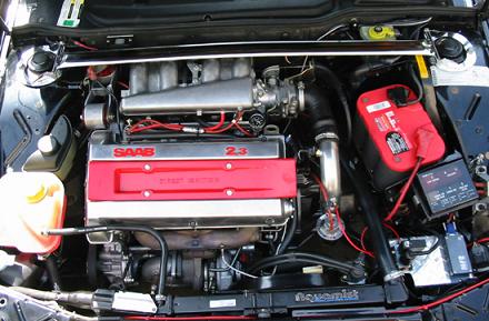

Meinst du so eine Domstrebe:
Kaltstartventil oder so ähnlich heißt das. Haben komischerwiese nur manche 9000er gehabt (so um Bj 90 richtig?)
ist das Kaltstartventil das Ventil, das während dem Kaltstart zusätzlich Sprit in den Ansaugweg einspritzt?
ist das Kaltstartventil das Ventil' date=' das während dem Kaltstart zusätzlich Sprit in den Ansaugweg einspritzt?[/quote']
Genau das....

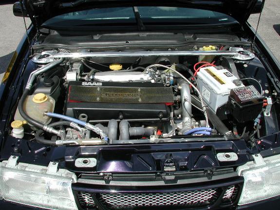

Ja, so eine ist das, aber bei mir sitz bei beiden die Ansaugbrücke weiter oben und haben beide dieses Ventil. Bj.1986 ohne kat und Heuschmid 1989 mit angeblich 143 KW,werde vielleicht auf dieses Treffen fahren und mal auf den Prüfstand gehen.
Sind das beides Deine Motoren? Was ist den an dem unteren alles so gemacht, sieht sehr schön aus. Was ist das für eine riesen Schnecke da vorm Motor?????????????????
Mein Heuschmid rennt zwar auch bis über den letzten Strich auf dem Tacho(habe gestern mal kurz den klang der neuen JT 3"-Anlage ab turbo mit race-kat ausprobiert und nen fettes Grinsen bekommen), aber die Beschleunigung ist nicht zufriedenstellend. Kannst Du noch was zum Treffen schreiben damit ich mir dort Rat holen kann?

nein, leider sind das nicht meine Motoren, habe die Bilder aus meinem Archiv *g* das müssten irgendwelche 9000er aus Schweden sein, glaube von Maptun getuned.

Die Schnecke ist ein custom Krümmer :00000284
