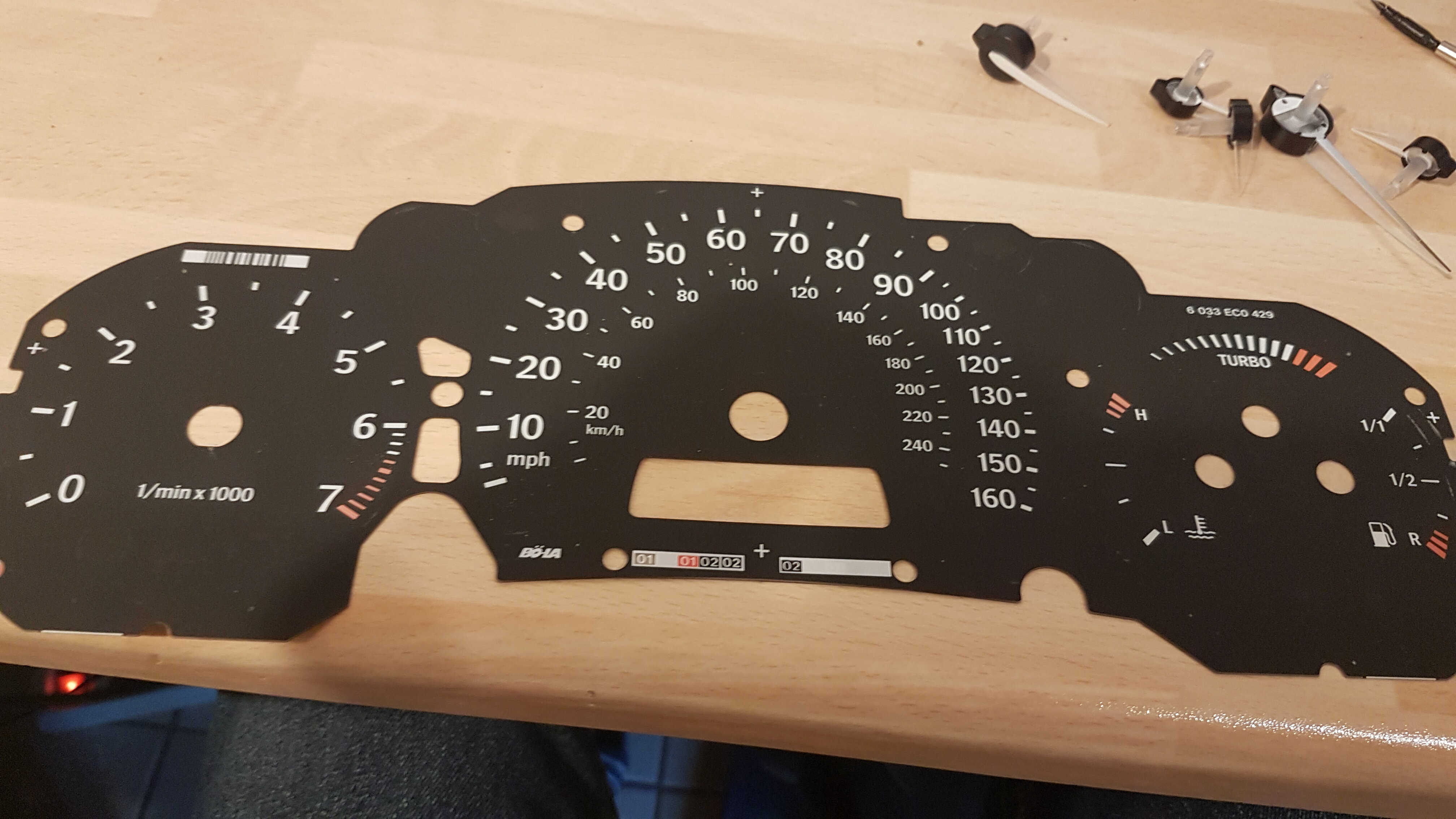

Cassie-Christine die Zickige oder ein Leben ohne Tachosignal!
2003- 2004- einteilig
2005- 2006 - mehrteilig
2007- mehrteilig
Gerüst
muss sowieso herunter, sonst kommst du nicht dran.
Ich galub ich gebs auf.. Das will nicht runter. Sitzt bombenfest.

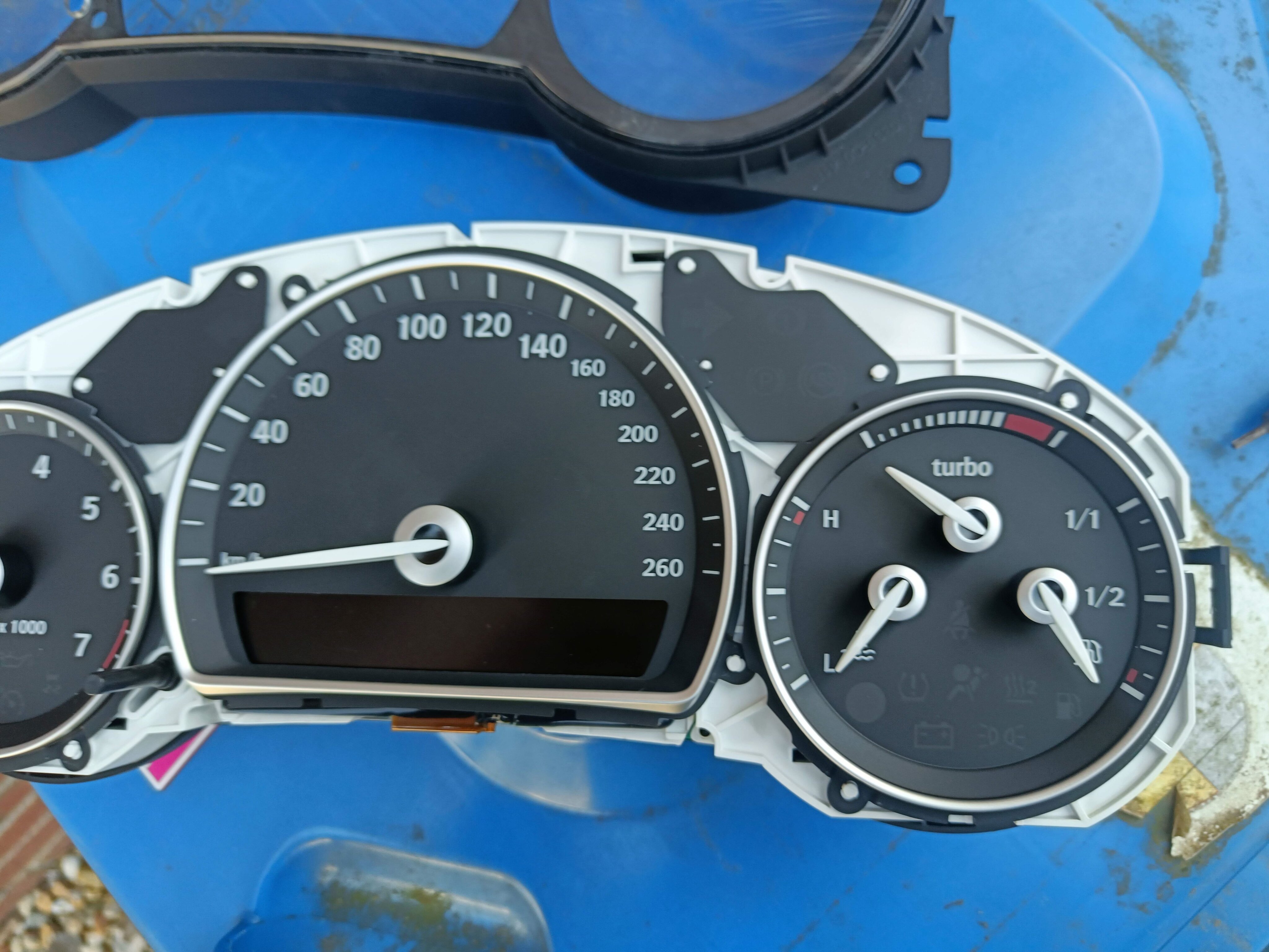

Bei mir ist das Zifferblatt auf jeden Fall 3-teilig

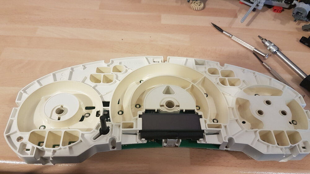

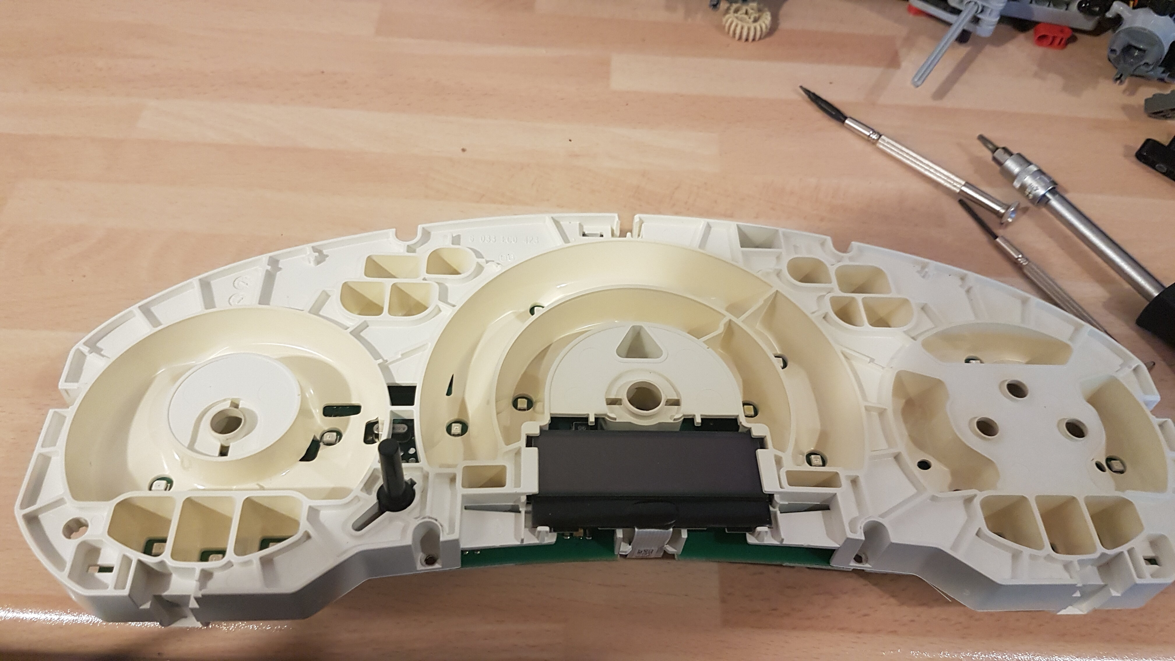

1000023278.thumb.jpg.c22f2e4e47d5ff550caf5391b0d0c290.jpg1000023277.thumb.jpg.db94c59aaa16943de8d0ac52f2543860.jpg1000023278.thumb.jpg.c22f2e4e47d5ff550caf5391b0d0c290.jpg
Und eine Essgabel hat du auch probiert? Wie warm oder kalt ist es bei dir?
Einfach mit den Fingern greifen und dran ziehen. Ja manchmal geht das etwas schwerer, aber unlösbar sind die nicht.

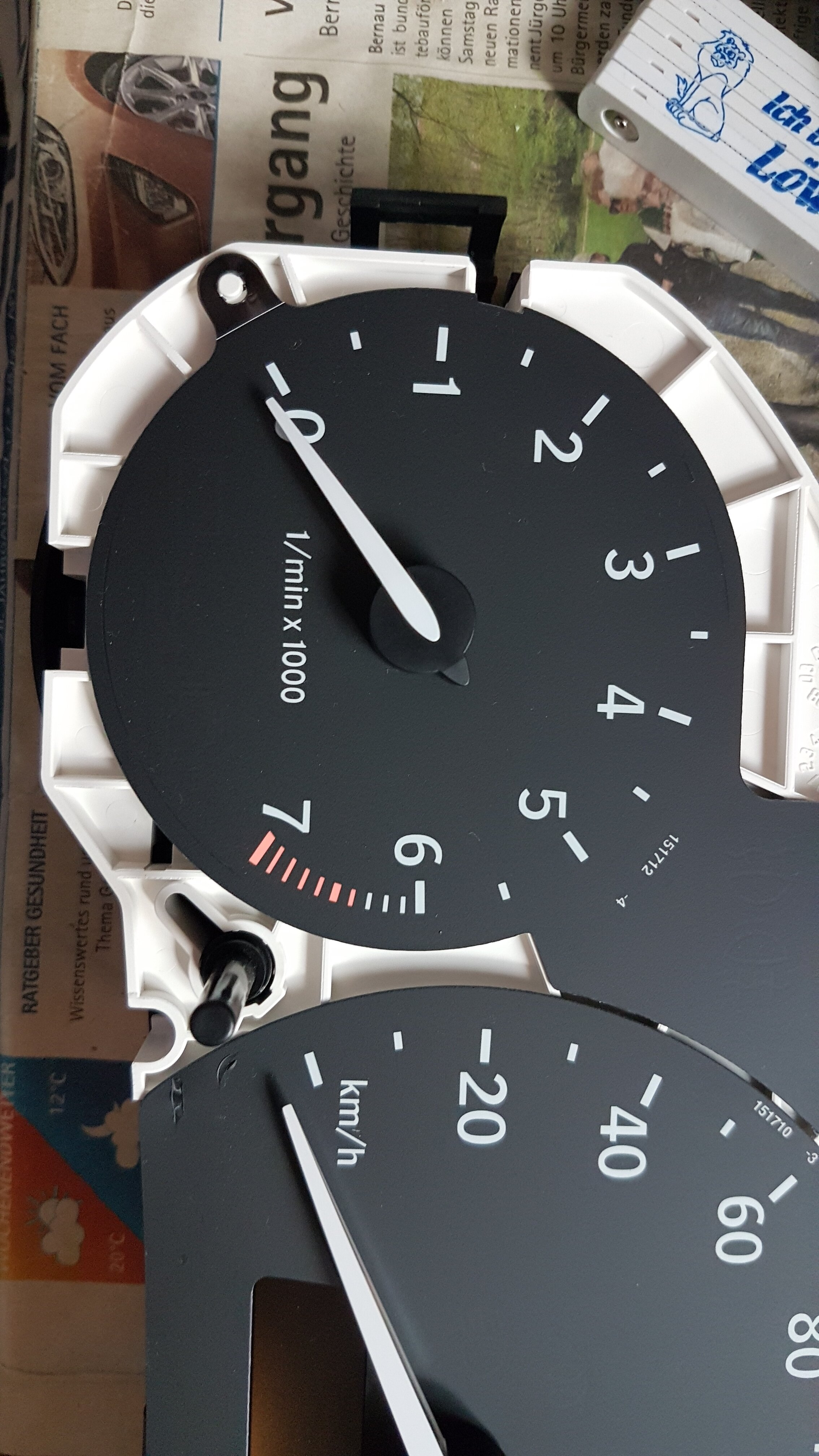

Hat geklappt. Vielen vielen Dank. Der Gabeltrick hat die Zeiger gelöst... sitzen aber schon sehr stramm1000023320.thumb.jpg.ec96cdf903b7cfd582f2036cd5d010f6.jpg
