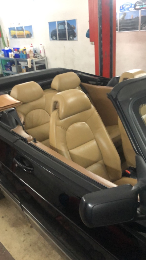

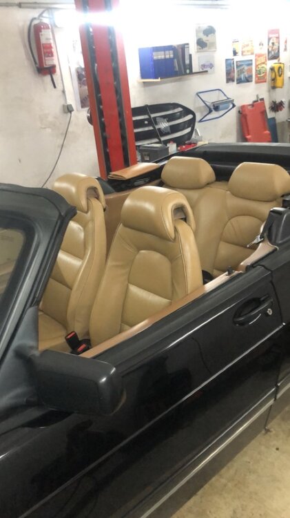

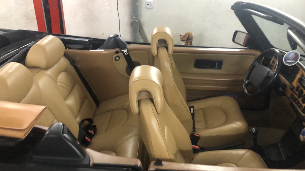

Habe fertig (Achtung Farbe wirkt etwas blass bzw. beige, in Natur ist sie brauner)
0BA2C83E-628D-4ABD-977E-E1EFE615A484.thumb.jpeg.0c20b391fdf072edbd8029b8c4b68df9.jpeg 69D50628-1716-442C-8D1B-0704896E29AB.thumb.jpeg.c03bae6281527d801c9501090c9fbb94.jpeg 3986E3B8-6CF6-4BB8-BAEB-6BA70D570ED7.thumb.jpeg.eb89c9d02108e0c394b26d719105327a.jpeg
Schön das du nun offensichtlich alle Schrauben gefunden hattest. Die Bilder sind leider etwas unscharf. Aber vom weiten sieht es schon mal gut aus.
Viele Grüße
Frank
das Leder glänzt zwar etwas, das gibt sich aber sicher noch.
:tongue: Nur dieses (für manche unendlich wichtige, siehe Fred dazu) "Verdeckabdeckungs"-Teil paßt farbilch nicht ganz zur Sitzgarnitur, ist dafür aber auch, wie gewünscht, noch etwas brauner :hello:.
Stimmt, das kommt vom Leder Protector zur Pflege, der stumpft ab.
Du hast recht, aber das ist Kunstleder und hat die Farbe nicht richtig aufgenommen - da habe ich lieber den Farbkontrast stehen lassen
Nachdem Du die nächste Fettschicht drauf hast sieht das sicher ganz anders aus.
Das "Elephant" sollte recht warm sein beim auftragen und mindestes 2-3 Tage draufbleiben bevor es abgewischt wird.
Werde ich machen!
Laut Lederzentrum muss das Kunstleder wiederholt behandelt werden, bis genug Farbe haften geblieben ist und damit kein Unterschied mehr auffällt.
