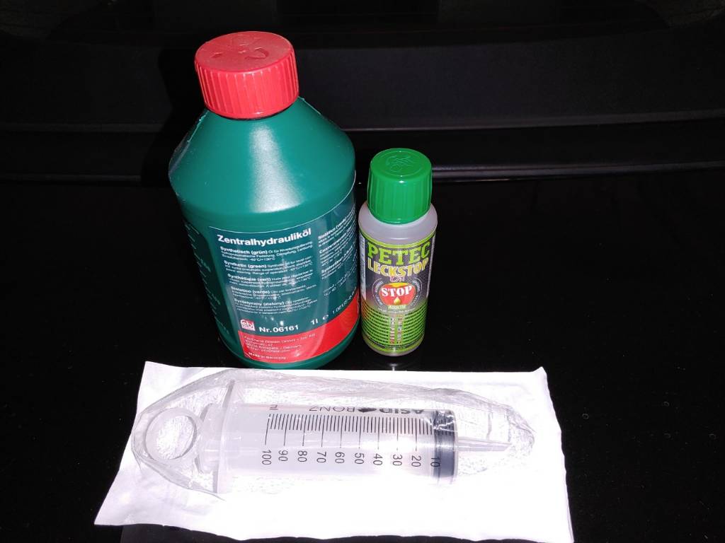

Bei der Suche nach dem passenden Hydrauliköl bin ich auf das hier gestoßen: FEBI BILSTEIN 06161. Das führt die Saab Nr. 93165227 mit auf, welches die Nachfolge-Nr. von 3032356 sein soll. Das kostet nur 14 € pro Liter, während das Original Saab GM über 30 € den halben Liter kostet.
Hydrauliköl, Petec Leckstop und eine große Spritze habe ich jetzt. Dann wage ich mich mal an die Verdeck-Hydraulikpumpe.

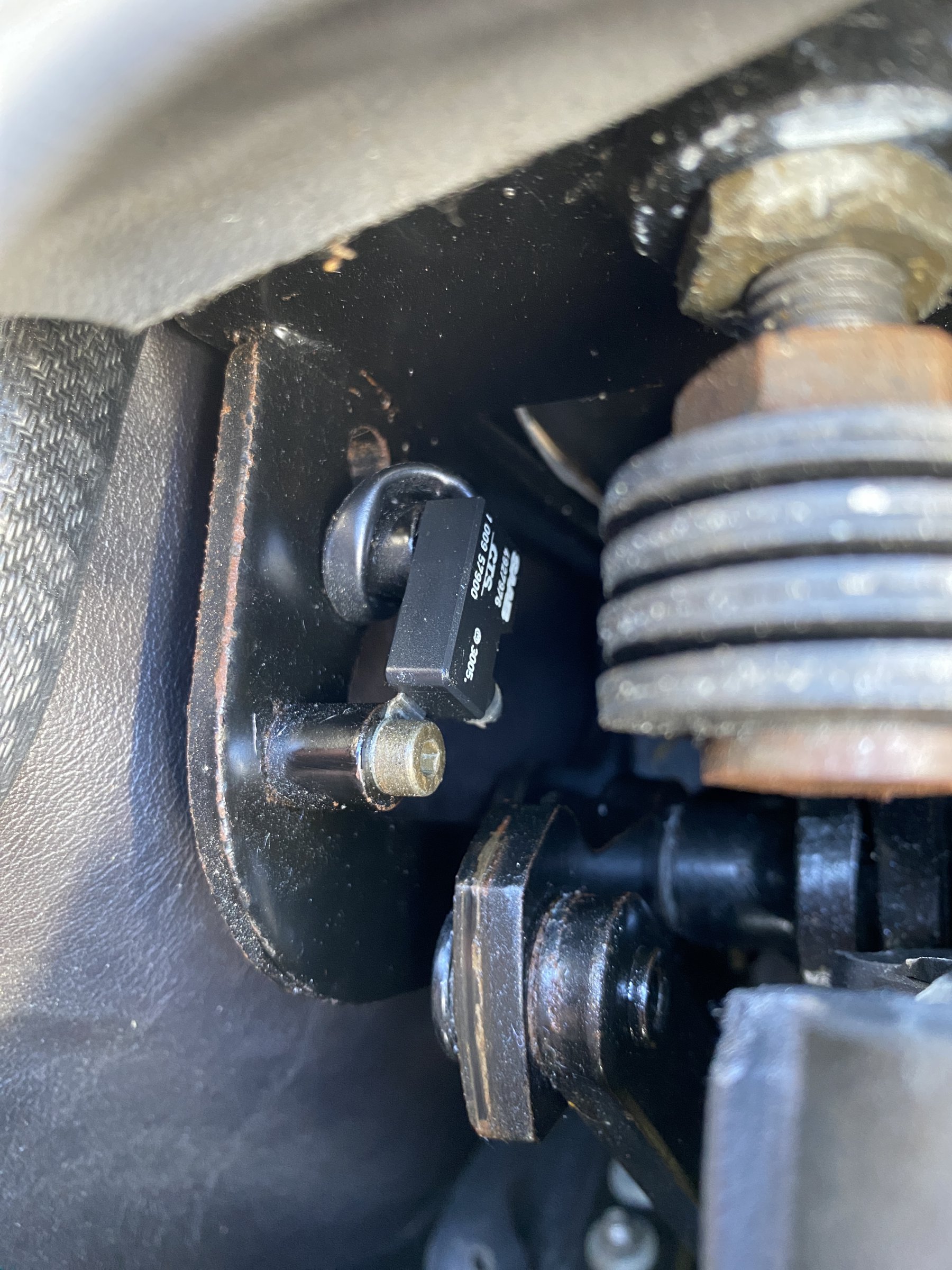

Erst hatte ich das Problem den Schalter, der ungefähr bei auf dem halben Weg zum öffnen des Verdecks betätigt wird, zu finden. Wenn das Verdeck geöffnet ist, aber der Verdeckdeckel noch offen ist er leicht auf der linken Seite (Fahrtrichtung) zu finden.

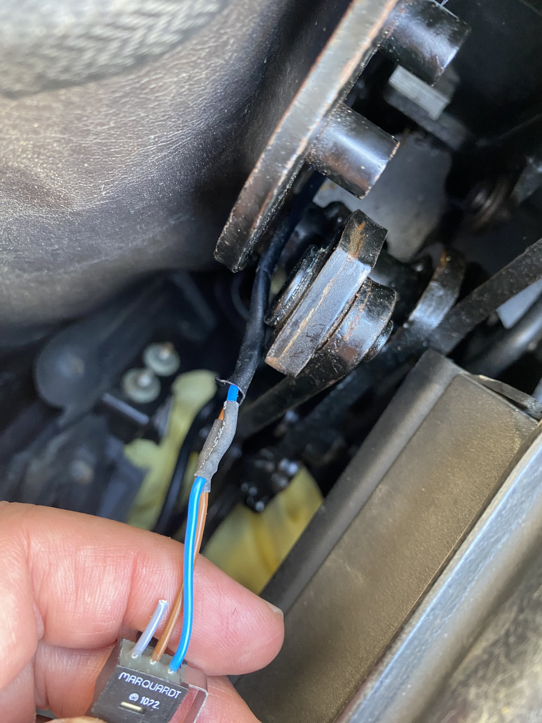

Eine Seite ist mit einer kleinen Inbusschraube verschraubt, die andere Seite (vorne) mit einem Stift fixiert. Die Kabel des alten Schalters abknipsen, abisolieren und an den neuen Schalter anlöten. Schrumpfschlauch nicht vergessen. Das ganze noch mit Flauschband verklebt.

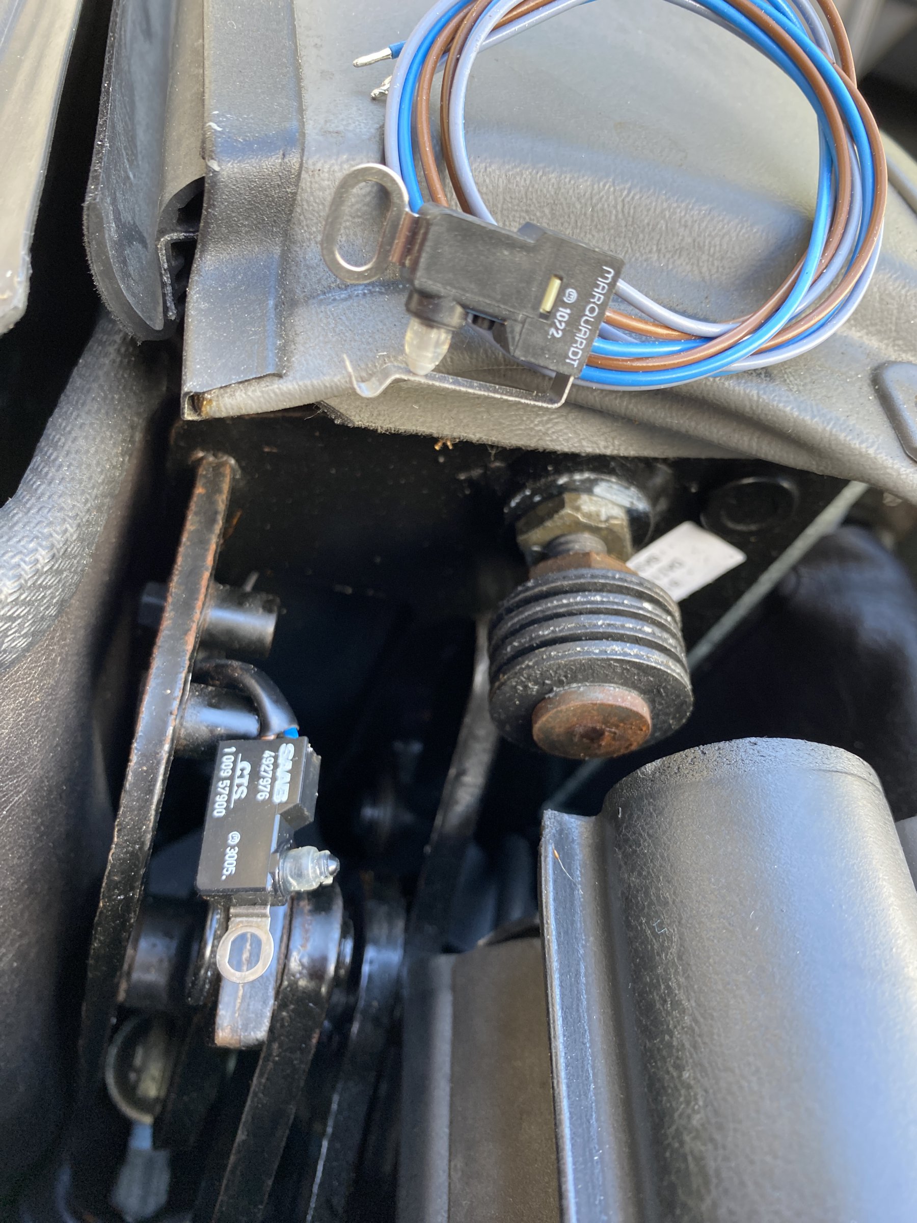

Neuer Schalter oben, alter Schalter abgeschraubt unten.
Neuer Schalter verlötet und "geschrumpft"

Auf dem zweiten Bild ist zu sehen, dass der alte Schalter eine Rundloch zu Befestigung hat - der neue jedoch ein Langloch.
Um den neuen Schalter bzw. die Schaltzunge nicht gleich zu zerstören habe ich den Schalter "konservativ" eingestellt, also weit weg von der Betätigung.
War wohl zu weit ...
Etwas weiter runter gedrückt und geht! Super!
