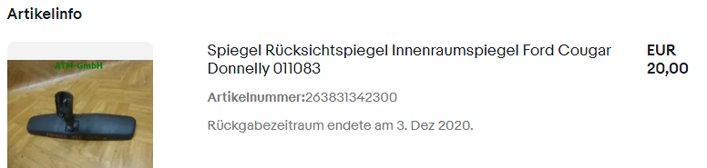

Ich hatte in der Bucht mal diesen hier gekauft, der war baugleich mit dem der beim Kauf des 9-3 I Cabrios verbaut war. Ob der Original war, kann ich allerdings nicht sagen. Glaube ich ja eher nicht.
Ich habe ihn mir aber einbauen lassen, da ich an der Frontscheibe des Cabrios nicht mit dem Schraubenzieher Gewalt anwenden wollte....
