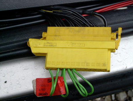

Ansonsten gibt es ja da noch:
Damit sollte das dann ja kein Problem mehr sein.
Ah ja, das war also nur für den Fall beschrieben, dass lediglich in der Suite das Häkchen rausgenommen wird.
[ATTACH=full]216227[/ATTACH]
Das passt nicht zu den Modellen mit VSS, macht evtl, sogar Kurzschlüsse!
Das Fotos stammt meines Wissens aus einem Modell, das ursprünglich mit VSS ausgestattet war....
Allerdings 900II, und ich weiß nicht mehr, ob Trionic oder Motronic.
Ganz allgemein: Gelbe Stecker ohne VSS, schwarze Stecker mit VSS. Auf den Modulen können unterschiedliche Teilenummern sein aber immer die Bezeichnung FM433S für VSS, das S ist wichtig.
Bei VSS-Modellen dreht der Anlasser immer, Steuergerät hängt direkt an B+ und Pumpenrelais am Steuergerät.
Ohne VSS dreht der Anlasser nicht bei aktiver WFS, das Pumpenrelais wird über das Alarmmodul geschaltet, B+ wird über das Modul geschaltet.
Pin8 - Pin20 Starterrelais
Pin9 - Pin21 Pumpenrelais von Motorsteuerung
Pin 10 - Pin22 B+ für ECU
Das sind die 3 Brücken im gelben Stecker
Eine Trionic mit VSS wird trotz Brücken nicht laufen, da zwingend der Code ausgetauscht werden muss.
