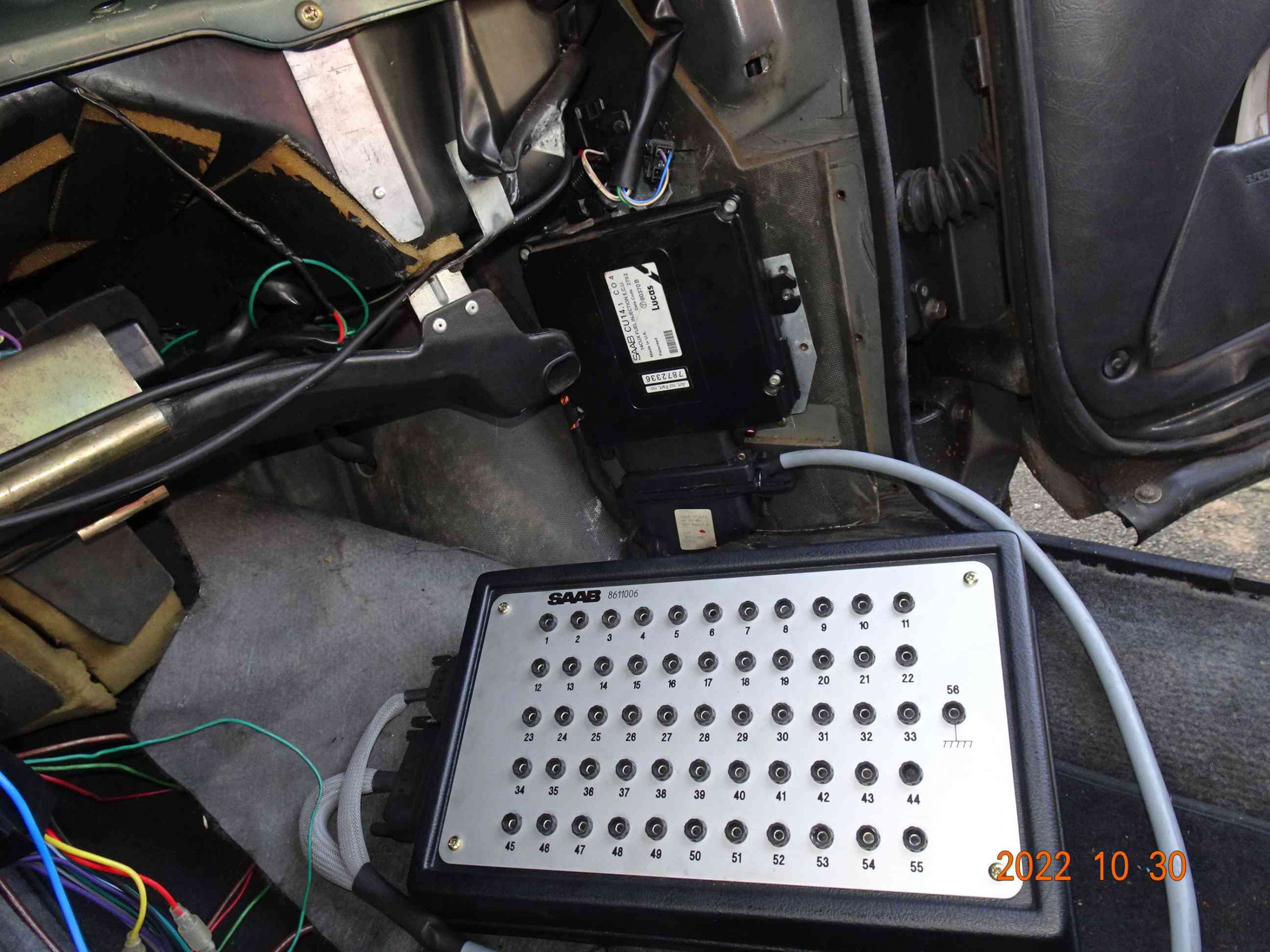

bekommt das Steuergerät über das Relais Betriebsspannung?
Keine Betriebsspannung- keine Einspritzdüsen oder Pumpenrelais.
Hatte schonmal ein Relais, welches bei 10,9 V schonmal keine Lust hatte, anzuziehen. Beim Starten ist das schnell unterschritten.
kann man messen, hier bei Lucas- Steuerung.
