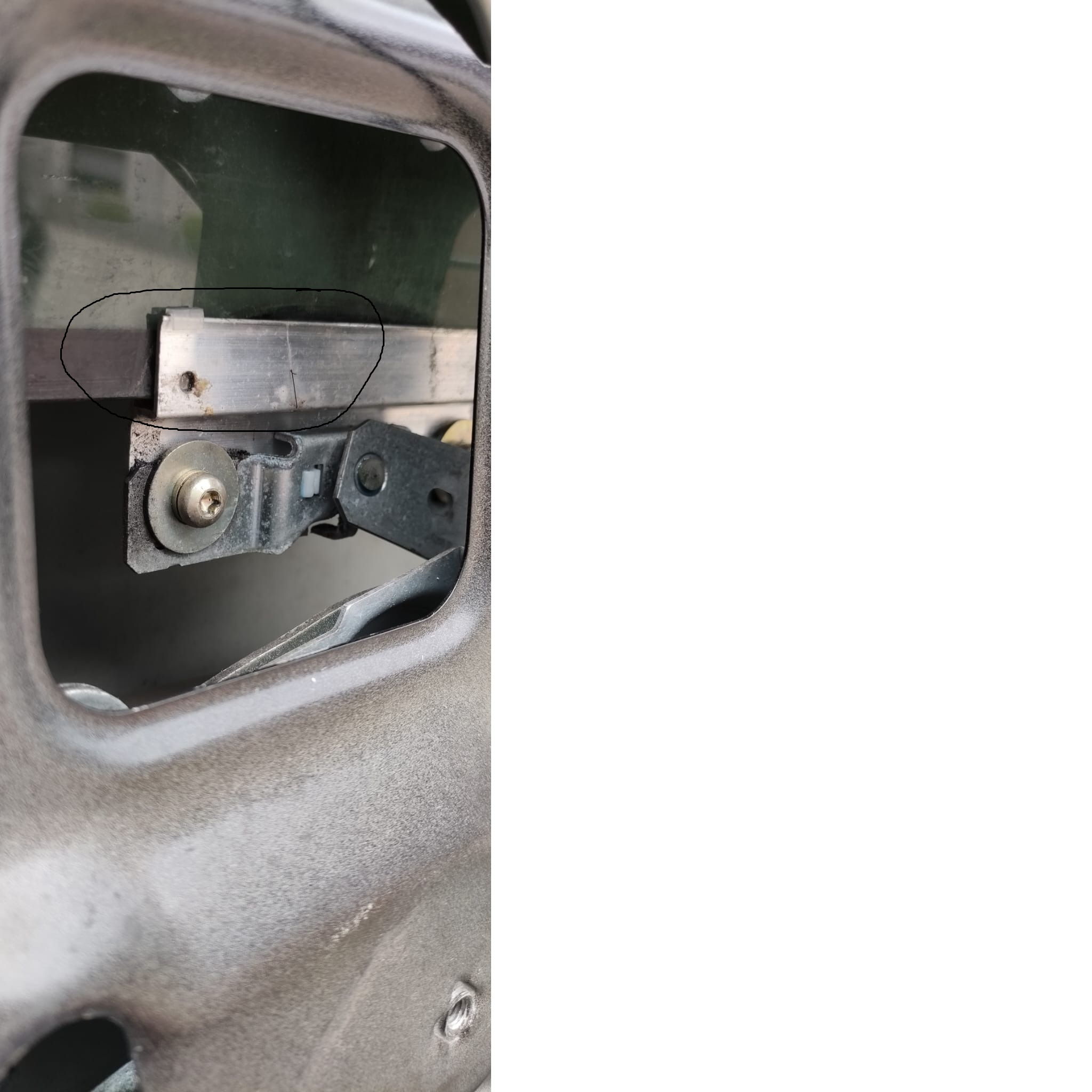

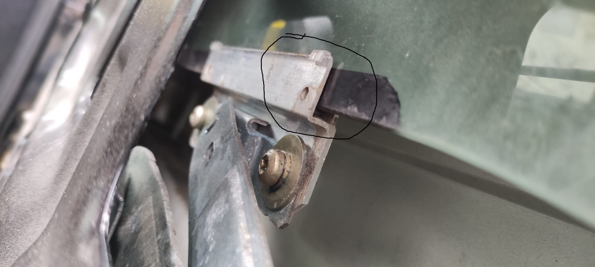

Letztens hat sich die Beifahrerscheibe beim schließen nach vorne verkantet. Musste die Verkleidung entfernen und die Scheibe neu ausrichten. Habe alle beweglichen Teile geschmiert. Hat danach fehlerfrei funktioniert, aber das Problem war 3 Wochen später das gleiche. Nochmals Verkleidung entfernen, Scheibe ausrichten, dabei fiel mir auf, das die vordere Führung nicht fest ist. Siehe meine 2 Bilder.
Weiß jemand ob das so normal ist oder ob die Führung an die Scheibe geklebt ist?
Falls das so wäre, was kann ich nach dem Reinigen der Führung für einen Klebstoff verwenden?
Vielen Dank für eure Tips.Fenster-1-1.thumb.jpg.686094617bacadd57ba8264f22280733.jpg Fenster-2-2.thumb.jpg.4abbd8d36f88805521fd16eabe327e67.jpg
Wenn ich die Fotos richtig deute, geht es um ein CV?
Es ist ewig her, dass ich da mal dran war, und ich meine, dass die Scheibe in der Halterung nur ziemlich fest eingeklemmt ist. Wenn sie dort nicht hält, kann man die Metallschiene sicher mit einem guten Montage- (Scheiben-) Kleber (Sikaflex o.ä.) an der Scheibe fixieren.
Die Befestigung an der hinteren Ecke hat sich nicht gelöst?
Nein, die ist noch fest angeschraubt.
Hm, wenn das genauso ist weiter bei der hinteren, dann wird mit der Torx Schraube mit der großen Unterlegscheibe die Position in Längsrichtung justiert. Also muss diese Schiene relativ exakt an der richtigen Position sitzen.
