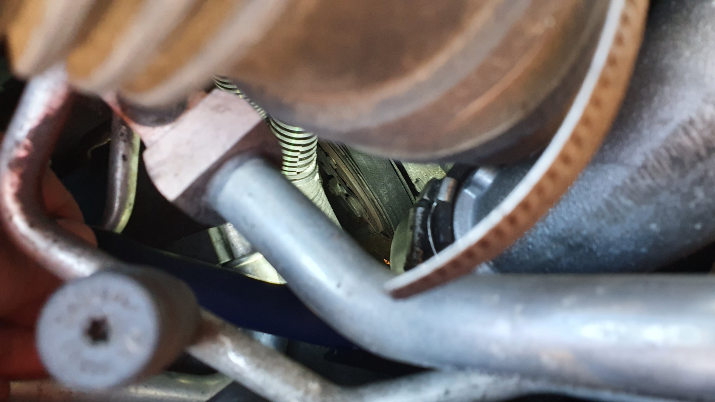

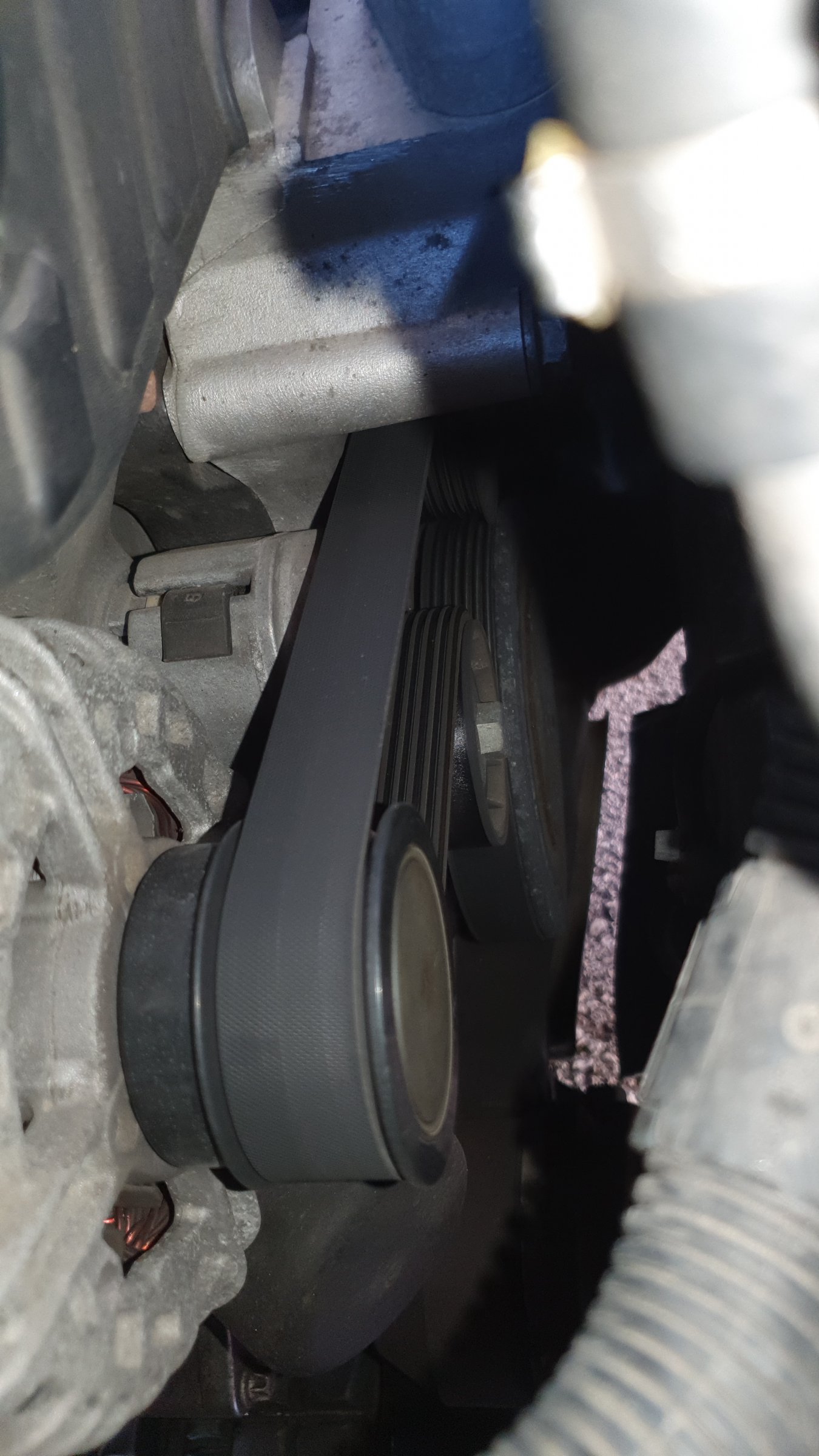

Ich habe ein Update nach der Sichtprüfung: der Riemen sieht für mein Verständnis gut aus und ist auch stramm - wobei ich kein Experte bin.
Bei laufendem Motor läuft er auch ruhig.
Was ich sehen konnte wird die Lichtmaschine auch angetrieben. Am Klimakompressor tut sich allerdings nichts, dort dreht sich nix, wenn die Klimaanlage angeschaltet wird. Die Elektrik werde ich später nochmal prüfen, ob noch alle Sicherungen für die Klima heil sind.
Demnach dürfte ich das Auto weiter ohne Probleme bewegen können, nur eben ohne Klimaanlage. Fotos und kurzes Video kommen gleich.
Ich freue mich, wenn mir jemand meine Einschätzung bestätigen kann oder mir einen einen neuen Einblick gibt.
Dafür vorab schon ein großes Dankeschön!
Riemen von der Lichtmaschine aus gesehen:
Riemen am Klimakompressor:

Den Wagen würde ich auch weiterfahren und keine weiteren Probleme erwarten.
Klima kann natürlich vieles sein.
Entweder das Kühlmittel ist abgeblasen und hat so gestunken (Hitzestau, zu hoher Druck). Dann kuppelt der Kompressor nicht mehr ein.
Der Kompressor ist fetstgegangen und der Polyriemen oder die Kupplung rutschte durch.
Auch in dem Fall kuppelt der Kompressor nicht mehr ein.
Lasst euch den Urlaub nicht vermiesen, AC ist nur Nice to have.

Ich muss korrigieren: am Klimakompressor dreht der Riemen die Scheibe. Rein optisch und akustisch ändert sich allerdings nichts, wenn "AC OFF" deaktiviert wird, die Motordrehzahl bleibt auch konstant - nicht wie sonst, da ging die Drehzahl mindestens kurz runter und der Motor klang auch deutlich angestrengter.
