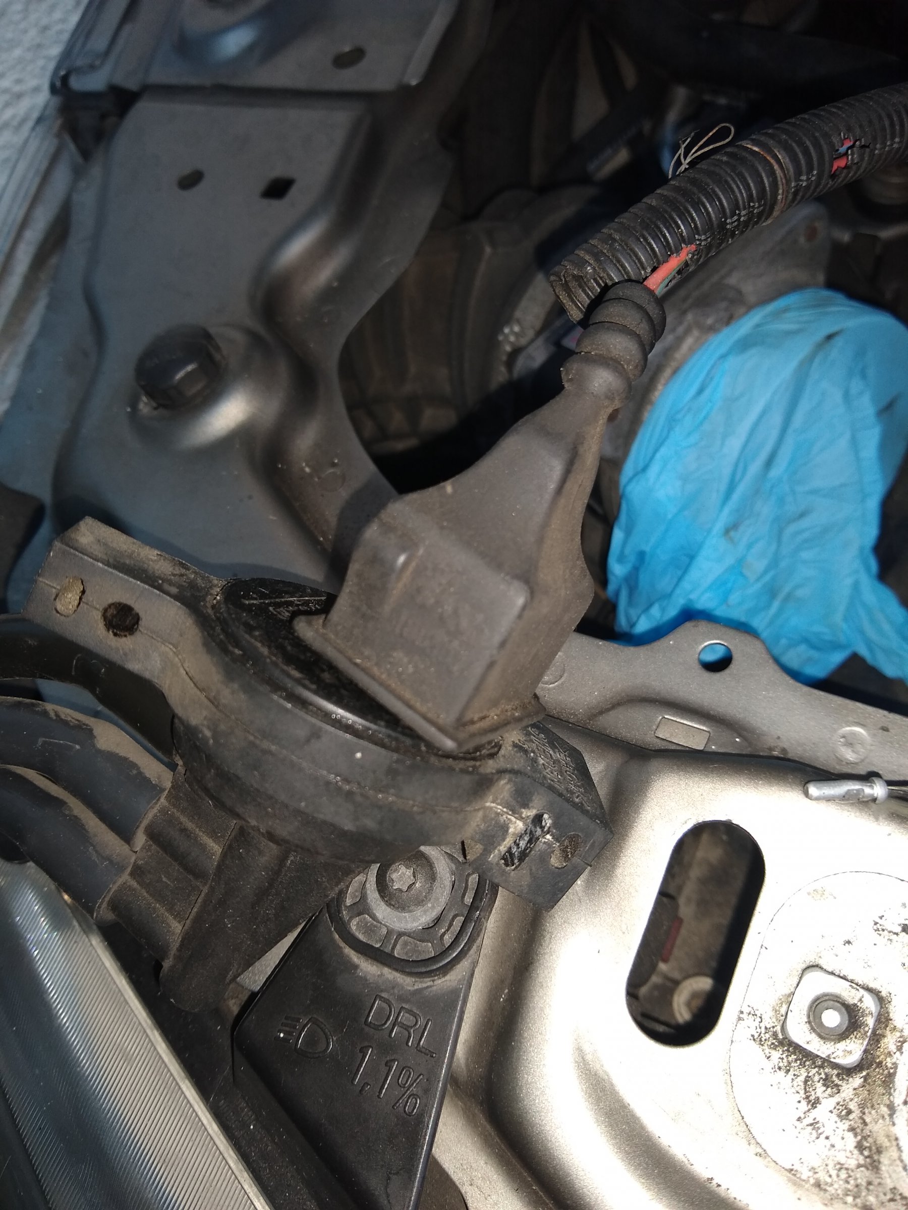

Noch zwei Fragen: Die Klappensteuerung am Turbolader hat ein wenig Spiel. Also der Hebelt wo das Gestänge dran ist. Dramatisch? Und wie bekommt man den bescheidenen Stecker vom Magnetvenitl (das mit den drei Schläuchen) herunter? Hab schon alles mögliche probiert und will nicht irgend etwas abbrechen.

Und der Stecker am APC-Ventil ist auch einer von den Standard-Steckern mit dem roten Schieber - dieser muss rausgezogen werden, wobei sich gleichzeitig der Stecker vom Bauteil runterschiebt. Das geht manchmal etwas bis sehr schwer - wenn man aber mit einem schmalen Schraubendreher in die kleine Vertiefung zwischen dem roten Schieber und dem Steckergehäuse fährt und vorsichtig hebelt, geht das ganz gut ohne dass was zu Bruch geht.

Nee, eben nicht, das ist so eine dicke Gummitülle mit einem kleinen Knubbel an der Seite. Ich hab schon seitlich, unten, oben und wer weiß wo überall gedrückt. Möchte halt nicht mit Gewalt hebeln und was abbrechen.

Gummikappe abziehen. Darunter ist der Stecker.
Super, Problem gelöst. Die Kappe war praktisch wie festgeklebt. Danke

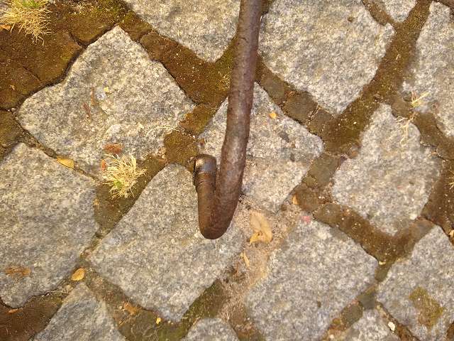

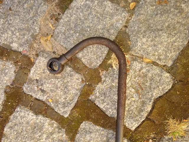

Ach ja, in dem ganzen Zusammenhang wurden ja noch ein paar andere Teile getauscht. Untere Ölleitung zum Getriebeölkühler (die war wirklich kurz vorm Durchrosten) Dichtring Kurbelwelle und O-Ring Ölpumpe, Kompressor (dem hab ich nicht mehr getraut und nach dem Ausbau haben sich die Lager auch nicht mehr sooo gut angehört), O-Ringe, Trockner und ein paar Dichtungen an Hohlschrauben. Zu dem Zweck und wegen Platz wurden einige Sachen demontiert, die eigentlich nicht ausgebaut hätte werden müssen. Nach dem Zusammenbau und Prüfung aller Flüssigkeiten angelassen und alles lief schön ruhig.

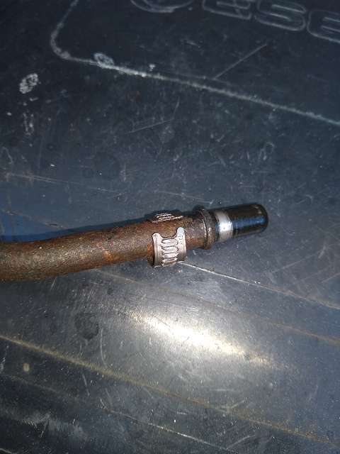

die Getriebeölleitung lässt sich an den Verbindungsstellen NICHT mit diesen Kunststoff Universalöffnern (zu kurz) trennen, auch nicht mit einer Silikontülle (was vermutlich mit dem Rost zusammenhängt). Es geht aber mit einer abgezwickten Rohrschelle die beherzt mit einem Schraubendreher eingedrückt wird.
