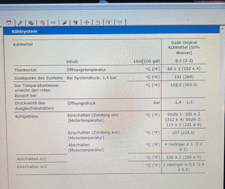

ich benötige mal eine generelle Auskunft zum B204L 185PS Motor: in welchem Bereich läuft der Motor als normale Betriebstemperatur ? Ich habe in der SAAB-WIS zwar Informationen zum Kühlsystem gefunden, das hilft mir aber nicht sonderlich weiter.
Hintergrund ist folgender: Ich habe einen schön laufenden, gebrauchten Motor in mein Cabrio eingebaut. Einmal alles neu gemacht inclusive neuer Wasserpumpe, neuem Thermostaten, neuem Temperaturfühler und neuem Kühler. Kühlwasser mit Wasser gemischt und aufgefüllt, entlüftet, Tech2 angeschlossen und losgefahren. Temperatur steigt normal an, erreicht bei 25°C Außentemperatur nach gut 7 Minuten 89°C Motortemperatur, geht kurz auf 87°C zurück (Thermostat öffnet) und steigt dann auf 94°C. Fällt dann wieder auf 91°C. Steigt wieder und fällt wieder. Im Ort bei sehr langsamer Fahrt (30-Zone) auch mal auf 97°C. Klima ist während der ganzen Fahrt aus. Im Stand geht die Temperatur auch mal auf 103°C hoch, kühlt dann per Lüfter wieder auf 94°C und steigt wieder. Ist das alles normal, oder eher bedenklich ? Kann ich, bzw sollte ich etwas dagegen tun

Die Temperatur steht, wenn der gesamte Kühlkreislauf warm gefahren ist, bei konstanter Fahrweise auf 90/91°C. Sobald ich von der Ampel aus einmal kräftig auf 100kmH beschleunige, geht er kurz auf 100°C, um dann innerhalb von 2 min wieder auf 91°C zu fallen.
