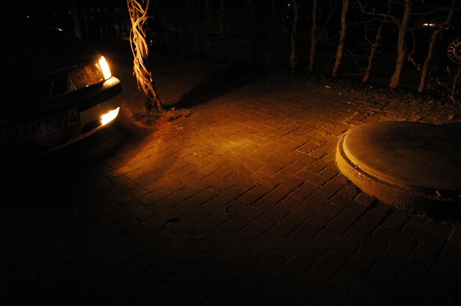

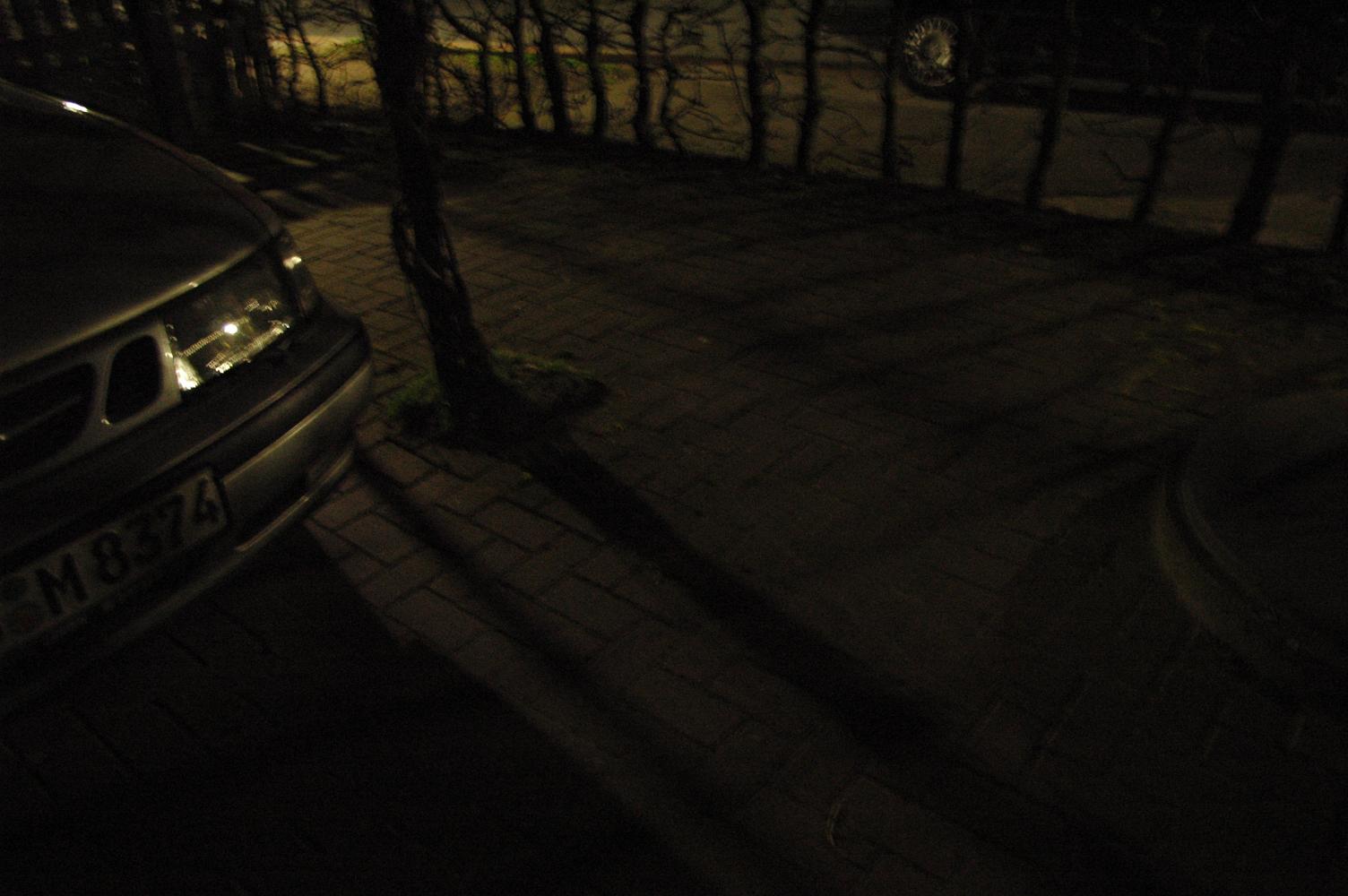

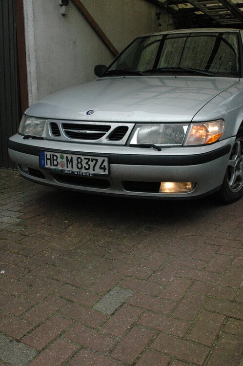

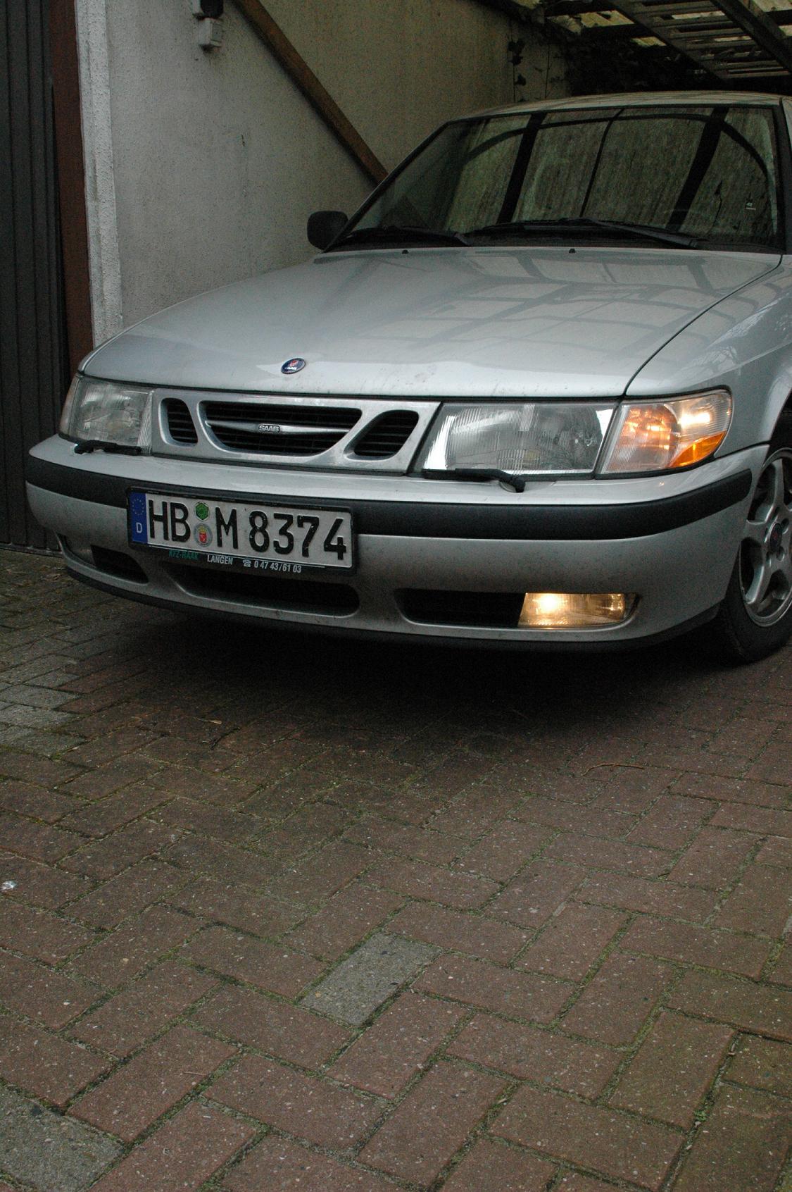

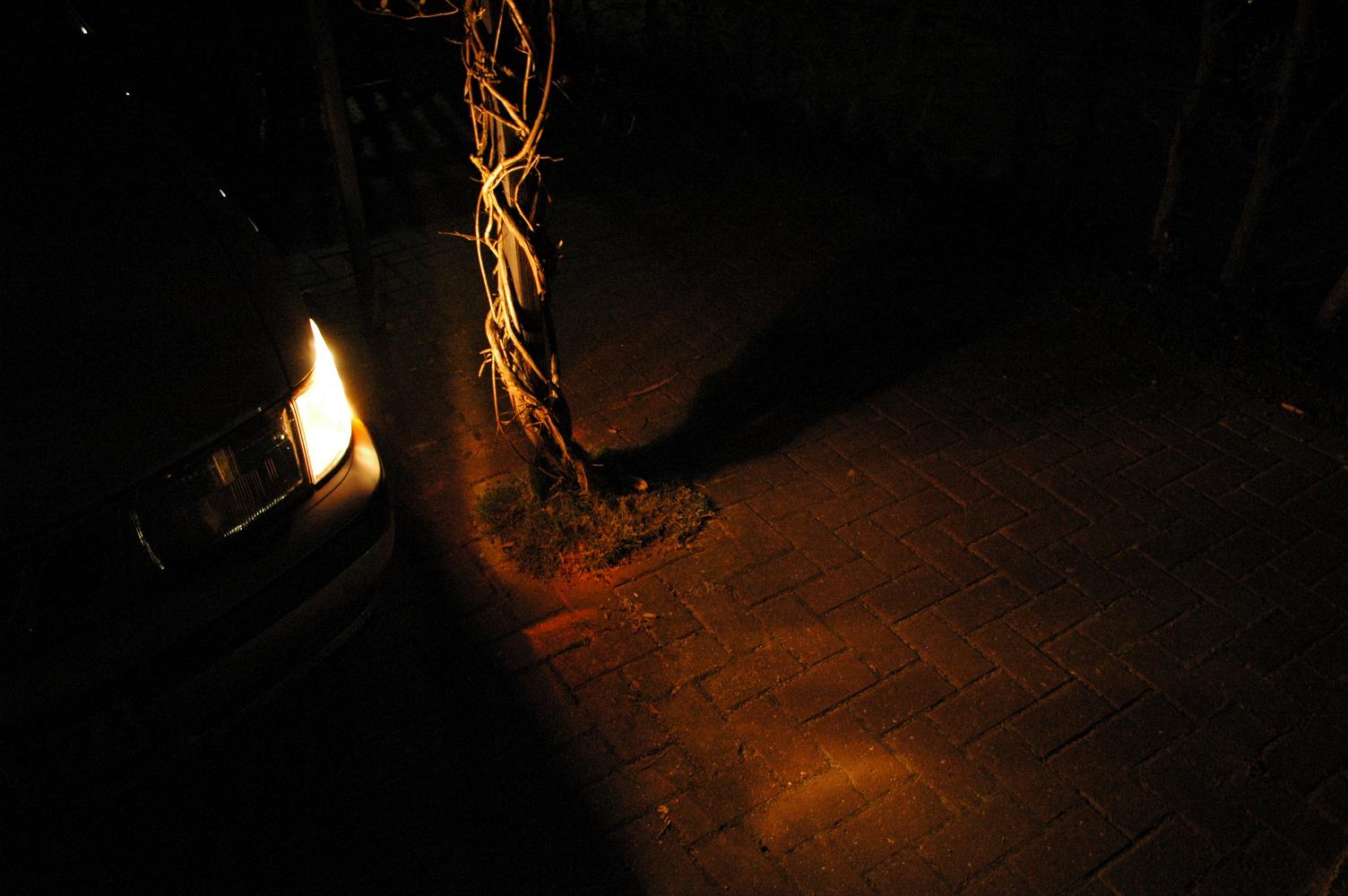

@all, abgenommen ist das. Auch auf nachfragen beim TÜV zeigten die nur desinteresse, ebenso ist der Polizei das auch egal, Hauptsache es leuchtet weiß, vorher war da eine gelbe Zweifadenbirne (21/5w BAY15d) drin, davon war keiner begeistert.
Das "Seitenlicht" leuchtet mit 21w bei einlegen des Rückwärtsganges und mit
5w bei eingeschaltetem Licht. Das Abbiegelicht, wie es z.B. der aktuelle CLK "auch schon hat" (der 9-3, kanadische Version ist Bj. 98), leuchet dauernd bei eingeschaltetem Blinker rechts, bzw. links, nur leuchtet da nicht die H3 Birne sondern eine zusätzlich im Nebelscheinwerfer verbaute 25w BAY15d Birne. Angesteuert wird der ganze "Quatsch" über die Zentralelektronik, also eine "einfache" Umrüstung ist also nicht machbar, da ist dann basteln angesagt.
Wer sich dafür interessiert, demnächst ist der ganze Wagen zu verkaufen ;) .
@Norbert, hast Du dich schon zu etwas entscheiden, können dürfen?
Hier noch ein paar Bildchen, einmal mit Seitenrückfahrlicht, dito + Abbiegelicht, und alles aus:
