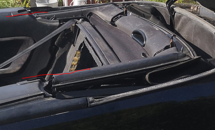

Auch liegt es meiner Meinung nach richtig im Verdeckkasten (Bild 6).
Hm, das seh ich nicht so und denke, Flemming liegt mit seiner Erfahrung hier richtig, denn vergleiche mal die Höhe der vorderen Gelenke in Bezug auf die Oberkante der Seitenverkleidung! Das steht links deutlich höher - ich hab mal versucht, es einzuzeichnen:
Wenn das auf dem Foto nicht täuscht, kann der Druck, der dadurch auf den geschlossenen und verriegelten Verdeckdeckel wirkt, dazu führen, dass die Schlösser darunter klemmen.

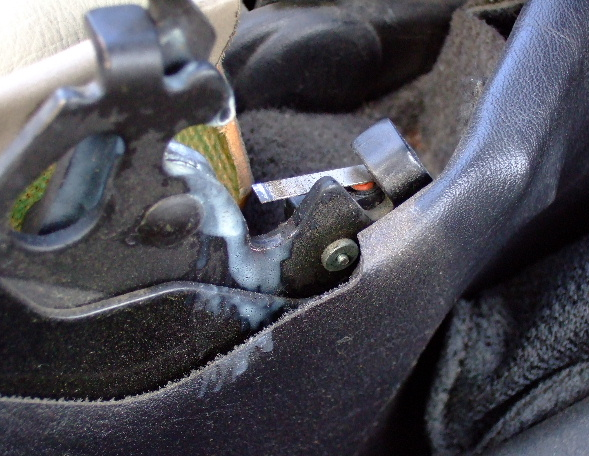

Dabei ist mir aufgefallen, dass die Verdekklappe offenbar immer noch nicht richtig entriegelt. Wenn der 5. Spriegel in oberer Endposition ist, dann sind die Riegel zwar gelöst, aber es gibt noch Wiederstand (auf Bild 4 kann man die Position der Verriegelung erkennen, ich denke die Verriegelung müsste weiter öffnen. Mit sanfter Gewalt kann man den Deckel öffnen, aber der Haltebolzen schleift dann am Haken vorbei).
Solange die Verriegelungen des Verdeckdeckels diesen nicht freigeben, läuft der vordere Teil des Verdecks nicht los - das ist eine gewollte Sicherheitsmaßnahme, damit die Teile nicht kollidieren, wenn das Verdeck durch den geschlossenen Deckel will... :eek:

Die Schlösser des Verdeckdeckels werden durch die beiden Bowdenzüge mit betätigt, die vom Verdeckdeckelmotor (hinter der rechten Kofferraumseitenverkleidung) kommen.
Hier müsstest du also mal schauen, warum die Schlösser nicht korrekt freigegeben werden - entweder klemmen die Züge oder sie sind verstellt oder das Schloss muss in seiner Position justiert werden, so dass der runde Steg an der Lasche des Deckels genau genau ins Schloss greift. Oder die Spannung durch den Druck des Verdeckpakets von unten verklemmt sie einfach.
Auf deinem Foto kann ich die Position der Verdeckdeckelverriegelung nicht gut erkennen - so soll sie offen jedenfalls stehen:
