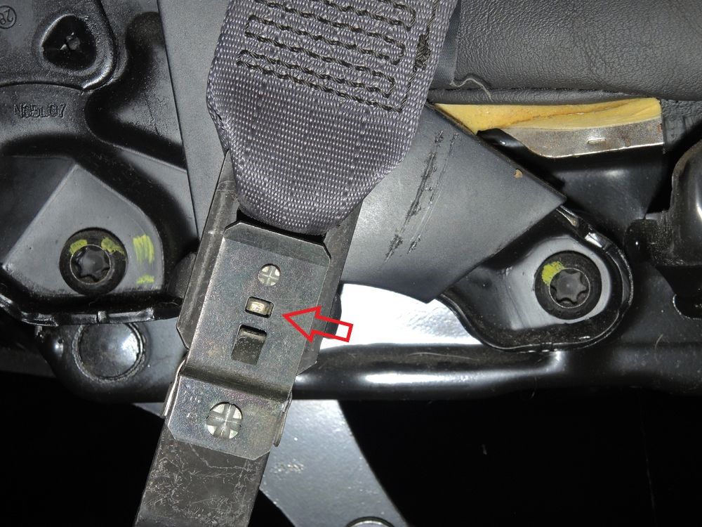

Der war jetzt gemein, die Bilder nachzuliefern :smile:. Bin inzwischen draußen gewesen und hab die Verkleidungen abgebaut. War auch nicht verkehrt dahinter mal sauber zu machen :argh:.

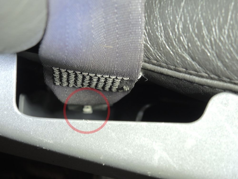

Hier noch ein paar weitere Bilder dazu, am Sitz.
So sieht das ganze von oben aus wenn die Verkleidungen noch dran sind. Man kann die Pins auf der Außenseite (!) erahnen.
9-5GurtbefestigungmitVerkleidungvonobenmitMarker.thumb.jpg.b80e6ea267e759acfa72c0abd0894579.jpg

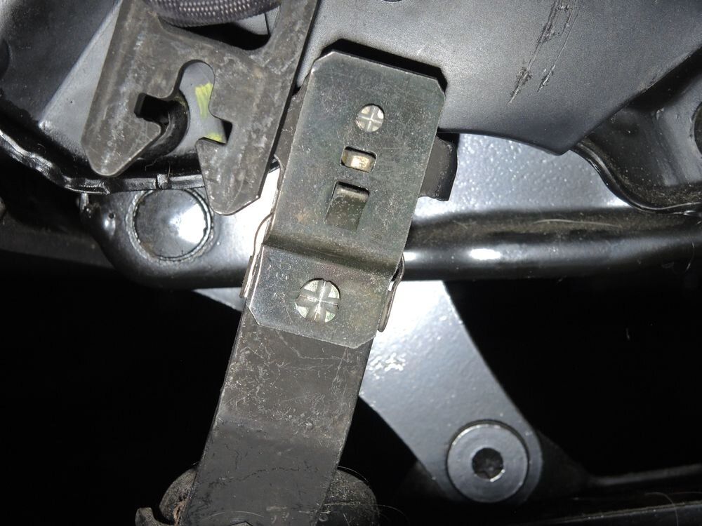

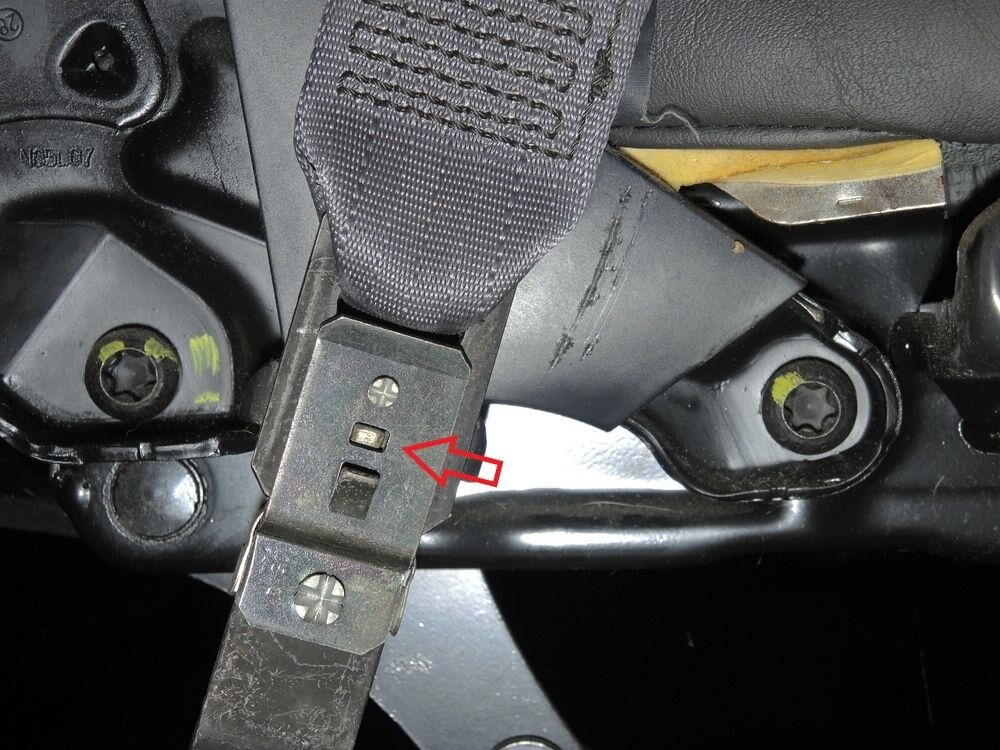

So sieht es von der Seite ohne Verkleidung aus. Links im eingeklinkten Zustand, rechts mal der ausgeklinkte Gurt daneben gehalten.
9-5GurtbefestigungohneVerkleidungeingeklinktmitMarker.thumb.jpg.48ce64f860839fac7ce0693ee77929c0.jpg 9-5GurtbefestigungohneVerkleidungKlinkedaneben.thumb.jpg.2753f1339ecba2e256a39777286cfcff.jpg

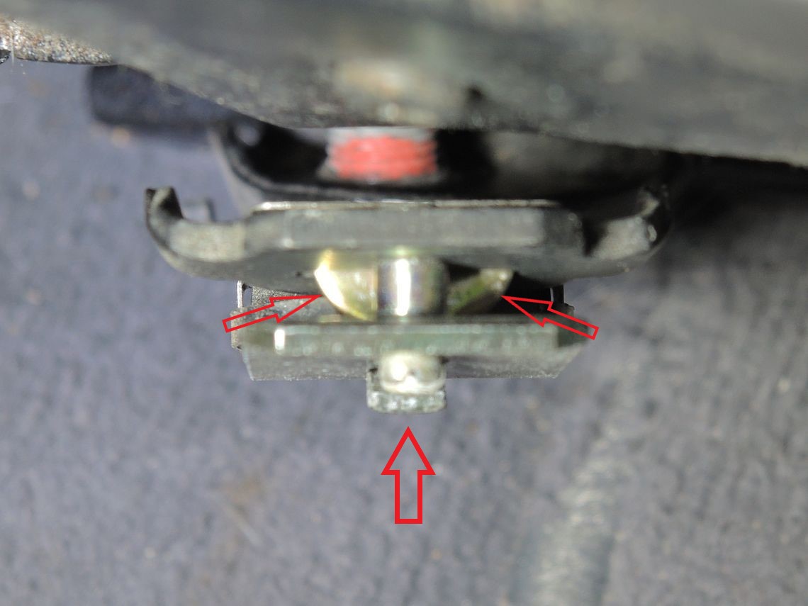

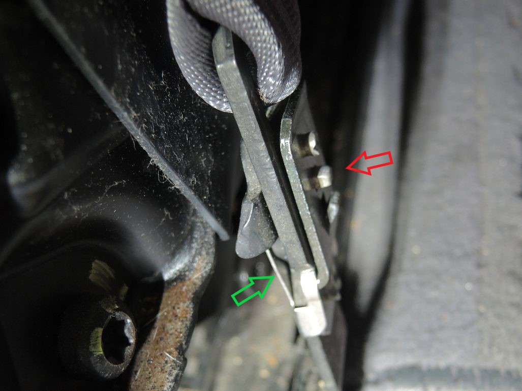

Zum Mechanismus: Da steckt ein Halbmond mit Pin (rot) drin. Und auf der Innenseite drückt eine Feder (grün) das ganze nach außen.
9-5GurtbefestigungohneVerkleidungGurtaufnahmeohneGurtvonobenmitmarker.thumb.jpg.f2950ce1dd7159382d459aacab0740b3.jpg 9-5GurtbefestigungohneVerkleidungFedermitMarker.thumb.jpg.f3f0827d96512d1b5fddcced90f1bd42.jpg
Also bitte nicht an der Feder biegen. Wenn die mal verbogen ist, dann hält der Gurt nicht mehr sicher. Und da die mit vernietet ist, ist die auch schlecht zu richten.
Irgendwie erschreckend wie einfach der Gurt ab geht :eek:.
