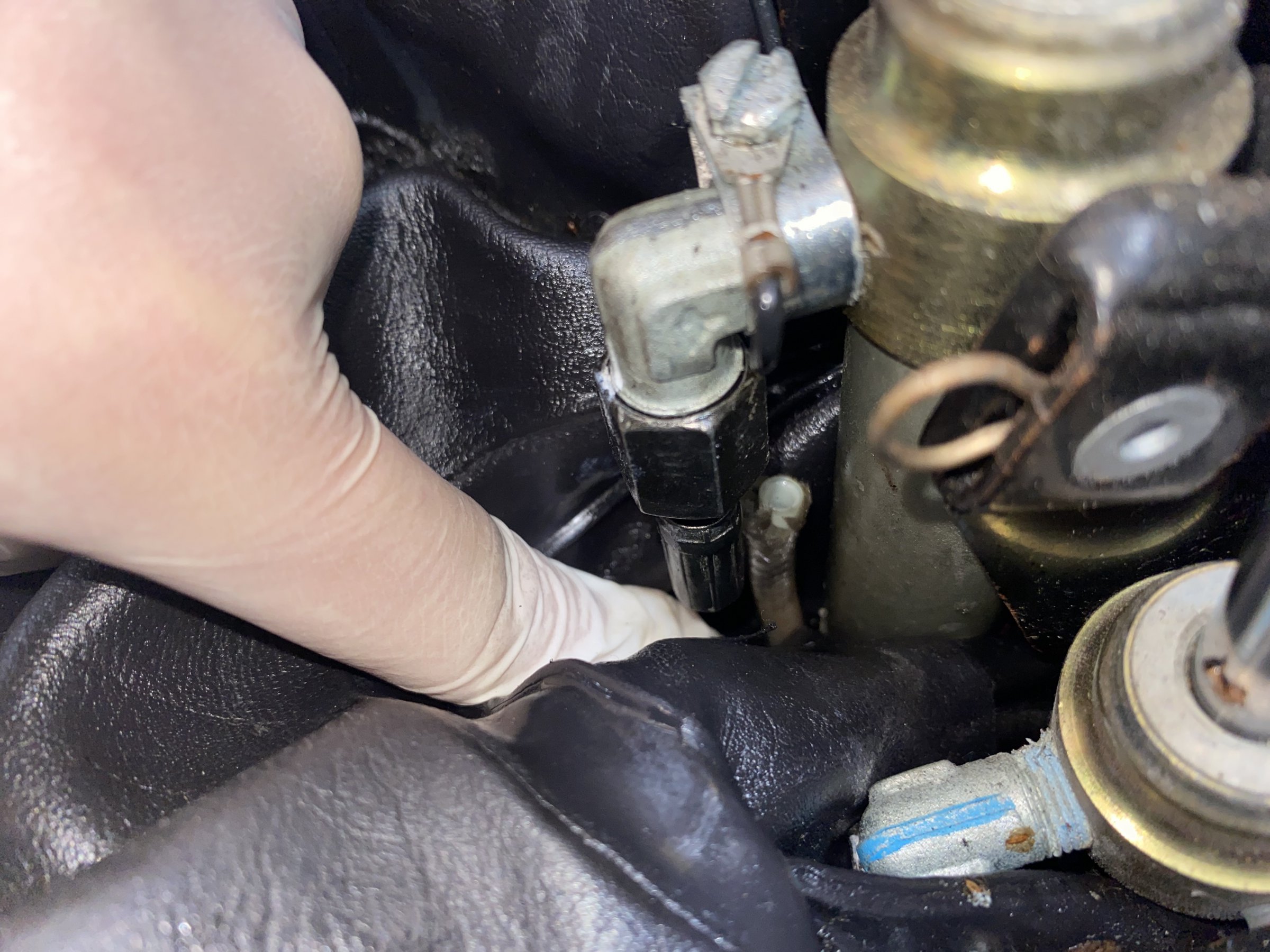

Die Hydraulikleitung links beim Verdeck ist gerissen, ich hab auch jemanden der eine Hydraulik-Reparaturfirma besitzt der mir das wechseln könnte, jedoch weiß ich leider nicht wie ich die Hydraulikleitung freilegen kann, um diese zu tauschen. Hat hier von euch jemand zufällig eine Anleitung für mich? Es ist der „linke“ der beiden Zylinder.
sorry falls ich es nicht gefunden habe, sonst bitte den Link zum richtigen Thread schicken!
Vielen lieben Dank euch, im Anhang ein Foto der Leitung.

Willkommen hier bei uns, wenn auch aus unerfreulichem Anlass!
In diesem Thread findest du sicher fast alles, was du für die Hydraulkschläuche wissen musst:
https://www.saab-cars.de/threads/hydraulikschlauch-geplatzt-cabrio.43415/
Zu speziellen Fragen melden sich hier sicher noch die Spezialisten für den 9-3I zu denen ich nicht gehöre.
Gruß und viel Erfolg!
patapaya
Hier findest du das englischsprachige Werkstatthandbuch. Link führt schon zum Cabrio Dach. Dann je nach Bedarf zum Main cylinder oder fifth bowbxylinder weiter.
http://saabwisonline.com/a3/wis/9-3/2000/8-body/convertible/adjustment-replacement-convertible/
