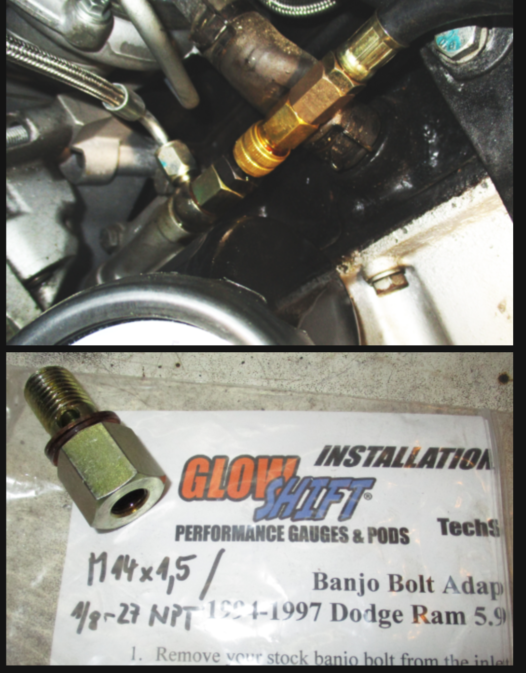

M14x1,5 auf 1/8-27 NPT
Mit den Maßen findet man bei google reichlich Angebote um die 9 €.
Das Innengewinde hängt natürlich davon ab, welchen Anschluss das Manometer hat.
Jedoch braucht man eine hohlschraube M14x1,5 auf 1/8 - 27 npt um die Ölleitung anzuschrauben bzw den Druck wie in dem Bild zu messen.
Diese ist nicht wirklich leicht zu finden, wenn doch bin ich über jeden Tipp dankbar
Ich hatte dir doch per PN schon einen Link geschickt:
https://vdo-webshop.nl/de/sensor-adapter/1347-adapter-1-8-27-npt-innengewinde-m14-x-15-aussengewinde.html
Und das Netz ist doch voll davon:
https://www.google.com/search?client=firefox-b-e&q=M14x1,5+auf+1/8-27+NPT
Aber wie gesagt, die zweite Seite hängt davon ab welhen Anschluss das Manometer hat, wobei dieser üblich zu sein scheint.
Die du im link verlinkt hast sind jedoch alle keine Hohlschrauben. Und genau so eine wird aber benötigt um die Ölleitung anzuzapfen für die Messung
Hier noch ein Bild wie die hohlschraube aussehen muss
Ja, sorry, nach deiner letzten PN hab ich meinen Irrtum auch bemerkt.
Damals hatte ich das Teil dort bei Glow Shift gekauft.
Alternativ, wenn heute die Beschaffung solch eines Adapters problematisch ist, könnte man den Anschluss des Manometers vielleicht mit einem zweiten Banjo-Anschluss über eine Doppel-Hohlschraube herstellen, jedoch hab ich gerade nicht genau vor Augen, ob die Platzverhältnisse das zulassen.
https://www.turbozentrum.de/Doppel-Hohlschraube
