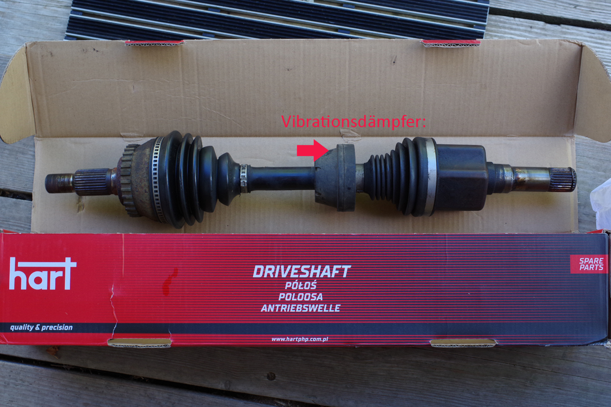

Beim Ausbau/Einbauch stellte es sich heraus, dass eine der original Wellen einen zusätzlichen Dämpfer hat.
Den hat die polnische Welle nicht, auch keine andere, als ich danach suchte (war wieder richtig schwer).
Inwieweit ist dieser Dämpfer von Bedeutung?

Das beantwortet aber deine konkrete Frage nach den Schwingungsdämpfern nicht.
Wenn welche verbaut waren, würde ich ungern welche ohne einbauen - einschlägige Erfahrungen diesbezüglich fehlen mir aber.
Kann man die Dämpfer nicht demontieren und an der neuen Welle wieder anbauen?

Ansonsten: Ich kenne es vom 902 so, dass es diese Dämpfungsgewicht auch einzeln gab. Und das war dort nur für die Automatikwagen vorgesehen. Keine Ahnung wie das beim 9-5 ist, da werde ich nicht schlau draus aus dem Durcheinander.

Die Frage nach dem Dämpfungselement deshalb, da ich bei ca. 90/100km/h nun eine Art Unwucht habe, als ob der Reifen eine Unwucht hätte.
Das war vorher eindeutig nicht der Fall.

Ich würde die Ursache nicht wirklich bei der neuen Welle suchen. Die Gewichte sind ja an sich keine Dämpfer sondern Zusatzmassen, die die Resonanzfrequenz eines Feder-Dämpfer Systems verschieben.

Wie gesagt, fühlt es sich seit dem Wechsel der Antriebswellen so an, dass bei ca. 100km/h es sich wie eine Unwucht re anfühlt.
Deshalb ja die Frage, ob dieser bei den neuen A-Wellen fehlende zusätzliche Schwingungsdämpfer da eine Rolle spielen kann?
Bremsen hat keine Auswirkung darauf.
Das Dämpfungselement lässt sich nicht demontieren, sitzt fest auf der Welle.
Also muss man das wohl ohne akzeptieren.
Es sei denn es gäbe irgendwo ein nachrüstbares.
