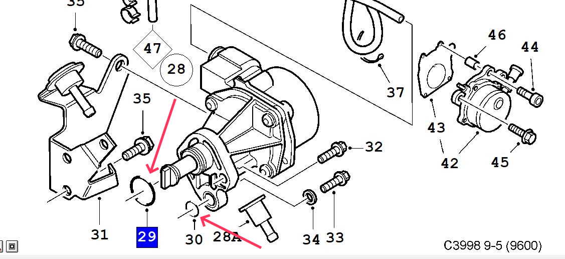

Das schaut nach lecker Dichtung an der Unterdruckpumpe am Kopf aus (bei Automatik).

Wo genau soll die Dichtung sitzen, bzw wo ist die Unterdruckpumpe?

Pumpe (Vakuumpumpe zum Bremskraftverstärker) ist das runde Ding oben rechts am Zylinderkopf (von vorne gesehen). Die ist nur bei Automatikgetrieben dran. Die fängt gerne zum Sauen an. Obacht beim Entfernen des Unterdruckschlauchs. Im Alter sind die Anschlußnippel (die roten Dinger) sehr brüchig. Beim Schaltgetriebe ist die Öffnung zu. Auch da freuen sich immer viele über Undichtigkeiten beim Stopfen.
Dichtringe 9176470 und 4685798

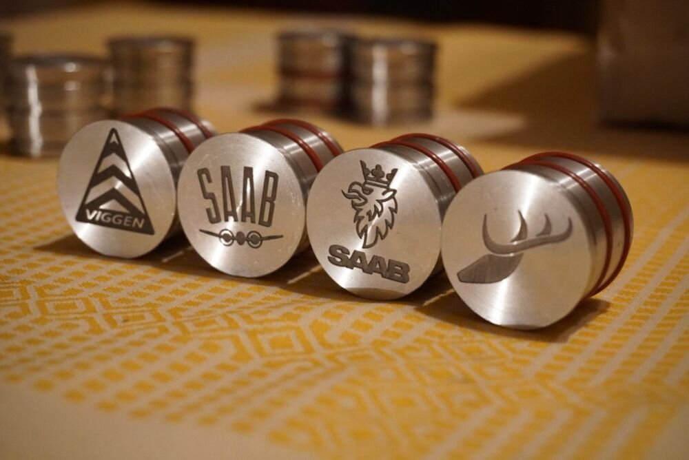

https://allegrolokalnie.pl/oferta/brok-silnika-zaslepka-saab-900-9000-9-3-9-5-95-93-eqj
Nee, ich meinte eigentlich die LED Lampe Marke Eigenbau. Aber das ist auch sehr hübsch. Ich glaub ich bau meinen zum Schaltgetriebe um. :D
