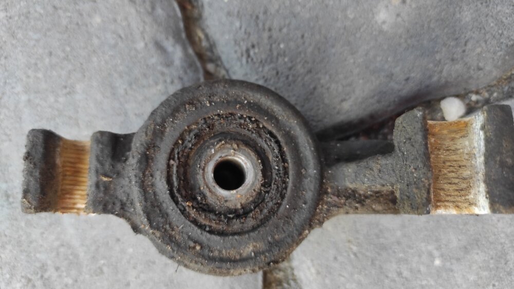

Hi, ich habe hinten rechts immer so ein Rumpeln bei Schlaglöchern, Stossdämpfer schliesse ich aber aus.
Jetzt habe ich das Domlager / Federbeinstützlager ausgebaut.
Seht Ihr das als defekt an ?

So sehe ich vor lauter Dreck nicht viel.
Ja, ist defekt...ich meinte da deutliche Risse zu erkennen.
Kostet nicht die Welt und ist schnell getauscht.
Ja, Risse sind auf jeden Fall da. Neue sind bestellt….
So, habe beide Lager gewechselt. Das linke sah noch schlimmer aus und war auch angebrochen. Denke das war es :-)

Merkt man halt an der Hinterachse erst, wenn die so richtig fritte sind. Bei mir waren die damals auch schon zerbröselt und er fuhr noch recht gut damit.
