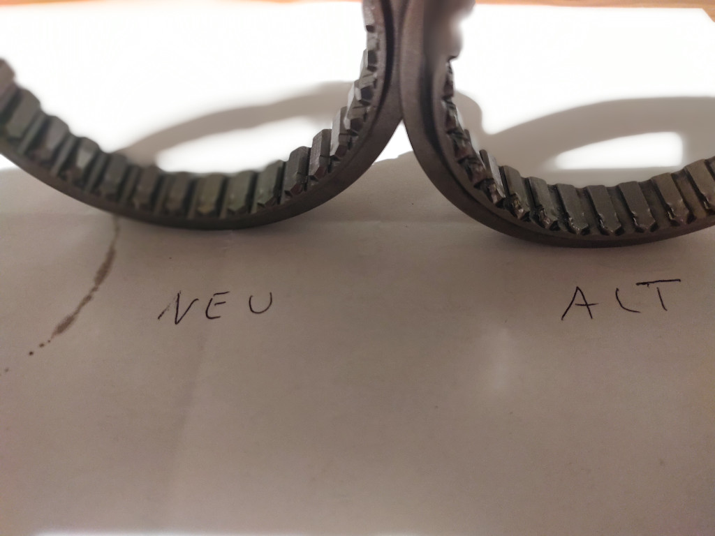

Kugeln vom Schaltmechanismus sind auch wieder alle drin. Die eigentliche Ursache, warum der 5. Gang immer heraussprang (das war das Anfangsproblem), habe ich noch nicht wirklich gefunden, denn diese Schaltgabel und Muffe sahen eigentlich auch noch ganz OK aus. Hatte aber mal den Tipp bekommen, dass da schon wenig Verschleiß schon viel ausmacht. Ein anderer meinte unzulässiges Axialspiel - auch hier nichts gefunden. Vielleicht eine schwache Spannhülse auf der Abtriebswelle?
Werde nun die (mittlerweile sehr schwierig zu bekommenden) Neuteile für den 5. Gang und eine neue Spannhülse verbauen und das Getriebe dann für alle Fälle in mein Lager legen.
Guck dir mal die Muffen genauer an und zeige mal gute Bilder von den Teilen.
Hoffe das Bild ist gut genug?

Ist diese alte Muffe fertig? Mich wundert auch, dass die Spuren nur vorne sind - das heißt doch, dass nur hier Kraft übertragen wird. Warum nicht auf dem langen Rest??
Da vorne wird "angedockt", daher ist dort der Bereich der am meisten verschleißt.
Dann sollte aber der Gang wegen der Muffe, die im hinteren Teil noch sehr gut aussieht, nicht herausspringen - oder?
Das kann auch andere Gründe haben. Feder zu schwach. Gabel abgenutzt, Muffe eingelaufen. Müßte man mal sehen wie diese Teile aussehen.
Die alte Schaltgabel in der alten Muffe hat ein Spiel von 0.6~0.7 mm, die neue Gabel in der neuen Muffe 0.5 mm - das sollte es m.E. auch nicht sein.
Welche Feder meinst Du - die, die die Sperrkugel im Block bei Ganglage in die Kerbe der Schaltstange drückt?

[mention=881]Hägar9009000[/mention] So eine Synchronisierung besteht ja aus mehreren Teilen. Und wenn ich die Muffe sehe, wird der Synchronring auch nicht mehr neuwertig sein.

Die Muffe sucht über den Synchronring eine passende Flucht, um auf das Gangrad zu flutschen. Ist das Gangrad oder der Synchronring ebenfalls verschlissen, kann die Muffe beim Gaswechsel auch wieder die Gasse verlassen und der Gang springt raus.
Die letztendliche Urtsache kann ich durch das Foto auch nicht erkennen. Ist aber auch egal. Wenn die Synchronisierung nicht mehr funktioniert...also ein Gang geht nicht mehr rein oder springt von selbst raus, muß ALLES erneuert werden, um Ruhe zu haben...und nicht nur für 14 Tage.
Die Muffe hat eine Verzahnung, der Synchronring hat eine Verzahnung, das Gangrad hat eine Verzahnung. Und erst, wenn durch den Synchronring die Drehzahl passend abgebremst wird, kann die Muffe auf das Gangrad rutschen.
In Deinem Fall erwarte ich mindestens ähnliche Verschleiss-Spuren am Synchronring.
Aber beim Rausspringen des Gangs dürfte auch das Gangrad Spuren aufweisen.
