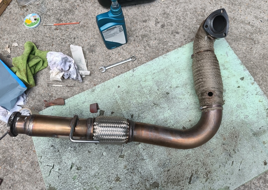

Mach mal bitte ein Bild davon...an meinem Diesel hatte ich kein extra Hitzeschutzblech am Flexrohr.
Das Hitzeschutzblech geht bis zum Flansch
Es wird sicherlich nicht umsonst dran sein.
Andererseits meine Downpipe hat auch keins und ich habe dort keinerlei Hitzeprobleme.
Screenshot_2022-09-21-17-31-26-73_92460851df6f172a4592fca41cc2d2e6__01.thumb.jpg.e7fd9ffa1978c326fc0296b67d96dea5.jpg
Das ist so ein bisschen Schutz für die Ölwanne...wickeln ist an der Stelle ganz gut ;-)
Jedenfalls danke, werde einfach das Hitzeblech umbauen und gut ist.

Hi, weißt du ob das Rohr (mit dem Hitzeschutzblech) Kat-seitig, konusartig zusammeläuft?
Denn das ohne Hitzeschutzblech hat diese Abstufung bei mir zumindest nicht.
Ich frage mich gerade ob es einen unterschied macht.
Die Abgase aus dem Kat haben hier noch etwas Raum bevor das Rohr sich verengt und werden nicht gegen unebene Wände gedrückt was sicher den durchfluss erleichtert.
Sobald ich auf die Bühne kann, mache ich euch ein Foto.
Das mit Hitzschutz und Konus ist definitiv Saab. Das andere könnte auch ein Ersatzteil sein.
Ich hab jetzt den verunfallten geschlachtet und mache das Rohr dran.
