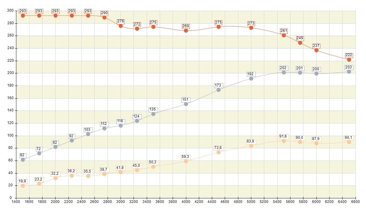

Zum Sprit kann ich keine Aussage treffen. Ich werde aber mal das hochoktanische Zeugs nachtanken. Anbei habe ich mal den Dynograph aus der T5-Suite angehängt. Nach meiner Lesart sollte der Ladedruck auch schon bei unter 2000 rpm anliegen, da sonst das Drehmoment (rote Kurve) nicht erreicht würde. Der 9000 ist zwar ein 2,3 Liter reagiert aber deutlich früher als dieser hier. Wie hoch die Klopfspannung sein darf hat wohl noch niemand geschaut.
