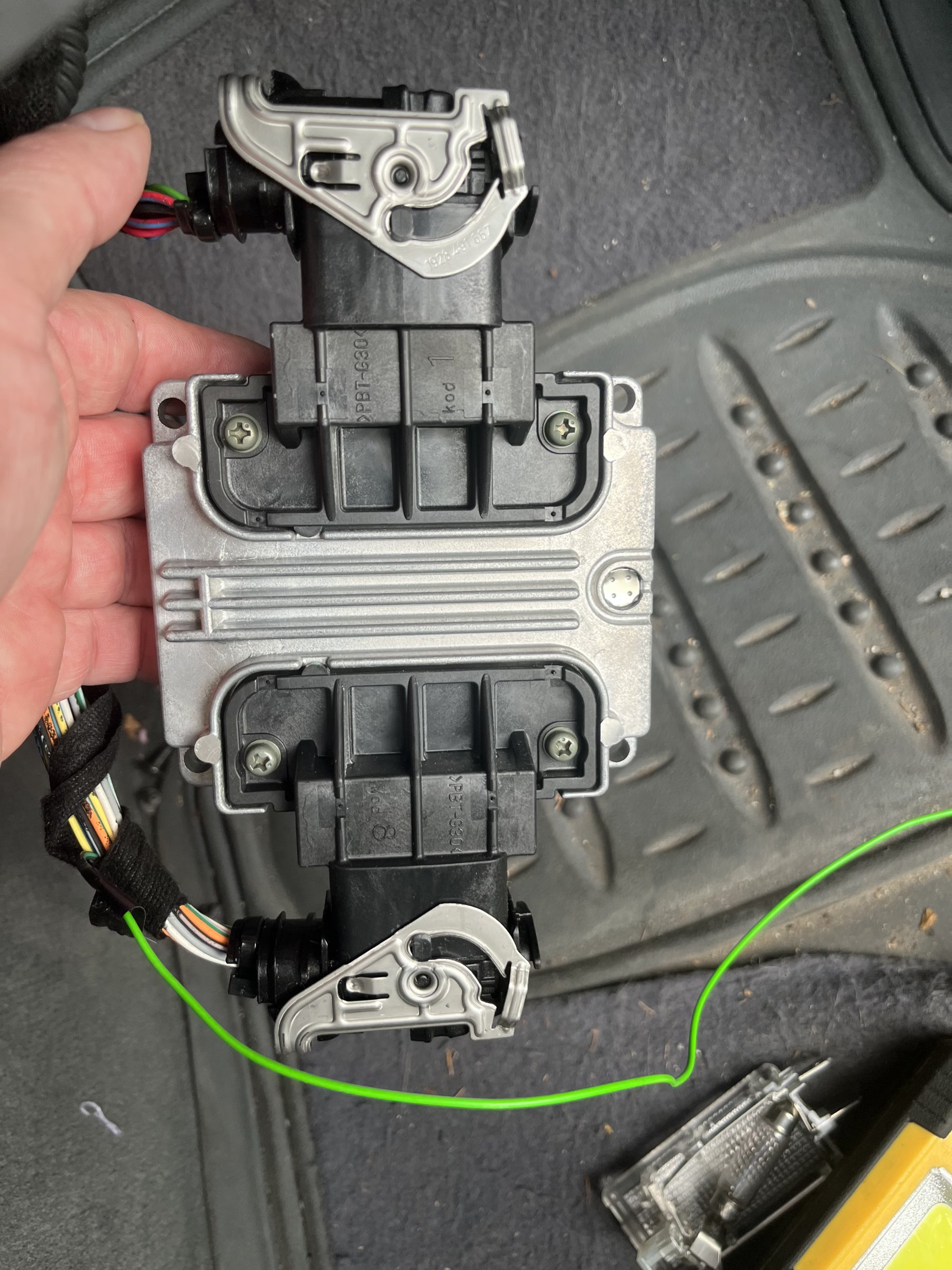

Kann man das SG einfach reversibel öffnen?
Da hast Du mit Sicherheit Recht,…. was ich sagen kann… die drei Hauptventile sind nach Schaltplan ohne Gehäusemasse…… allerdings gibt es im WiS dazu 2 Darstellungen, eine könnte man als drittes ‚Massebein‘ interpretieren.
Beim Steuergerät würde ich das Risiko eingehen ein gebrauchtes zu versuchen / bestellen.
Ja, je nachdem was das kostet. Wenn es einfach zu öffnen geht würde ich erstmal rein schauen und zwei Bilder machen. Es hört sich ein wenig danach an, dass da ein Transistor hinüber ist. Oder was auch immer das am Ausgang verbaut ist. Evtl. sogar nur eine kalte Lötstelle. Dann reicht es für die Prüfunglampe aber nicht für das Ventil.
Bin mir nicht sicher, der Deckel auf der Unterseite scheint mir vergossen
Ja, blöde Situation. Ersatz scheint ja nicht für kleines Geld zu bekommen zu sein. Außer es fände sich hier jemand, der vielleicht eins leihweise zur Verfügung stellen kann. So auf Verdacht versuchen es auf zu bekommen wenn nicht klar ist wie? Kannst ja mal im Netz nach Bildern suchen, vielleicht hilft ja eins.

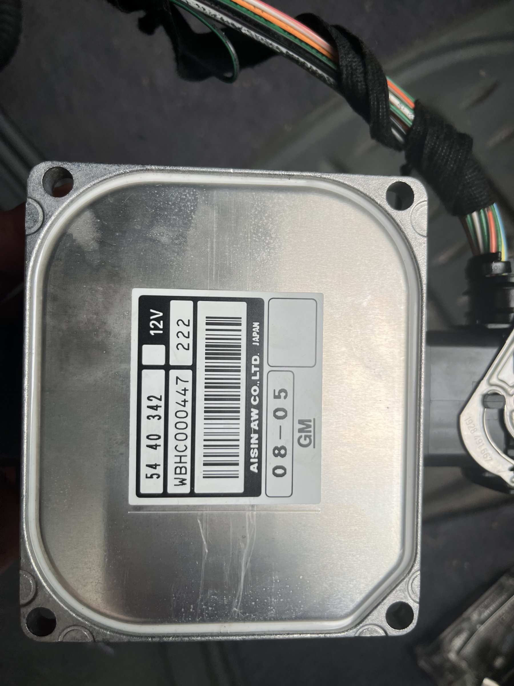

Ein Steuergerät habe ich, auch aus einem Aero mit 250PS, allerdings etwas späteres MY -> 2004, meiner ist 2003.
Die Teilenummern sind nicht gleich, es gibt aber wohl "nur" 2 Ausbaustufen der ATM Steuergeräte mit 5 Gang und
Paddles ....... aber sicher bin ich mir nicht, das EPC sagt nur eine Nummer, die dann programmiert werden muss mit Tech2
und SPS (Sicherheitszugriff?).
Meine ET Nummer ist 5440342
die des Gebrauchtteils 5591409
Weiß jemand ob es da ggf. zu Schwierigkeiten kommen kann?

Das Steuergerät auf gar keinen Fall öffnen.
Ab kommenden Jahr können wir das reparieren, aber so mit herkömmlichen Mitteln ist es nicht zu richten.
Neuere TCMs können verwendet werden, laufen aber alles andere als gut.
