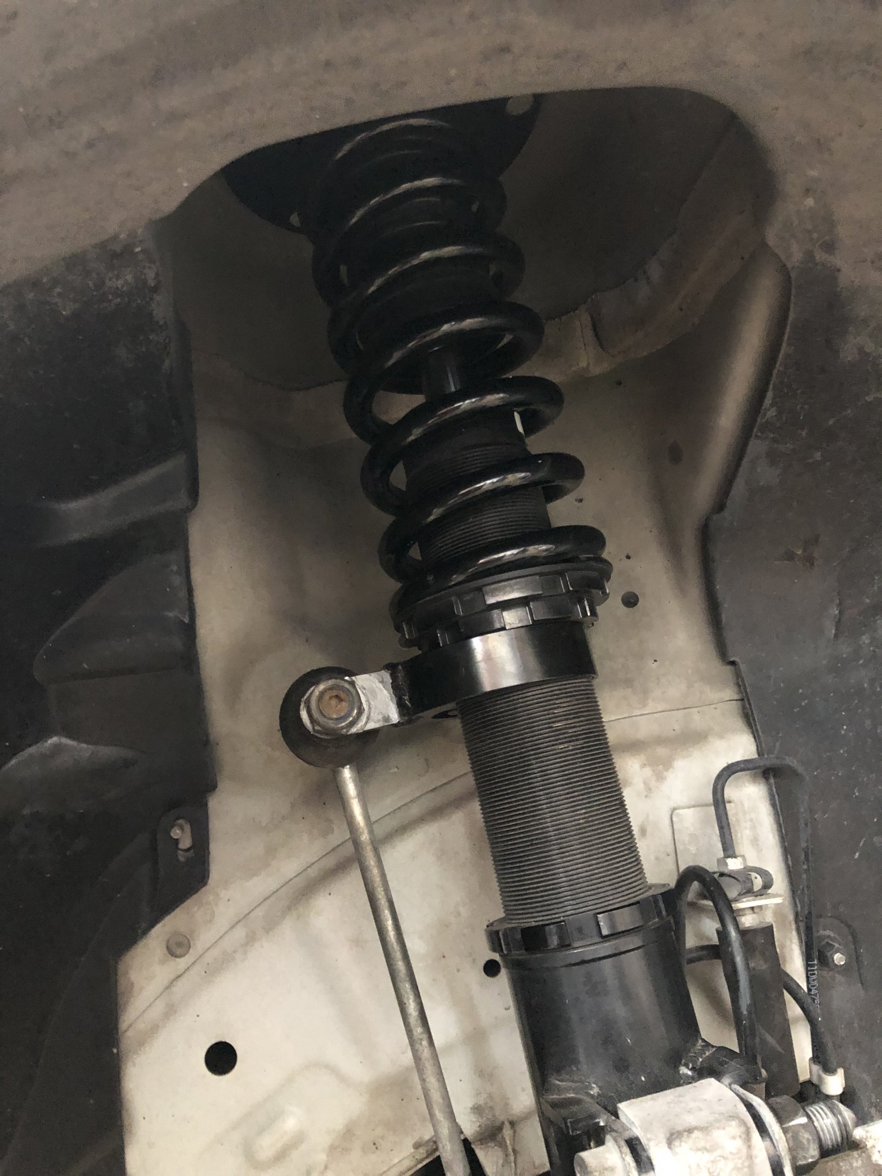

Hallöle, nach langer Zeit melde ich mich auch mal zu dem Thema, mit ein paar Neuigkeiten o:
Mittlerweile ist aus der Idee ein neues Fahrwerk einzubauen schon ernst geworden, nachdem ich einen Federbruch vorne hatte, und anstatt nur Feder zu tauschen wollte ich nun gleich das Upgrade wagen ;)
Ich habe mich dazu mit der Werkstatt meines Vertrauens zusammengetan um zu sehen was es für den XWD für Möglichkeiten gibt, und den Fortschritt wollte ich hier mal mitteilen :)
Es gäbe 2 bis evtl 3 Möglichkeiten, die erste wäre eine Lösung von KW die ich im Netz gefunden hatte, ich habe mich damit aber recht wenig beschäftigt da ich eher zu einem festen Sportfahrwerk tendiere als zu Gewinde. Soll es aber als V1 und V2 geben für den XWD
Nummer 2: Bilstein B6 oder B8 Dämpfer, dazu evtl Eibach federn. Federn sind bei den Dämpfern separat zu bestellen, da muss ich mich noch erkundigen. Laut Bilstein sind die Dämpfer (vorn und hinten) im XWD fahrbar, stehen in der Liste drin. Ob und wie tief er dann hinten kommt weiß ich leider nicht.
Nummer 3: Hirsch o:
Laut der Werkstatt könnte es noch Restbestände geben, mehr weiß ich leider aber noch nicht...das wäre aber natürlich die beste Möglichkeit, zusätzlich würde er dann noch ein schönes Stück tiefer kommen, das wäre mir gerne recht :)
Eine kleine Frage habe ich jedoch, die Werkstatt meinte das Hirsch die Fahrwerke von Bilstein bezogen hatte, und die Federn von Eibach...stimmt das? Wenn ja, was für Dämpfer wurden dafür hergenommen, die b6 oder die b8? Oder war das eine Spezialanfertigung für Hirsch? Wie sieht es dann mit den Federn aus?
Mein Ziel wäre es, sollte es kein ori Hirsch mehr geben, das Fahrwerk von Bilstein zu holen und so nah wie möglich an der Höhe und Härte des Hirsch Fahrwerks zu sein..
