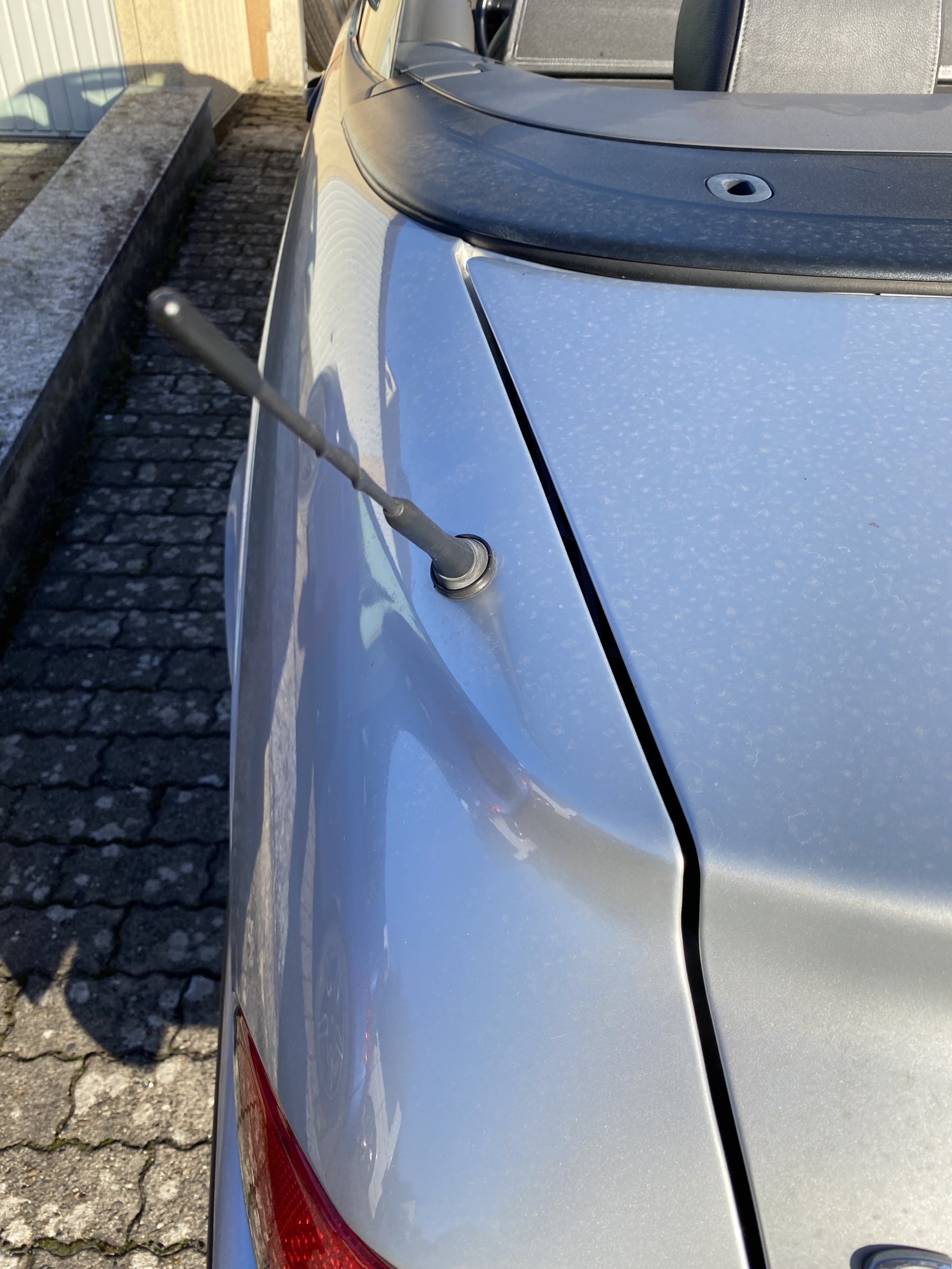

An meiner Neuerwerbung aus dem Juni d.J. befand sich an Stelle der Originalantenne eine schief stehende und unpassende Stummelantenne. Neulich baute ich meine Rückfahrpiepser (PDC) ein und als ich die Seitenverkleidung auf der linken Kofferraumseite ausbaute – was kam zum Vorschein? Die originale Motorantenne mitsamt des seltenen unteren Halters!

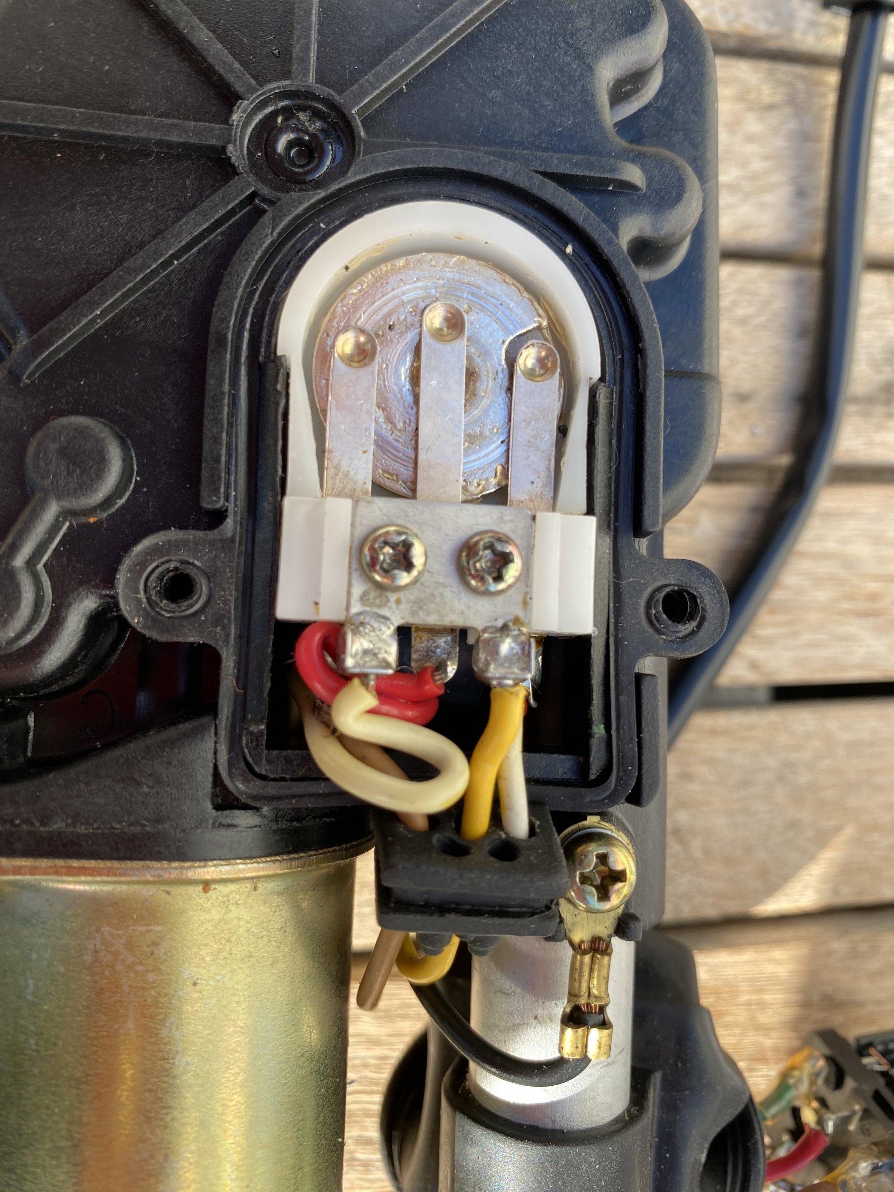

2. eine halbkreisförmige Scheibe, die für die Stromunterbrechung bei ein- oder ausgefahrener Antenne sorgt
3. und ein Relais, welches in Verbindung mit 2. für den Polwechsel (+/- od. -/+) zuständig ist

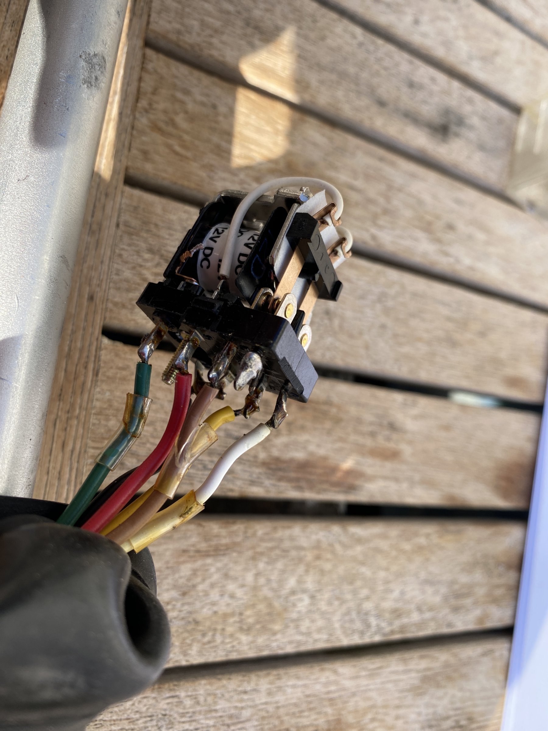

Im besten Fall fährt nun die Antenne ein- oder aus. Falls nicht, ist irgendwas durchgebrannt. I.d.R. das Relais. Das muss von der Hülle (Gummi, Plastik usw.) befreit werden. Unter Strom (Zündung/Radio) an kann nun versucht werden, die Kontaktbetätigung mit den Fingern zu unterstützen, weil evtl. Relaiswicklung durch. Das passiert, weil ständig unter Strom (s.o.).
Wenn sich nichts tut - trotz manueller Kontaktbetätigung ist vielleicht der Motor durch. Das dürfte dann ein „wirtschaftlicher Totalschaden“ sein.
In meinem Fall hat sich Antenne bewegt, wenn ich das Relais mit dem Finger unterstützte. Damit war der Fall klar. Das Relais gibt es z.B. bei Lagerwerk.com und heißt MATSUSHITA HC2-H-DC12V. Kostet dort 7,48€ plus Versand. Die Suche nach „ HC2-H-DC12V“ sollte auch andere Lieferanten liefern …

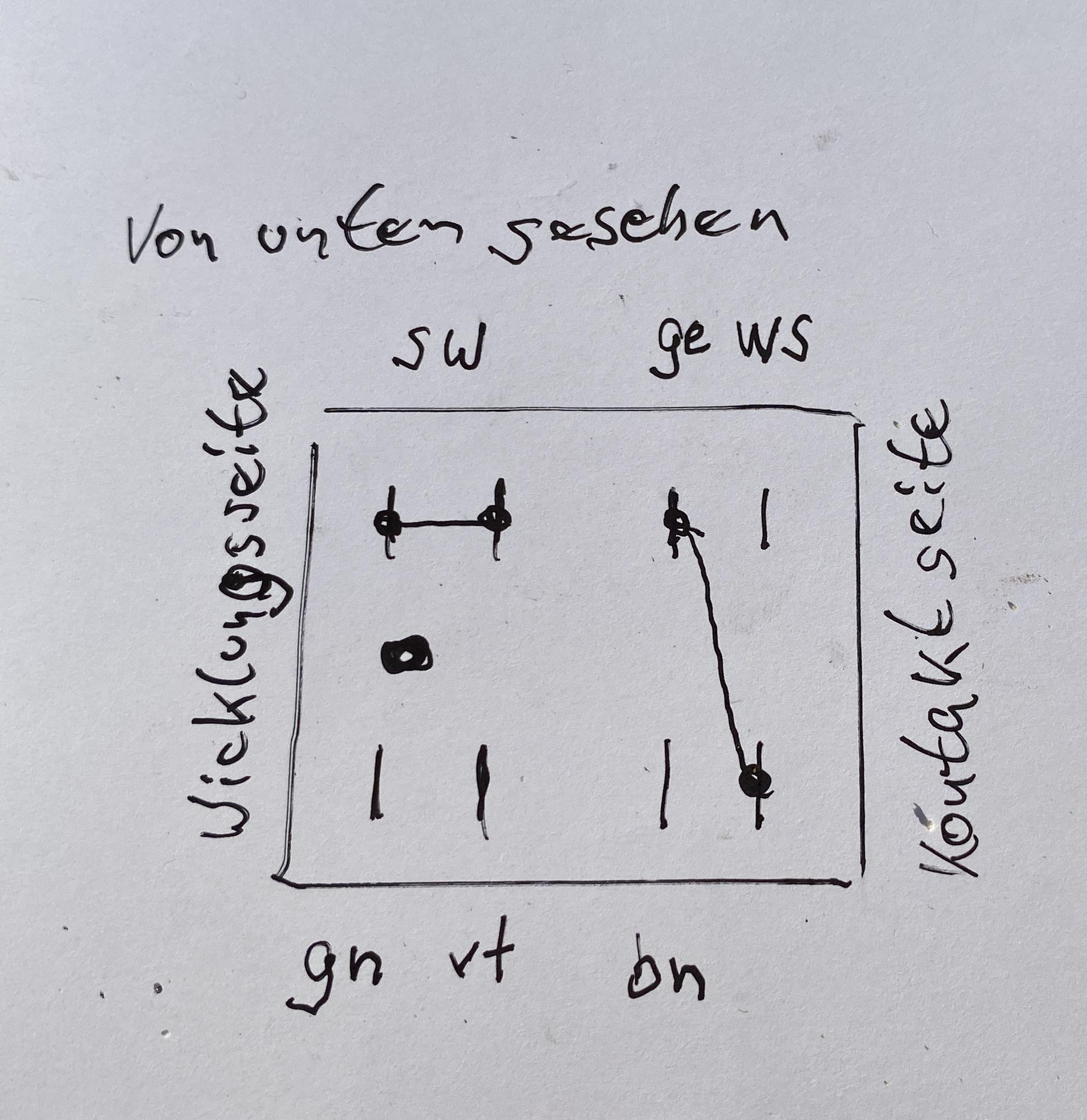

Hier das Anschlussschema:
Die halbkreisförmige Kontaktplatte (2) sollte, da schon mal freigelegt, mit dem einschlägigen Kontakt- und Reinigungsspray behandelt werden.

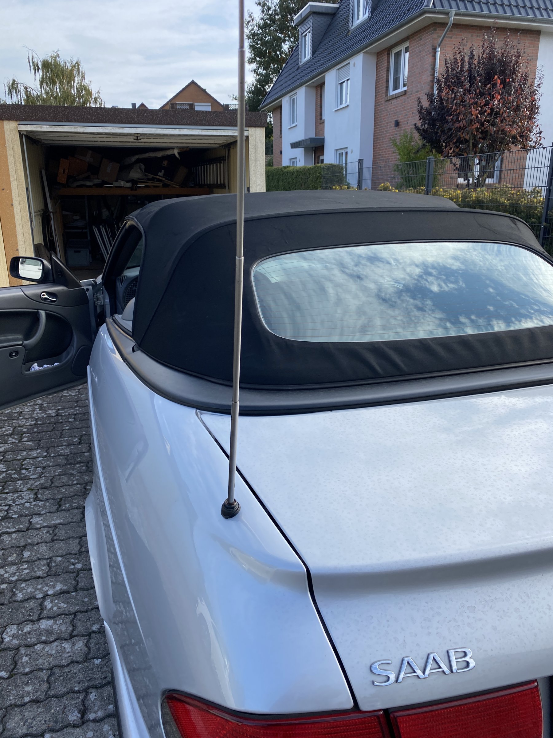

Hier der Saab mit artgerechter Antenne:
Bleibt noch ein Problem für mich: Mir fehlt die obere/äussere Mutter M13 mit Feingewinde. Die hat die Werkstatt wohl weggeschmissen. Derzeit habe ich ein Provisorium im Einsatz – doch vielleicht hat jemand eine unrettbare Antenne liegen und hat die Mutter über. Ich möchte sie auch nicht umsonst/kostenlos haben!
