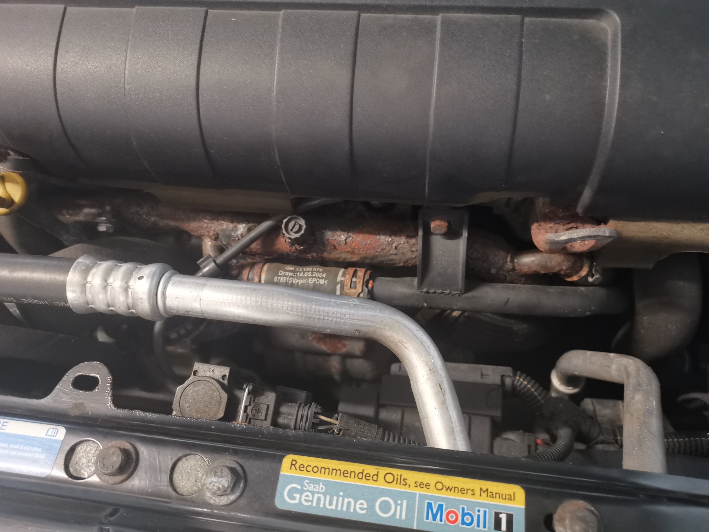

Mein Saabrio ist nun nicht durch die MFK (quasi HU in der Schweiz) gekommen, da die Kühlwasserleitung vor dem Motor stark korridiert ist - siehe Bild. Der Wagen ist nun bereits 15 Jahre alt, aber kann diese tatsächlich durchrosten?
Wie sind Eure Erfahrungen?

Ja, diese Leitungen können durchrosten. Allerdings habe ich schon weit schlimmere gesehen, die noch nicht durch waren. Das sieht ja noch recht oberflächlich aus. Bisher ist mir selber nur eine kaputte gegangen. Aber auch erst als ich daran rumgezerrt habe um einen Schlauch runter zu bekommen. Solange die trocken ist, ...
Nun ja, hilft jetzt wohl nichts mehr, neu machen. Vorher hätte man die vielleicht etwas entrosten und behandeln können. Aber wenn die noch verfügbar ist, dann lohnt es den Aufwand vermutlich nicht.

Die Teile sind alle verfügbar - es ist ja der Z19DTH. Es sind halt etwa drei Stunden Aufwand veranschlagt. Ich hatte es etwas vernachlässigt, andere Teile sollte ich nun wieder etwas pflegen...
Diese Leitung gibts auch in Edelstahl bei Opel oder Fiat. Auch des öfteren gebraucht in der Bucht. MfG rene
Gibt’s da eine TN für die verchromten Teile? Meiner hat jetzt wohl ein Jahr in der Garage gestanden und der Motorraum sieht aus :eek:
