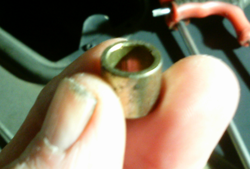

Heute bitte ich um Hilfe bei der Zuordnung dieser Hülse, die bei der Demontage des Zentralverriegelungsmotors der hinteren Tür plötzlich in die Tür fiel:
Kann jemand sagen, wo (und ob überhaupt) die hingehört?

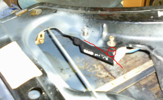

Dass sie zur Befestigung des ZV-Motors gehört, möchte ich einfach mal ausschließen, auch wenn dieser mit einer Distanzhülse an der vorderen Verschraubung mehr in die Zugrichtung des Antriebs weisen würde. Aber ich kann mich vom Ausbau her nicht erinnern, dass dieser schief am Türblech saß.
Sie könnte auch zuvor schon in die Tür gefallen sein, z.B. beim Ausbau des Fensterhebers - ich finde aber partout keine passende Stelle...
Solltest Du aber nicht.......genau da gehört sie hin. :smile:
Danke für die schnelle - und unerwartete Antwort. :rolleyes:
Echt, dann gehört sie also wirklich hier hin und der Motor sitzt dann so schief?
Ja genau, gibt es auch im EPC.

Ja, Nr. 7085541 im EPC hatte ich auch schon in Verdacht - sieht dort nur konisch statt zylindrisch und eher nach einem Gummipuffer o.ä. aus, und ein Foto konnte ich bei der Suche mit der Nummer auch im Netz nicht finden.
Und da eine Gummibuchse an der Schraube vorhanden ist, hatte ich das erstmal ad acta gelegt, zumal diese komische schiefe Art der Befestigung zumal mit einer Metallbuchse, mir nicht als original erscheinen wollte.
Man lernt nicht aus - danke!

Bei mir (900 sedan T8 Bj.87) ist genau die gleiche Messinghülse wie auf Deinem Foto verbaut.

Ich weiß jetzt jedenfalls, wie das eingebaut werden muss. Danke! :top:
