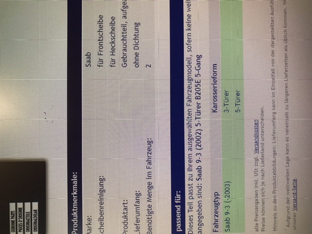

[mention=282]der41kater[/mention] : du schreibst von EINER Pumpe, auf Skandix werden ZWEI als erforderlich ausgeschrieben……
Doof gefragt, die Pumpe am Behälter kenne ich, wo sitzt die zweite Pumpe??? Oder ist Skandix falsch?

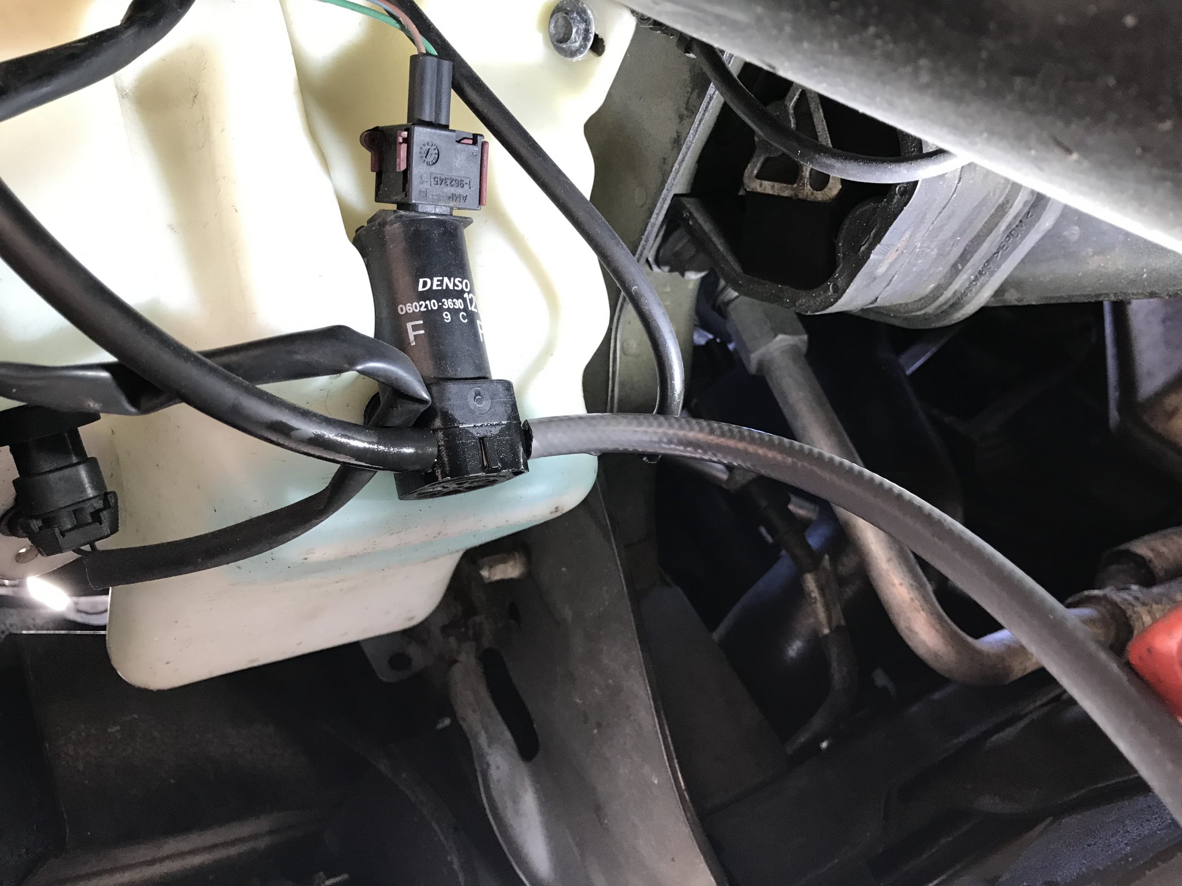

Waschdüse Heckscheibe wieder funktionsfähig. Ursache: Vermutlich Kalk/Dreck im Schlauch / Düse.
Der rechte dünnere Schlauch an der Pumpe ist für die Heckscheibe. Leider hatte ich keine Rückschlagventile an der Pumpe vorgefunden.
Mit Druckluft habe ich den Schlauch Rtg. Heckscheibe immer wieder unter Druck gesetzt und zusätzlich mit einer Nadel in der Düse rumgepröpelt. An der Düse konnte ich sehen das immer mehr Wasser aus der Düse kam.
Nach 10x hin- und herlaufen war das System wieder durchgängig. Zeitaufwand mit zwischenzeitlichen Träumen 50 Minuten.
