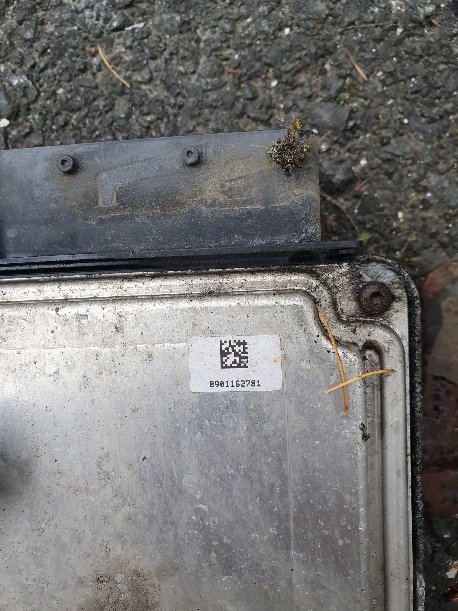

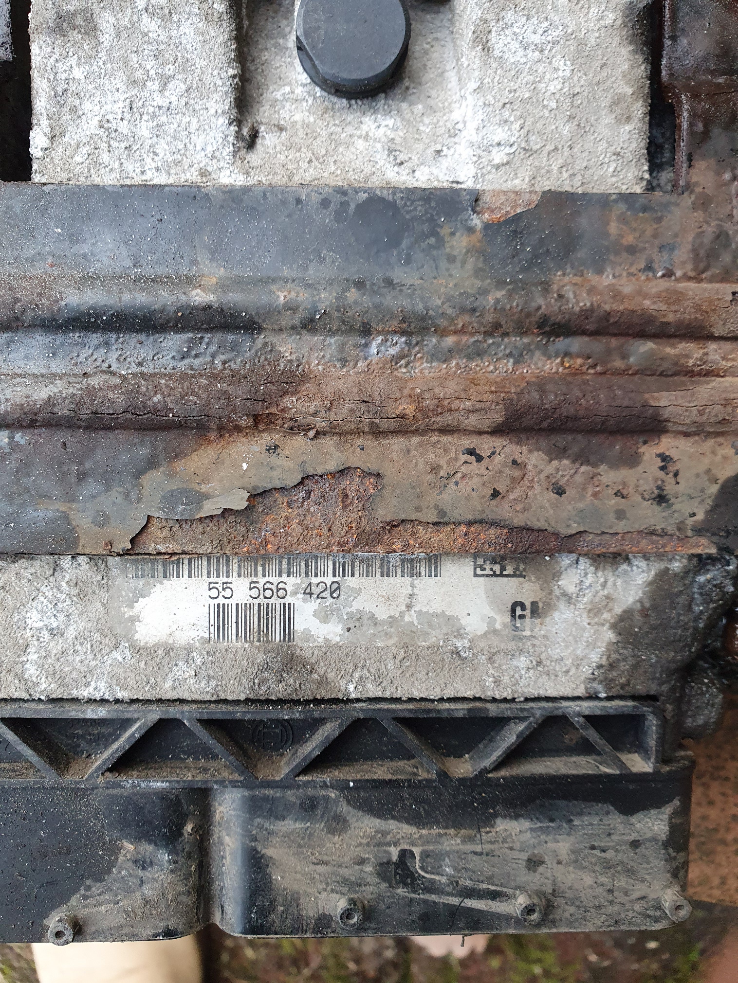

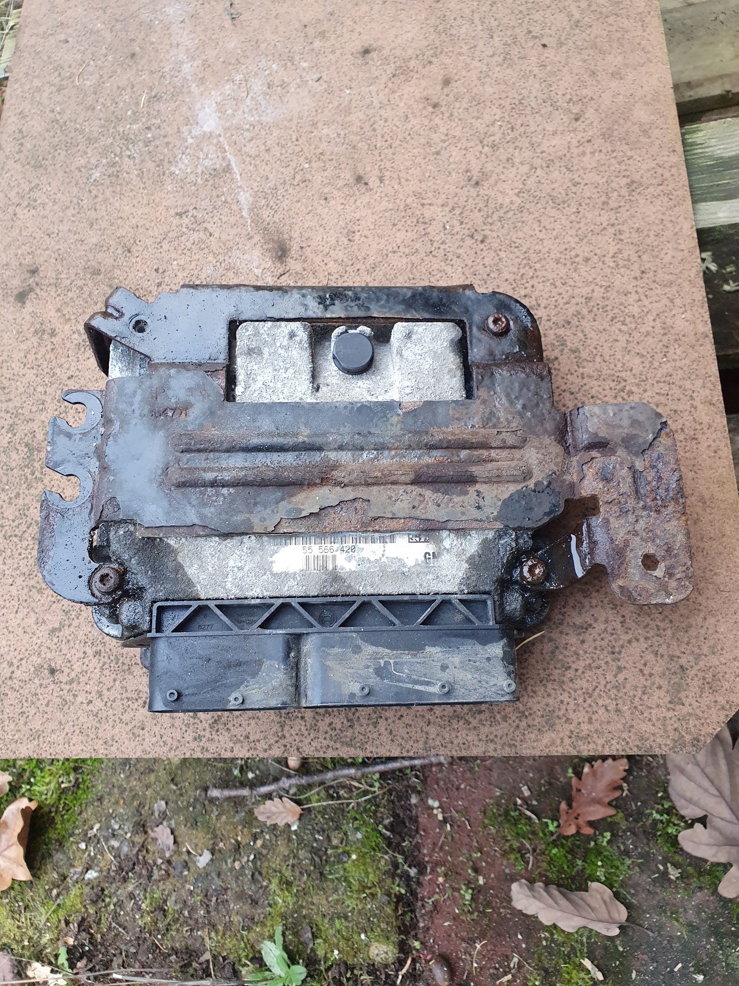

Ich habe das Steuergerät ausgebaut und Fotos gemacht.
[uSER=21737]@DL_SYS[/uSER] Sind die sichtbaren Nummern hinreichend um ein passendes Ersatz-Modul zu bestimmen?
Leider hat der Gammel schon stark um sich gegriffen. Beim Entfernen der Radkastenverkleidung habe ich zwei Gewindestifte "butterweich" abgedreht. Was kann man da ohne Schweißgerät machen?
Die Schrauben, welche das Steuergerät an der Halterung fixieren, bekomme ich auch nicht raus.
Ich habe es schon schlimmer gesehen. Einen Halter sollte ich noch liegen haben.
Die wichtige Nummer ist die Saab-Nr. 55566420 das entspricht Bosch 0281014551.
Kommt man an die Stelle von hinten ran? Dann Loch bohren und Schraube mit selbstsichernder Mutter. Vorher konservieren, Loch etwas zu groß bohren. Mit U-Scheibe und ggf. einen Stück Fahrradschlauch als Trennung rostet das auch nicht. Sonst Bolzen oder Einziehmutterm in ein Loch einziehen. Gibt es passende Zangen zu, geht aber auch vorsichtig mit einer langen Schraube und einer Mutter zum ziehen. Am besten in flüssige Farbe einziehen als Versiegelung und dann so gut wie möglich konservieren. Und die Schrauben vom Halter, nun ja, wenn das Kriechöl nicht wirkt, dann wohl einfacher auf #20 zurück greifen.
und das nächste Mal die Plastikschrauben mit einem Fön erhitzen. Wahlweise geht auch so ein Flambiergerät, dann aber vorsichtig und nichts abfackeln.
Das ist eine EDC16C39.
Du kannst jetzt folgendes machen:
- Steuergerät mit der richtigen Teilenummer besorgen und verbauen (bei eBay ist gerade eins drin)
- Irgendeine EDC16C39 von VW, Alfa Romeo, Opel, etc. kaufen und durch uns kopieren lassen
Und nein, bitte keine Instandsetzung versuchen.
Geldverschwendung. Das haben schon X-Saabwerkstätten versucht und landen dann trotzdem irgendwie bei uns bzw. greifen dann doch zu Gebrauchtteilen.
