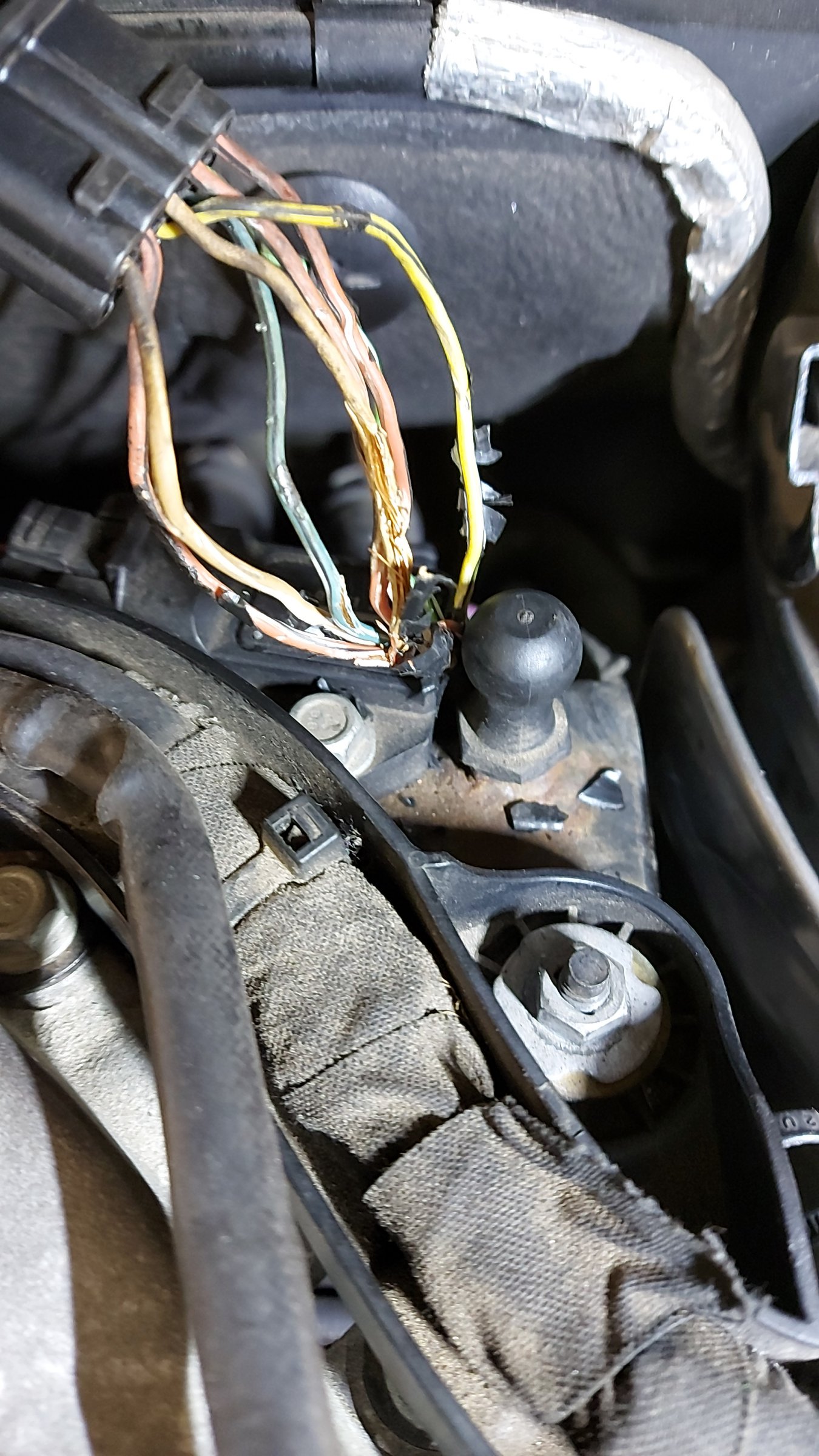

Habe das gleiche Problem.
P0201 Einsprtzdüse Zylinder 1.
Der kabelstrang der einspritzanlage ist zerbröselt und hat einen erhöhten Widerstand im Leitungsnetz.
Fahrzeug hat auch eine Leistungssteigerung verbaut was zu höheren Temperaturen führt
Die erhöhten Temperaturen sind eher zweitrangig. Das Problem sind Öl und Kraftstoff. Die greifen jede Kunststoffummantelung irgendwann an.
Für den Diesel gibts Reparatursätze bzw. auch Umrüstsätze auf andere Stecker.
Für die Benziner höchstwahrscheinlich auch.
Mercedes hatte auch mal massive Probleme in Verbindung mit Öl/Kraftstoff und Leitungen. Allerdings kroch dort das Gelumpe bis in die Steuergeräte...
