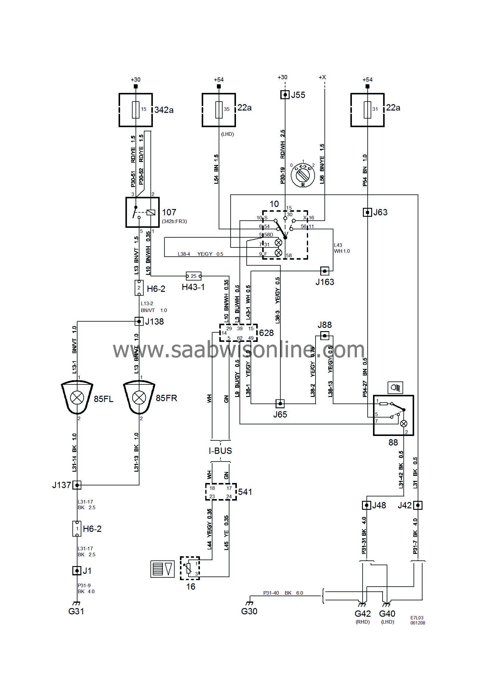

Wenn ich hier eine Prüflampe anschließe (zwischen Minus vom DICE und Plus vom Steuerstrom) geht meine Lampe an, sofern das DICE die Masse liefert.
Du hast entsprechend dem unten verlinkten Plan an Pin 1 und 2 im Relais Sockel die Prüflampe angeschlossen und kannst die sozusagen mit dem Schalter an und aus schalten? Dann müsste das DICE heil sein und der Fehler an Relais zu suchen sein.
Hat du mal ein baugleiches Relais zum Testen da rein gesteckt?

das Ergebnis der Prüfung ist (leider) eindeutig: Das DICE liefert keine Masse ans Relais. Die Sicherungen 5 und 31 in ok. Dann mus ich da mal weiter suchen.

- messen, ob Pin 29 des DICE beim Einschalten der NSW an Masse gelegt wird (Prüflampe).
Wenn ja, dann ist das DICE i.O. - dann das Kabel vom DICE-Stecker Pin 29 zum Pin 85 des Relais auf Durchgang prüfen.
Wenn sonst nichts auf einen Defekt des DICE hindeutet, dann die ganze Betätigungskaskade Zündung - Lichtschalter - NSW-Schalter gemäß Schaltplan prüfen.
