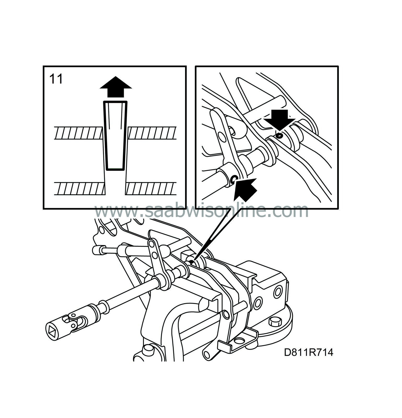

Hat jemand zufällig eine Idee wo Teilenummer und/oder Spezifikation für die Scherstifte zu bekommen ist? Eine Explosionszeichnung mit Stift hab ich noch nicht gefunden.

Im EPC wird an der Stelle, die du in #4 gezeigt hast, ein Sicherungsstift 5 mm Nr. 5184106 mit der Anzahl 2 genannt - das dürften dann also die gezeigten Positionen sein.

Unter der Nummer findet mein google gar nichts. Vermutlich wird das aber der Stift am Kreuzgelenk gewesen sein...?
....nehme Saab 5184098

Heute mal den ganzen Mechanismus ausgebaut, man kommt ja doch nie gleich zu solchen Operationen.
Ging mit der Anleitung aus dem WIS sehr flott, nur warum man die Gasfeder entfernen soll hab ich bisher noch nicht verstanden.
Optisch sahen alle Stifte i.O. aus. Dann mit ein wenig Kraft per Hand gedreht und dann ließ sich das Gelenk trotzdem auf der Welle verdrehen.
Also ist am Ende doch der bekannte Scherstift im Eimer gewesen. Rausgeschlagen und siehe da, wir haben 3 Teile.
