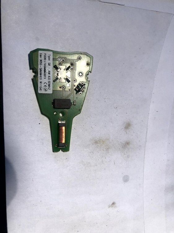

Angelötet ist er ja schon wieder Zentralverriegelung geht ja auch war heute zweimal unterwegs jedes Mal beim ersten Versuch hat es geklappt gestern allerdings unterwegs musste ich 5 Minuten fummeln...
Ich werde mit Sicherheit nicht den Schlüssel nach Sachsen schicken ich brauche den jeden Tag.
ich muss hier raus ich hatte vor kurzem eine Beerdigung wenn ich nicht mit dem Auto mal irgendwo hin kann fällt mir die Decke auf den Kopf und solange wie der Schlüssel nach irgend wie funktioniert fahre ich auch noch mit dem Auto

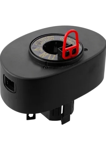

Man soll beim Ausbau des cim sicherstellen, dass dieses rote Plastikteil drin ist, habe ich natürlich nicht.
Warum ist das so wichtig, welche Funktion hat es?
Kann man es irgendwo einzeln bekommen oder gibt es Alternativen dazu...

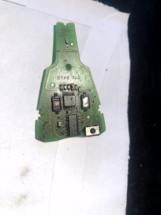

Habe bei meinem selbst eröffneten Beitrag einen abschließende dazu geschrieben es ist definitiv die als Leiterbahn genutzte Antenne die sendet wahrscheinlich jedes Mal Müll, weil der Schlüssel nicht mehr 100% intakt ist
der Lesering im Zündschloss bekommt den Müll zu lesen und meckert Schlüssel nicht akzeptiert
das war wahrscheinlich auch der Grund beim Tech 2 beim Saab-händler
dieser Müll hat eventuell zufällig die Zahlenfolge gehabt die einen Schlüssel besitzt der zu einem anderen Auto gehört hat oder immer noch gehört
wie auch immer Schlüsseldienst war für mich eine Variante Zransponder kopieren, aber das lasse ich auch lieber, weil wenn der Müll kopiert ist meine 70 € Fernbedienung auch flöten
wahrscheinlich ist dann für mich Hirschmann die letzte Konsequenz aber die würde dann wenigstens funktionieren
