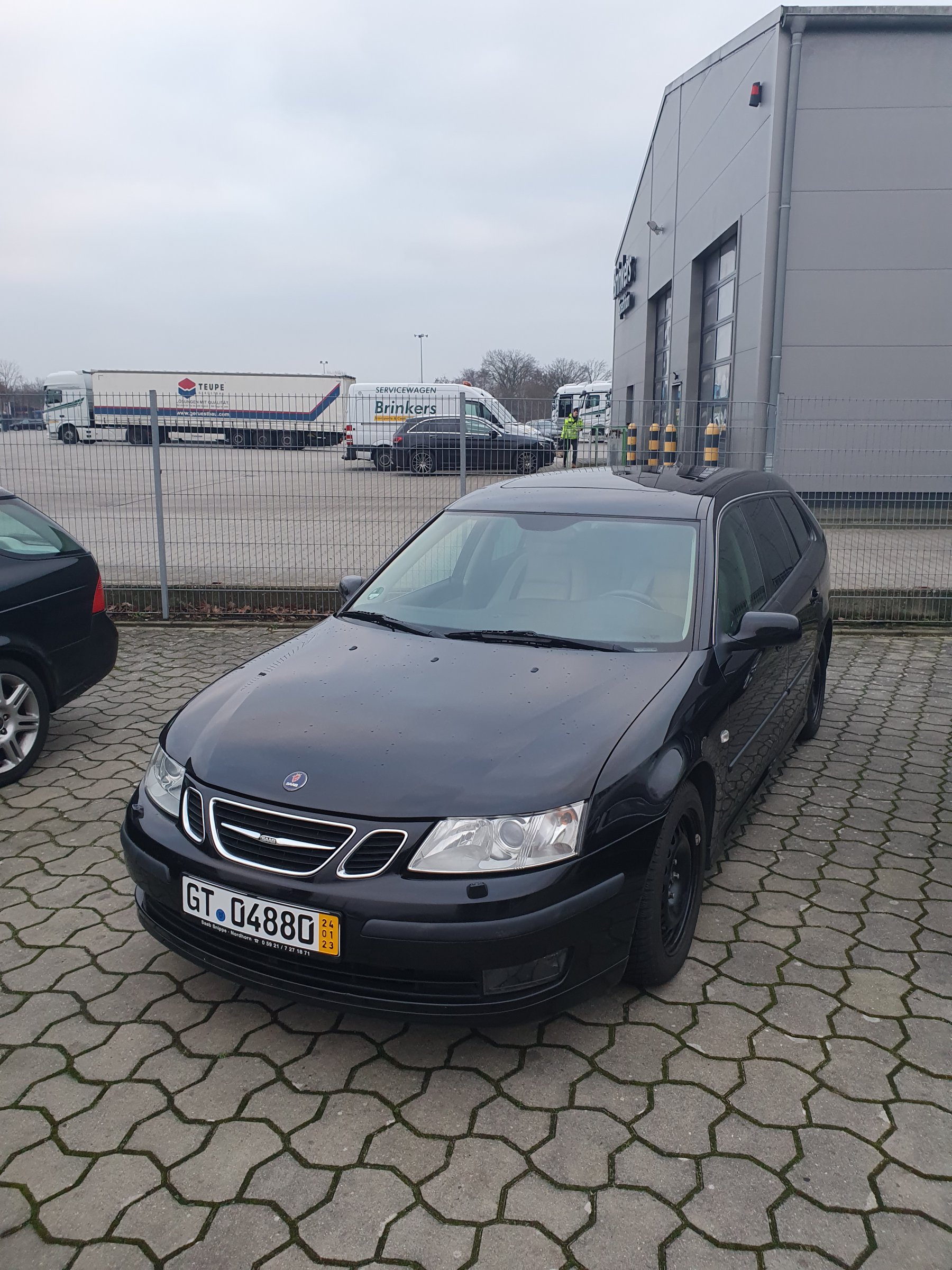

Hallo zusammen,
Habe den guten gestern abgeholt und die ersten 150km fuhren sich sehr gut.
Der Verkäufer hat alle Arbeiten die besprochen waren durchgeführt. Tüv neu 2 Jahre ohne Mängel. Kann man absolut empfehlen.
Habe dann heute schonmal angefangen den Innenraum ordentlich zu reinigen.
Eine Aussenaufbereitung mit Politur und keramischer Beschichtung kommt dann im Frühjahr.
Eine kurzen "Schockmoment" hatte ich nachdem ich den Wagen heute starten wollte. Die Lenkradsperre war eingerastet und der Wagen hat mir desöfteren "Lenkrad bewegen, Schlüssel raus, erneut versuchen" angezeigt. Beim 3. Oder 4. Mal gings dann...

Glückwunsch zum Fahrzeug.
Wenn der Wagen ungünstig steht kommt das vor. Einfach bevor du den Schlüssel reinsteckst die Lenkradsperre durch Drehen am Lenkrad etwas entlasten.

Glückwunsch ……:smile:……
Die ein oder andere Eigenheit wird sich noch zeigen, aber hier wird ja immer geholfen ……:smile:……
Danke euch beiden!
Ja so ging es dann auch tatsächlich zu starten nachher. Die Lenkradsperre habe ich aus versehen beim reinigen des Lemkrad selbst reingemacht...
