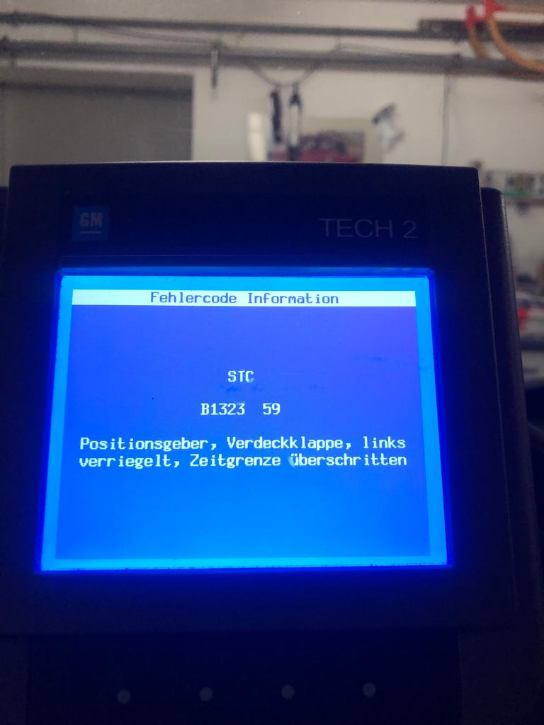

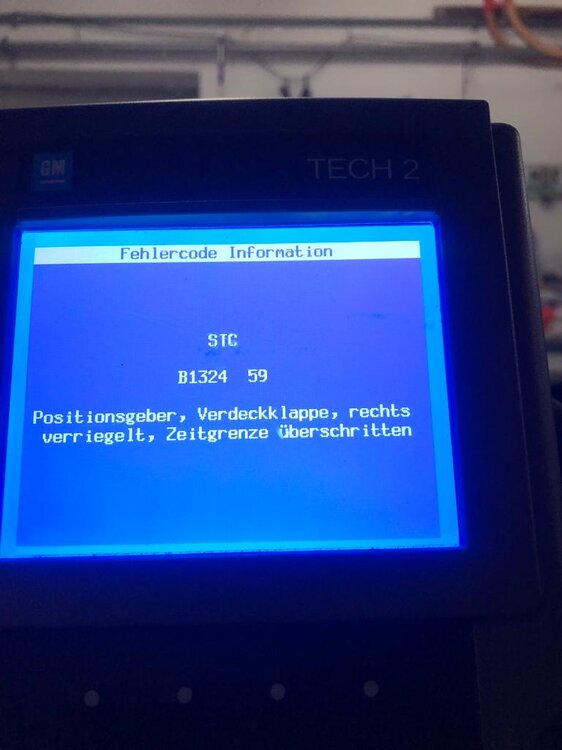

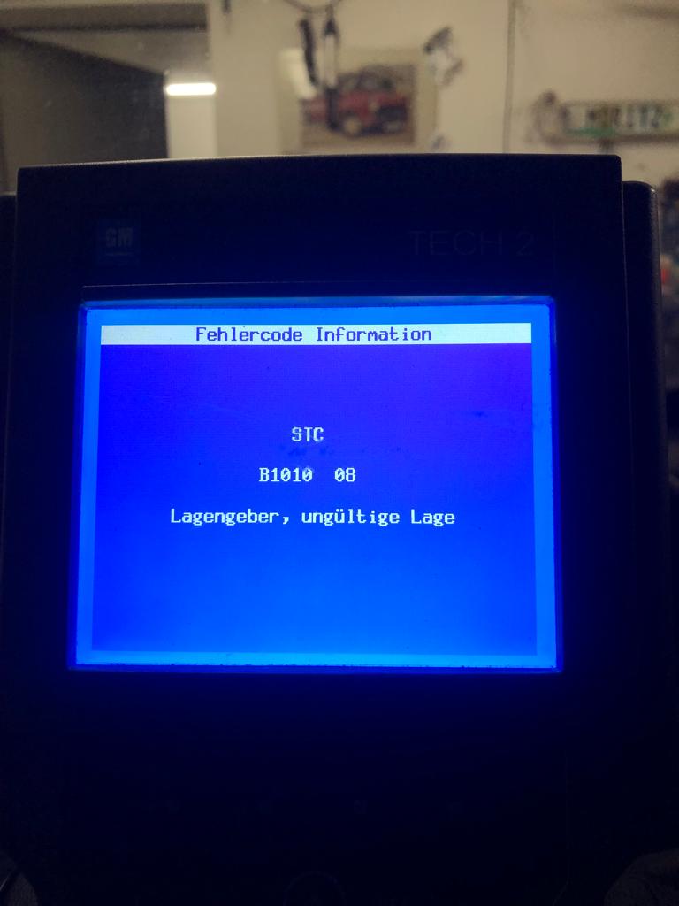

Nachdem der Wagen nun läuft und ich fürs WE ein Tech2 zur Verfügung habe, wollte ich mich dem Thema Verdeck widmen.
Verdeck habe ich manuell geöffnet und dann die Fehler ausgelesen.
Folgende Fehler sind im Speicher:
STC 1010 08
STC 1324 59
STC 1323 59
Was kann ich nun mit diesen Infos anfangen, bzw. kann ich mit dem Tech2 die Ursache weiter eingrenzen. Mechanische Defekte konnte ich noch keine erkennen.
FehlercodeTech3.thumb.jpg.e3743c519284db6dbe51b2885483f921.jpg FehlercodeTech0.thumb.jpg.dbdaaf87b585d82afa5bf3677bb90970.jpg FehlercodeTech2.thumb.jpg.cff90197583b3ee8c78cb234d579f9e4.jpg
Security Access habe ich leider nicht.

STC 1010 08: Lagengeber ungültige Lage
STC 1324 59: Positionsgeber, Verdeckklappe, rechts verriegelt, Zeitgrenze überschritten
STC 1323 59: Positionsgeber, Verdeckklappe, links verriegelt, Zeitgrenze überschritten
So hat es mir das Tech2 ja auch angezeigt. (s. Bilder)

Scheint ein Problem mit den Positionsgebern zu sein..........
Verkabelung kontrollieren, vielleicht mal die Kontakte säubern, ansonsten die betreffenden Geber austauschen..........
Wenn ich die Fehlercodes im WIS eingebe bekomme ich natürlich die gleiche Meldung angezeigt, diese vergleiche ich auch, kann dann aber im WIS auf die Fehlersuche zugreifen..........
Weißt Du wo die betreffenden Geber sitzen, sonst schicke ich Dir etwas dazu..........
Ich weiß nicht welche Geber zu welchem FC gehören. Wäre gut, wenn du was schicken könntest. ;-)
Du hast PN..........
Arbeitet der Antrieb der Verriegelung den? Dieses Zeitgrenze hört sich danach an als wenn der Sensor aufgrund der Ansteuerung des Antriebes frei werden sollte, dies innerhalb einer Überwachungszeit aber nicht wird. Ich kann nur gerade nicht am Rechner nachsehen. Die Gegner müssten Hall-Geber sein.

Woran hakt es denn? CANDY interface funktioniert, nehme ich mal an? Dann ins passende Steuergerät gehen und auf Werte lesen. Sensoren kannst du nicht prüfen im Sinne eine Selbstdiagnose. Das Steuergerät STC sieht nur den Schaltzustand. Und den bekommst du angezeigt. Du müsstest also das Dach fahren und schauen ob alle Sensoren die passende Stellung anzeigen. Ansonsten müsstest du die Sensoren ausbauen. Mit einem Magnet sollen die Hallgeber sich schalten lassen zum Prüfen.
So, hab nochmal nachgesehen. Es ist so wie ich es mir gedacht hatte. STC 1324-59 und STC 1323-59 beziehen sich auf eine Zeitüberwachung. Das Steuergerät aktiviert eine Bewegung und erwartet daraufhin natürlich, dass entsprechend Sensoren ihr Signal ändern. Wie rum bei diesen beiden Meldungen ist schwer zu sagen da im WIS der Text ein ziemliches Durcheinander ist. Es wird von der Verriegelung der der Verdeckklappe gesprochen, aber gleichzeitig, dass ein Spriegel (also Dach und nicht Deckel) nicht in der vorgegebenen Zeit gesperrt wird.
STC 1010-08 ist ein allgemeiner Plausibiltätsfehler was die Stellung des Daches angeht und kann durch alles mögliche ausgelöst werden.
Es bleibt also nur mit Sinn und Verstand ran gehen, schauen wo Dach und Deckel stehen, prüfen ob das die Sensoren so wiedergeben, und dann schauen welche Bewegung als erstes kommen müsste.
