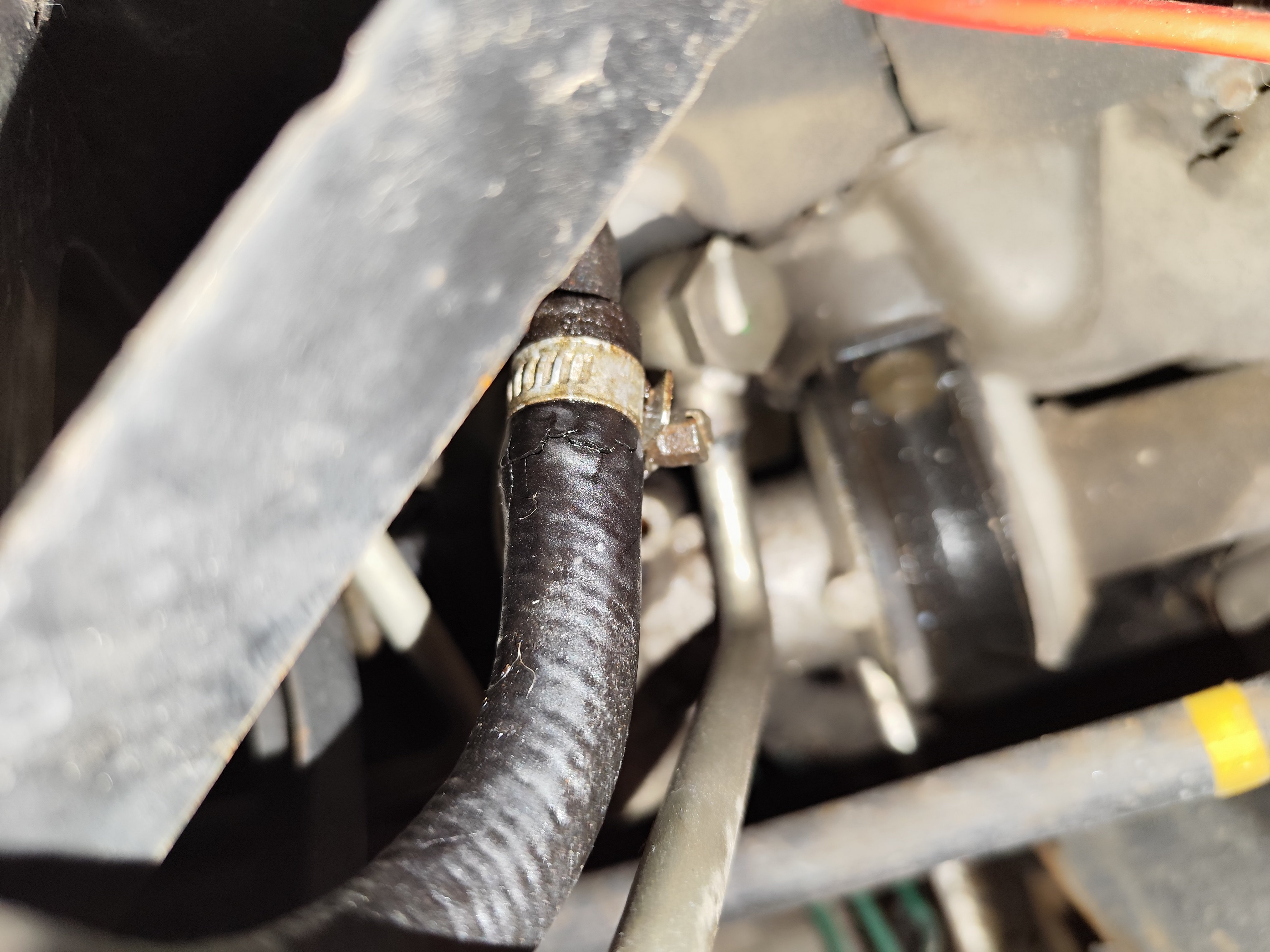

Hier übrigens mal ein Foto vom defekten Rücklaufschlauch.
Zum Austausch habe ich den Sicherungskasten ausgebaut. Dh Kasten ausgebaut, Sicherungsträger bei Seite gelegt...IMG_20250429_200055.thumb.jpg.5fd343bf30604d515572c65c97f1e091.jpg
Grüße aus Rheinhessen
Genau so habe ich das auch immer gemacht. Man kommt dann deutlich besser dran, wenn das Gehäuse vom Sicherungskasten "aus de' Füß' is'"... :top:
