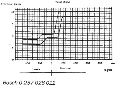

... das die Funktion der Unterdruckverstellung beim Beschleunigen den Zündzeitpunkt relativ schnell in Richtung früh stellen soll um für ein besseres Ansprechen zu sorgen.
Ja, das ist so, schon wenn man sich die Verstellkurven ansieht, wird deutlich, dass bis ca. 0,2 bar sowohl bei der Früh- als auch der Spätverstellung schon die Maxima erreicht sind.
Ohne nachzuschlagen würde ich jetzt mal sagen das die Funktion der Unterdruckverstellung beim Beschleunigen den Zündzeitpunkt relativ schnell in Richtung früh stellen soll um für ein besseres Ansprechen zu sorgen.
Ist doch Quatsch.
Um zu beschleunigen gibt man Gas, öffnet die Drosselklappe und hat im selben Moment keinen Unterdruck mehr, mit dem man die lastabhängige Zündung verstellen könnte. "lastabhängig" ist übrigens das Stichwort : hohe Last = spät, geringe Last = früh
Im Übrigen ist mit Deinem Auto alles in Ordnung, das Problem beschränkt sich darauf, daß Du , sagen wir mal "nicht verifizierten Quellen" folgst..
Bei einem leicht laufenden Motor braucht es einfach weniger Drosselklappenwinkel um ohne Last 2000/min zu erreichen , als um die Bohrung für die Verstellung frei zu geben. Steck den Schlauch zun Testen der Verstellung einfach im Leerlauf auf eine Stutzen am Saugrohr HINTER der Drosselklappe, dann verstellt es 10-12° nach früh und alles ist gut (zum Fahren natürlich alles wieder so anklemmen wie es gehört, sonst kriegst Du den Leerlauf nicht mehr unter 1300/min )
