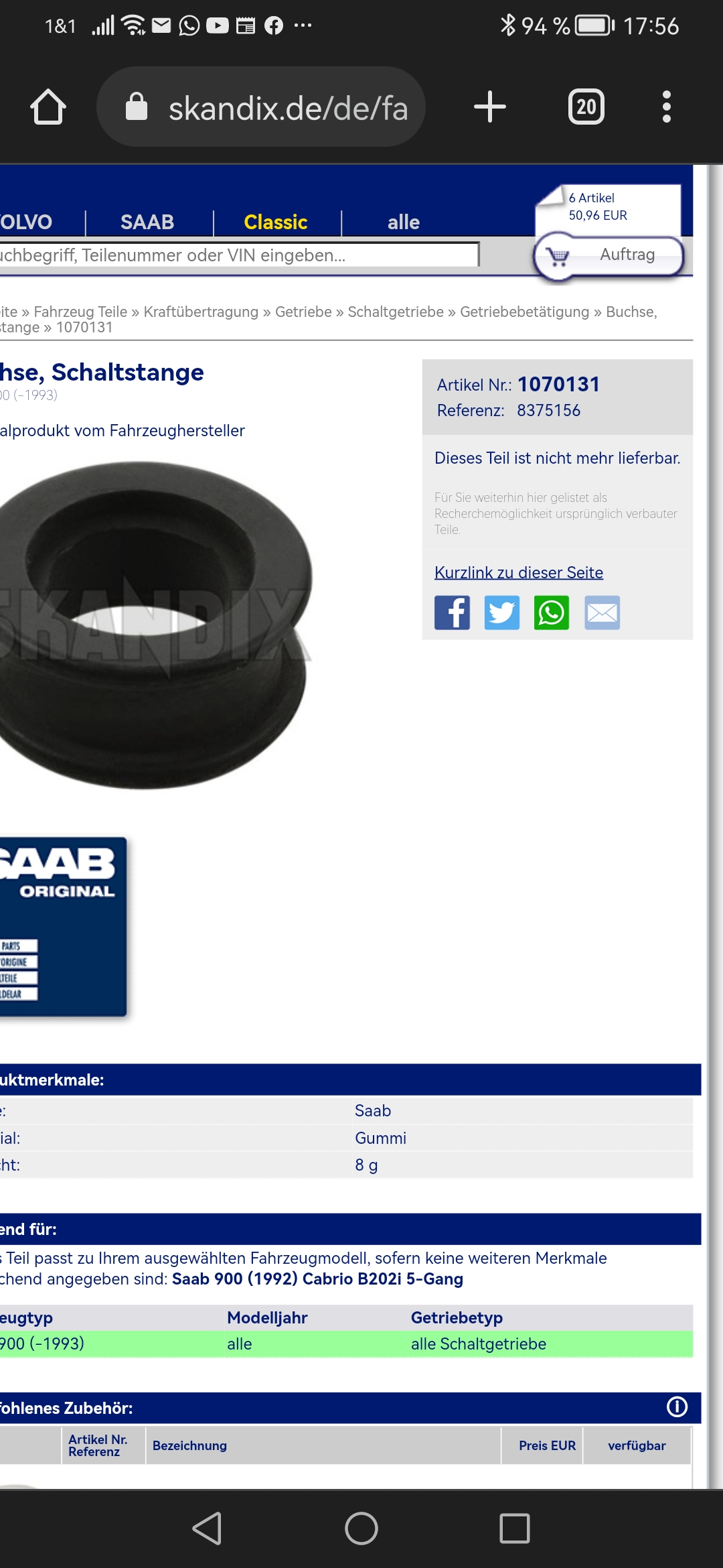

Ich bin auf der Suche nach einer Gummibuchsen 8375156 für das Schaltgestaenge Saab Cabrio Bauj. 92.Hat von Euch einer Idee wo ich die herbekomme. Hab selber bis jetzt keinen gefunden, da hilft ein Forum meistens weiter.

Habe eine Lösung fuer mein Problem lösen. Die Gummieinlge einer Kanals helle hat geholfen. Mit Cutter Messer auf Breite und Länge gebracht, sowie die Noppen von einer Seite sauber abschalten. Die Fläche liegt dann auf dem Kunstoffteil auf.
Passt Prima und ist eine günstige Lösung.

Auch sorry, aber ich habe die Problemlösung noch nicht verstanden.
streiche Kanalschelle -setze Rohrschelle - nehme davon die Gummieinlage
