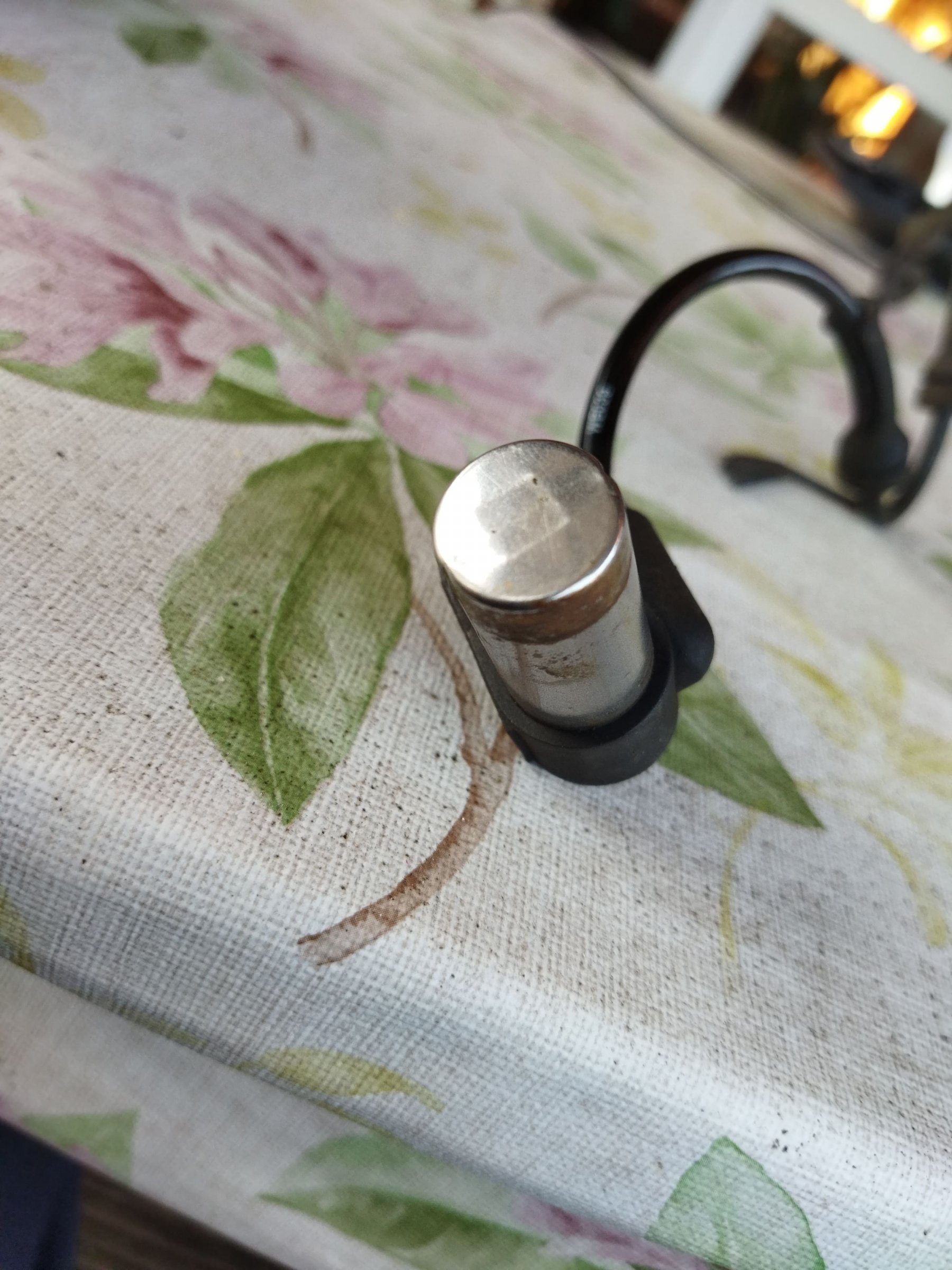

Heute war das Wetter passend und auch der neue Sensor kam an, also ging es an den Austausch. Der eingebaute war keiner von ATE und der neue ist jetzt von f.Becker line.
War insgesamt eine längere Aktion mit 4 Stunden, was aber auch dadurch kam, weil ich gleich zu einem Rundumschlag auf dieser Seite ausgeholt habe. Neben dem ABS-Sensor noch die Bremsbeläge, das Traggelenk und die Koppelstange neu. Die rechte Seite kommt in den nächsten Tagen dann auch noch dran.
Aber zurück zum Sensor. Ich hatte doch bei der Messung im Stand keinen Durchgang. Als der draußen war, habe ich nach einer fehlerhaften Stelle gesucht, aber nichts gefunden. Merkwürdig war auch, dass jetzt plötzlich der Ohm Wert mit 1025 wieder stimmte. Das einzig auffällige war die Stirnseite, siehe Bild dazu.
Es kann natürlich sein, dass irgendwo ein unsichtbarer Kabelbruch vorliegt, der sich nur währen der Fahrt bemerkbar macht.
Zum Glück war bei der Probefahrt der ABS-Fehler nicht mehr vorhanden und der Elch schnurrte wie immer. Das sollte jetzt wieder 5 Jahre halten, ich drücke die Daumen.

Bei sporadischen Fehlern kann man nur messen...und dabei die Bauteile bewegen.
Letztendlich gibt es Erfahrungswerte...wie hier ebenfalls zu lesen...oder auch in Werkstätten...hier nicht unbedingt zu lesen.
es gibt garantiert einige User im Forum, die nun nachdenken müssen.
Denn da wurden Bauteile wild erneuert oder getauscht, ohne das System wirklich zu kennen...und kamen nicht zu einem positiven Ergebniss.
es ist Jedem selbst überlassen, einfach mal für sich ein Ergebniss zu registrieren...und bei Erfolg auch mal ein feedback zu geben.
Bringt ja nix, wenn ich immer recht habe. :biggrin:...die restlichen 10% habe ich nicht recht. Und die 10 % sind wieder interessant für mich...und dem Rest. ICH empfinde es als eine Art Hobby.
